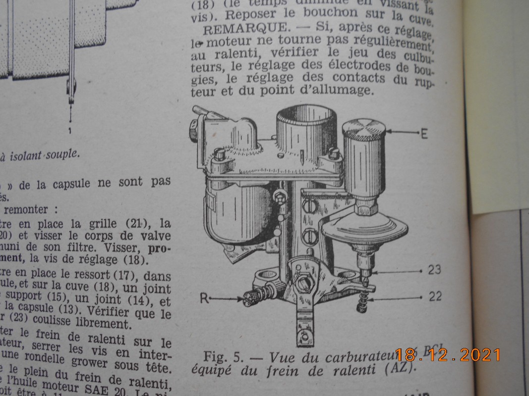

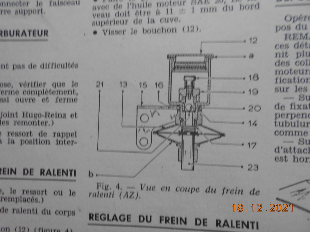

Ai trouvé les infos dans la revue technique de l'époque !!
Désolé pour la photo trouble...

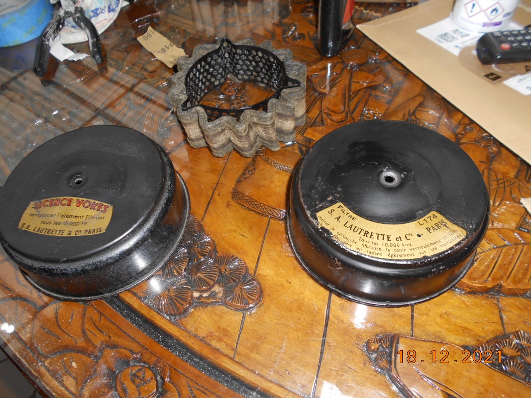

Bon cela avance !! Du coup j'ai rénové un peu le filtre à air !
... Façon dans son jus !!
Je m'en suis prévu deux !!
Celui d'origine est celui de gauche .
J'ai imbibé le filtre d'huile spécifique !!
Messages : 17440
Re: Réfection 2cv AZ 1955
Tu installes celui d'origine et tu gardes l'autre en spare, ou tu le ménages et tu installes l'autre ?
Messages : 1605
Je vais sans doute monter celui d'origine, mais je ne pense pas qu'il y ait grosse différence d'âge entre les deux !
Le plus ancien étant celui de gauche il me semble... J'ai le même sur l'autre voiture qui est de Mars 55.

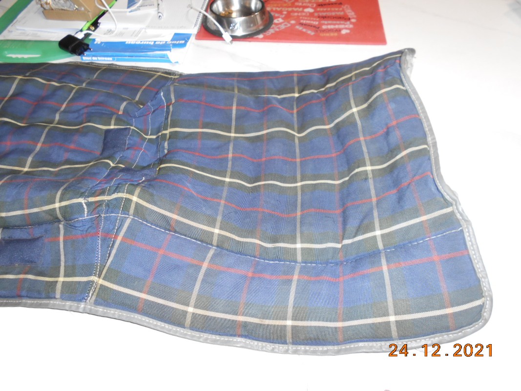

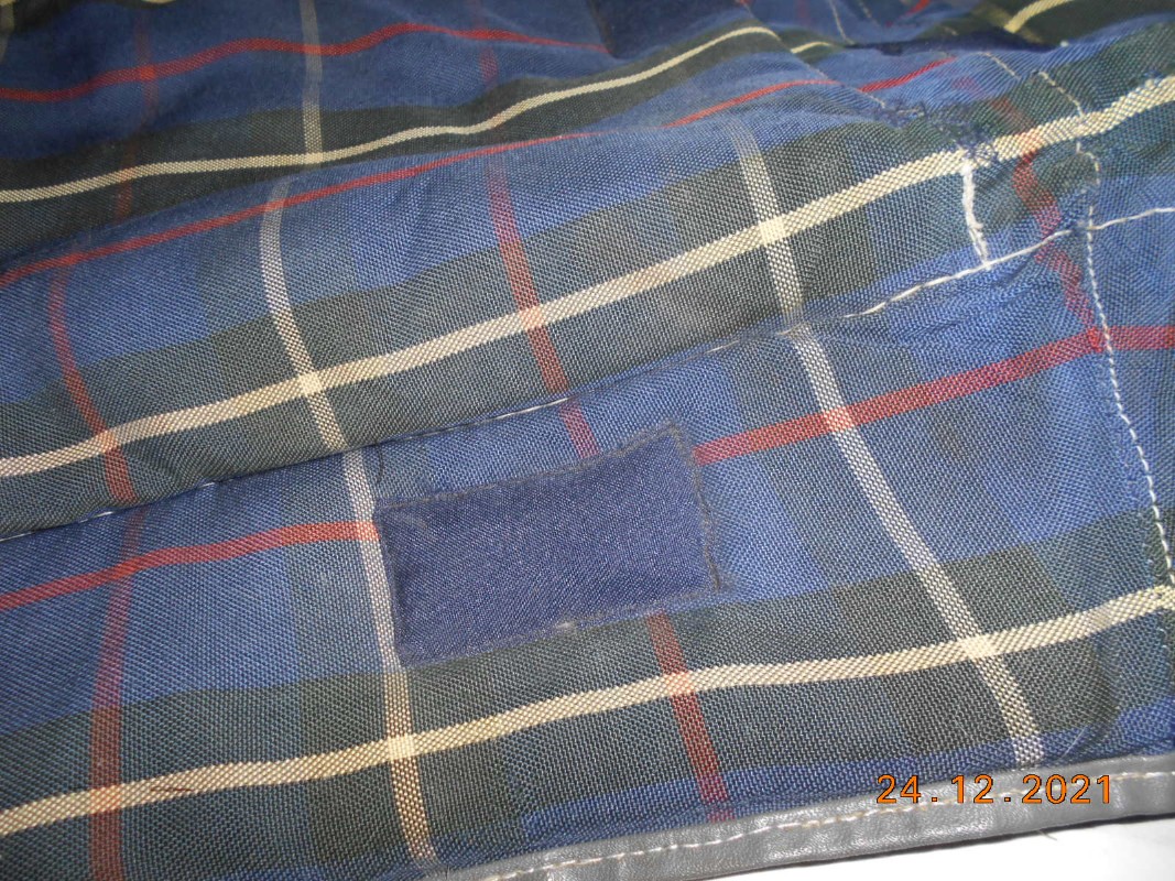

Les assises de sièges avant sont revenues de chez la couturière. Elle a recousu tout le contour car le fil était devenu fragile et à mis des petites pièces carrées en tissu bleu sur les trop gros accrocs.
Du bon boulot qui me permet de rester dans la version "bon jus d'époque" !!
Messages : 9810
Oui, l'esprit est plus que respecté, joli travail de la part de la couturière.
Elle va être trop belle :amour: ta voiture :like:
denis56 a écrit : 21 déc. 2021, 13:04 Bon cela avance !! Du coup j'ai rénové un peu le filtre à air !
Info i,téressante car on ne sait pas précisemment jusqi'à quelle date ont été montés les crters de filtre à air avec cette étiquette, Lautrette Licence Vokes.
Bonne continuation dans ta resto et joyeuses f*etes à tous....
Messages : 1605
En principe ma voiture est de Octobre/Novembre 55 !

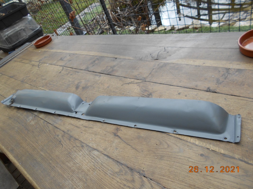

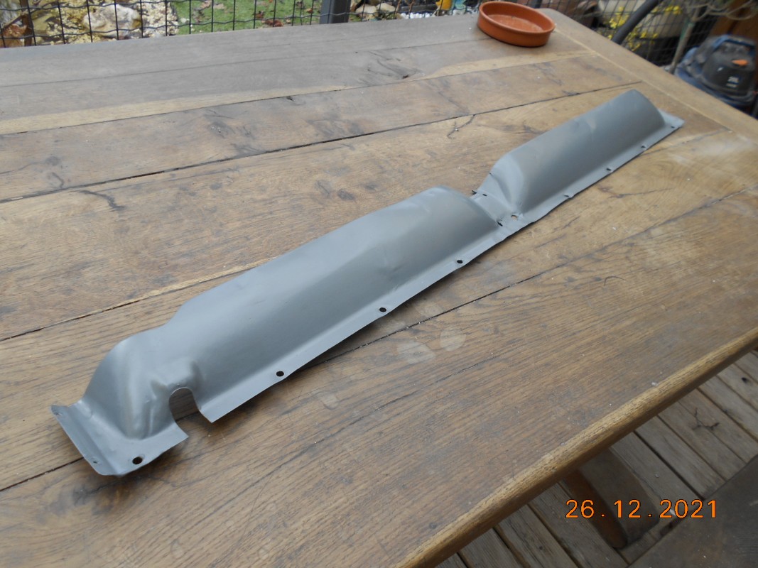

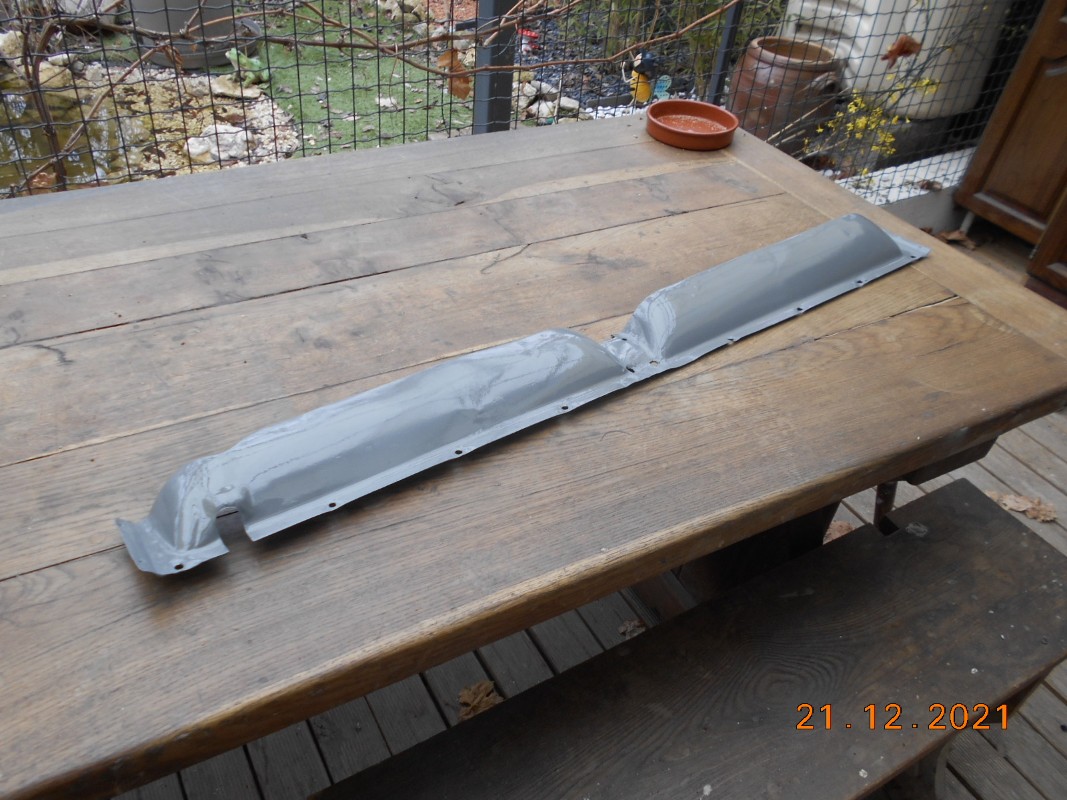

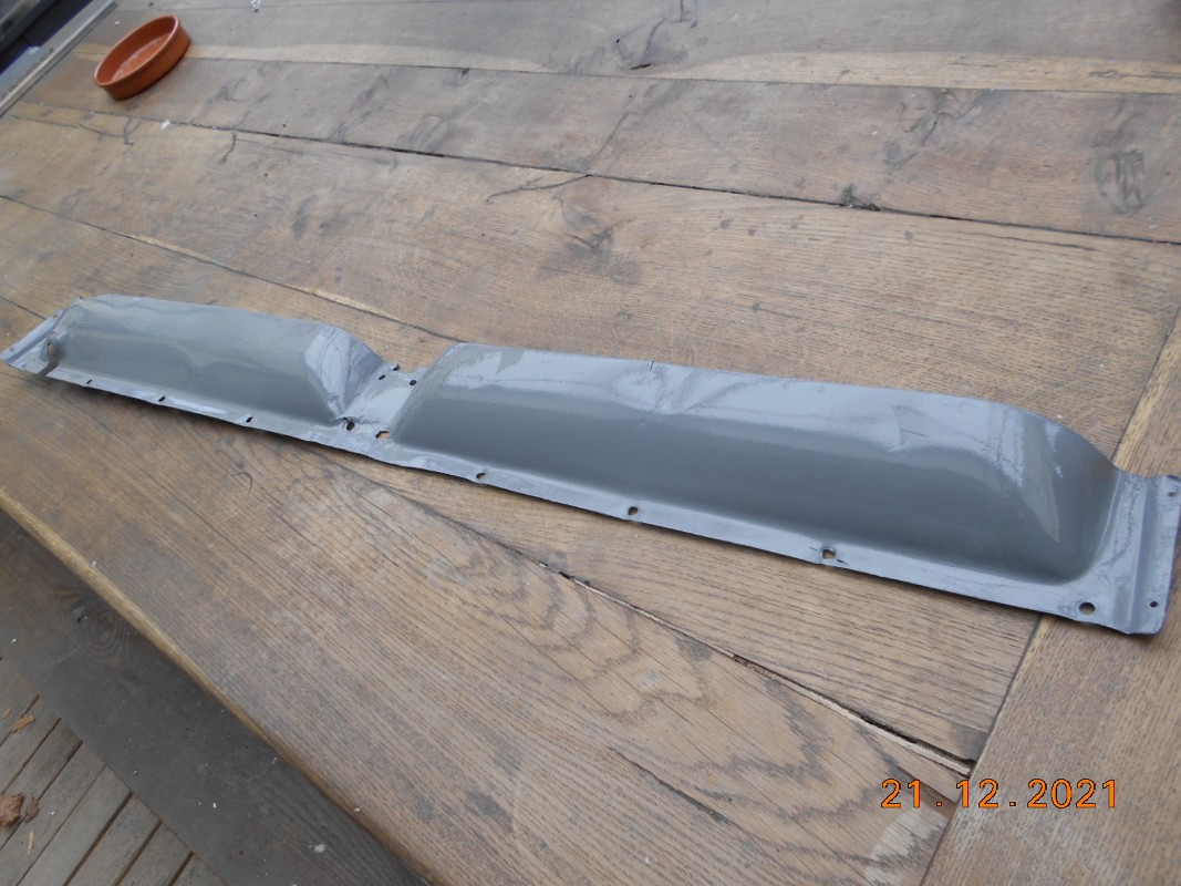

Ai bien reçu mon déflecteur de tableau de bord de 58. Ai pratiqué l'échange avec un de 55 et l'ai repeint...
Un peu trop brillant...
Messages : 9810
Je le trouve top.
Et si tu lui mettait un voile de vernis mat?
C'est ce que j'ai fait sur mes flasques de frein pour que cela tranche avec les tambours, le résultat est probant.
Jean-Marc
Message par Jean-Marc »
Veinard @denis56 cela fait un an que j'en cherche un :pleurelarmes: :pleurelarmes:

Messages : 1605
Eric13190 a écrit : 25 déc. 2021, 10:48 :salut:
Je le trouve top.
Vais dépolir avec une éponge grattante et polisher... Ca va briller à peine !

Messages : 1605
Très léger ponçage et polish je lui ai fait faire un bon dans le passé...

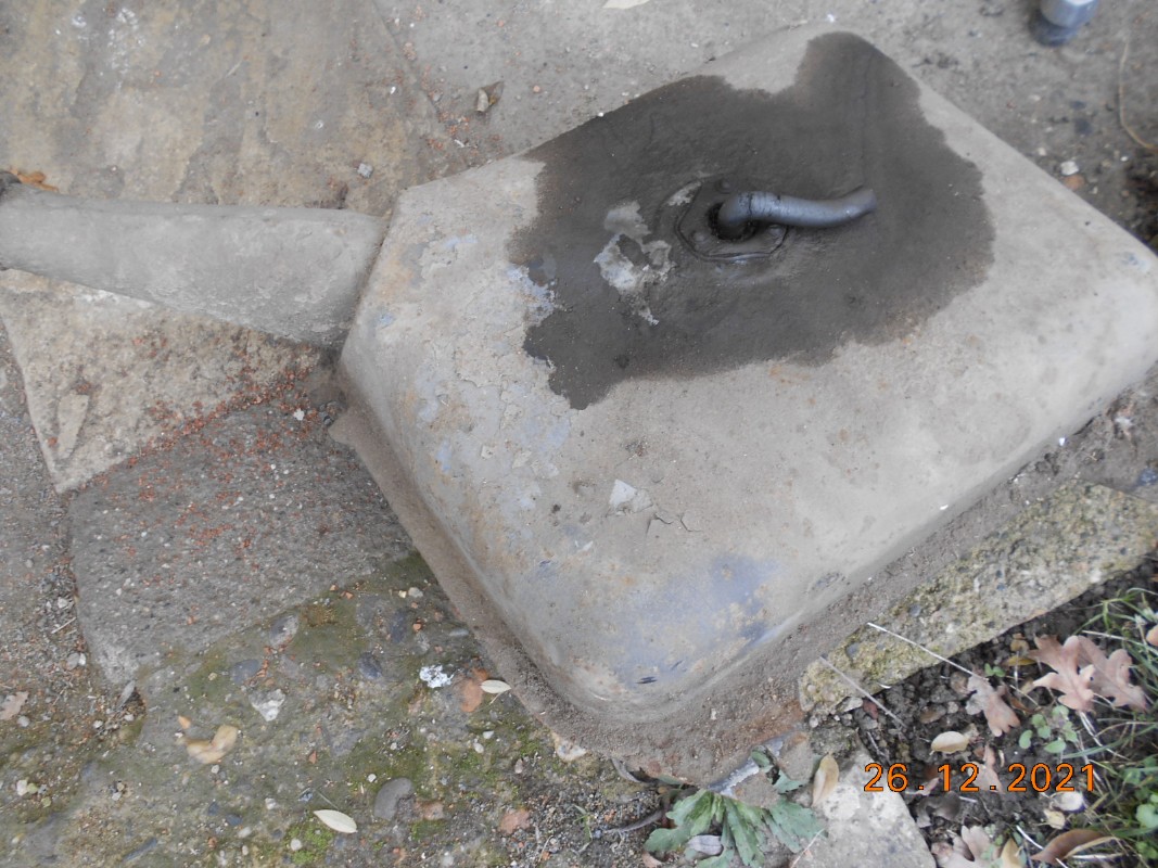

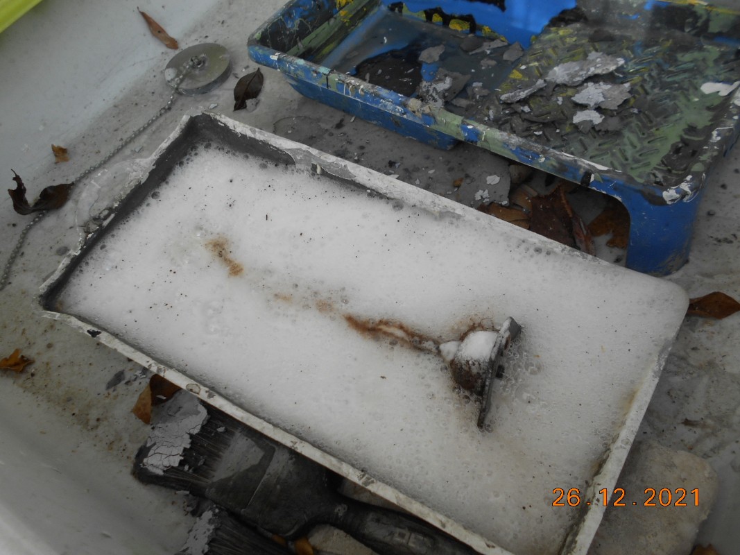

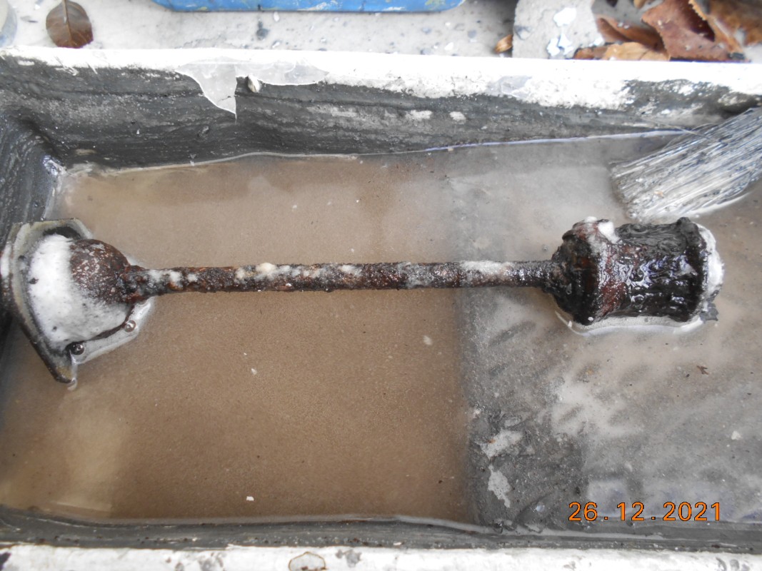

Bon, me suis attaqué au réservoir... La voiture ne risquait pas de démarrer !!
J'ai mis un peu de dégrippant à l'endroit des trois vis.

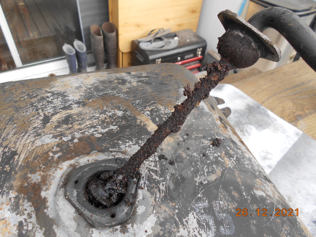

Et j'ai donc démonté le tube plongeur...
Une horreur !! Tout est colmaté par la rouille !! Par contre notez le marquage "55" au bas de la photo !!
Messages : 17440
Ha ben oui, c'est cracra là-dedans !!
:surpris:

vu l'état du plongeur ça ne va pas être simple de nettoyer l’intérieur... je ne vois qu'une solution celle de la bétonnière.
:salut: Jean-Marc
Messages : 1605
Oui le tube plongeur est foutu !
Je l'ai mis à tremper dans un mélange vinaigre et bicarbonate de soude...
Mais cela n'est pas beaucoup mieux. De plus les parois du réservoir doivent être du même tonneau !!
Le souci c'est que les tubes plongeurs ne se trouvent pas. Je n'ai trouvé que des rhéostats..
Mais bon pourquoi pas après tout installer une discrète jauge Jaeger !! Le plus difficile sera de trouver la platine prévue à cet effet !!
Messages : 1746
denis56 a écrit : 27 déc. 2021, 18:00 Je l'ai mis à tremper dans un mélange vinaigre et bicarbonate de soude...
Là, autan le trempé dans de l'eau salée ça aura le même effet, désolé.
Petite explication de chimie :
Le vinaigre est un acide.
Le bicarbonate est une base.
La réaction chimique des deux produit donne un élément neutre : L'eau salé.
Seule la mousse provoquée lors du mélange des deux composants favorise un décollement de saleté par effet mécanique, ce qui n'aide pas du tout quand c'est rouillé.
Tu peux éventuellement laisser tremper ton plongeur dans du vinaigre blanc seul, mais au moins une bonne semaine si tu veus que ça fasse un petit quelques chose.
Sinon, il faut utiliser de l'acide phosphorique si tu veux décoller la rouille efficacement.
Messages : 1605
Ok merci, il parait que le coca fonctionne aussi !!

@denis56 si tu prends la décision de le remplacer par un neuf avec rhéostat, je veux bien t’acheter celui-ci, j'en ferais mon affaire :)
:salut: Jean-Marc
Messages : 1746
denis56 a écrit : 27 déc. 2021, 22:41 Ok merci, il parait que le coca fonctionne aussi !!
Oubli le Coca, il y a moins d'acide que dans le vinaigre.
Pourquoi ne pas faire un décapage mécanique avec du papier de verre ou une brosse laiton monté sur perceuse ?
Messages : 1605
A l'intérieur ?? :pensif:
Il parait que l'acide citrique fonctionne aussi.
La crépine est constituée de rondelles empilées ; ça se démonte, et après on les nettoie une par une.... :salut:
