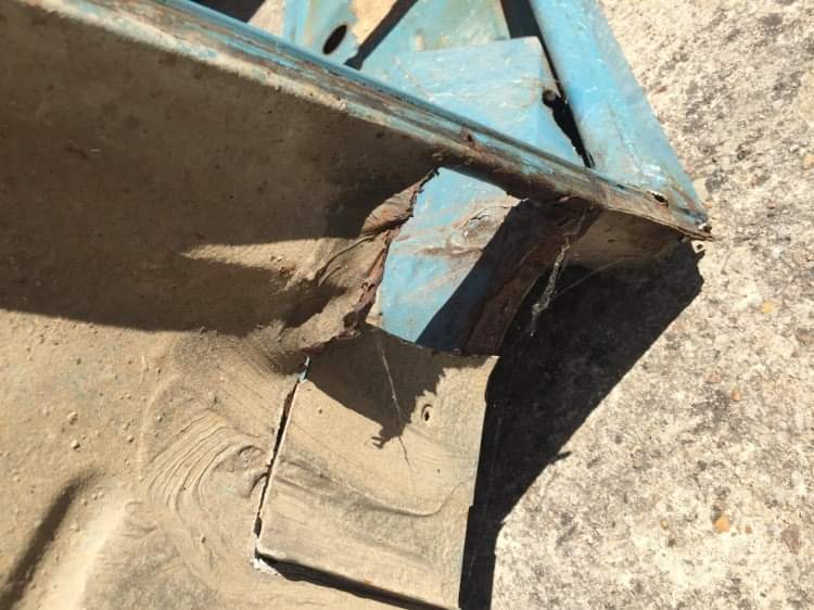

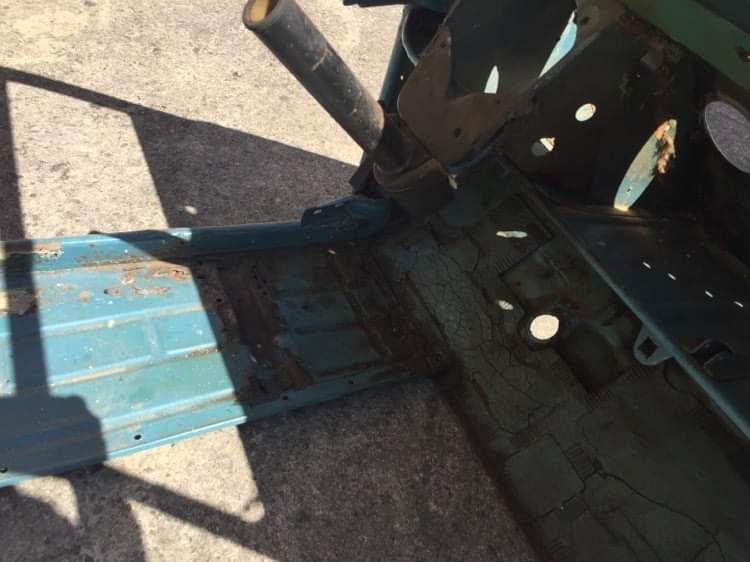

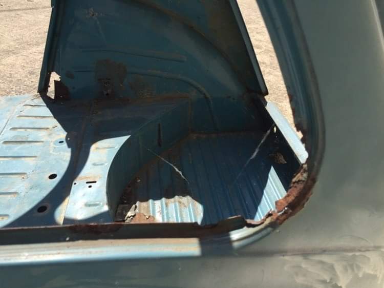

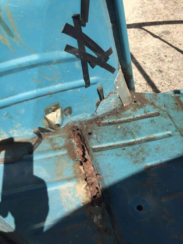

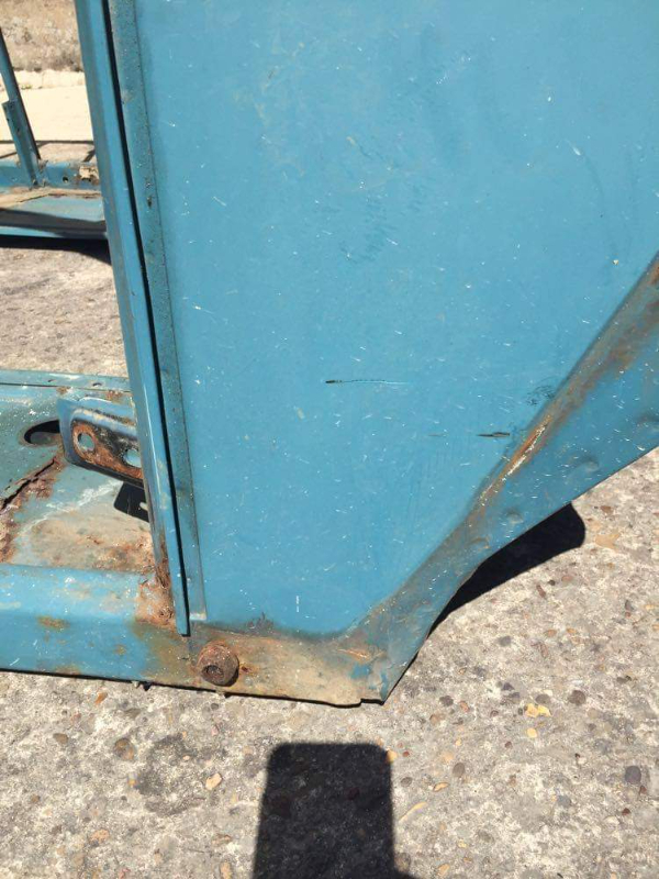

Après quelques mois sans beaucoup de changements, j'ai eu aujourd'hui une proposition pour une autre caisse avec un peu de boulot mais moins que sur la mienne.
J'aimerais ne pas aller trop vite et sauter sur la première caisse venue même si c'est dur d'en trouver...
Qu'en pensez vous ? Moi je ne sais pas souder mais une connaissance carrossier de métier est frileux en voyant les photos... Il me dit: "couper et ressouder c'est bien mais si c'est pour que ca revienne dans 5 ans c'est pas la peine". Du coup je ne sais pas quoi faire une nouvelle fois...

Bah je comprends un peu ton carrossier sur les doutes...y a mini déjà une demi baie de pare brise à changer, un fond de coffre, un bas de caisse (au moins le gauche), une reprise sur la custode arrière...on voit pas le plancher pédale (depuis le côté moteur) souvent c'est un point d'attaque, et pas trop non plus les planchers (surtout vers l'avant) pour vraiment facile de dire un avis
Par contre, vu l'état, il semble pas choucrouté au moins...Je laisse l'avis à d'autres experts que moi, mais perso, il est moyen, pas impossible mais moyen quand même, j'espère qu'il n'en demande pas grand chose.

A voir les photos, il y a du boulot à prévoir, mais je pense que c'est faisable. Pour ma part, je me suis lancé avec une carrosserie qui valait bien celle là.
Le problème n'est pas forcément le manque d'expérience mais d'avoir du temps à y consacrer, pour apprendre notamment...et de disposer d'un peu de place pour le chantier.
Après tu pourras dire que c'est toi qui l'a fait.

Va voir les caisses avec un aimant dans ta poche
c'est l'élément utile pour détecter le mastic de rafistolage !!!
Les points faibles et souvent mastiqués sont les attaches de ceinture arrière, ou encore le bas des toles avant (la ou il y a le boulon pour fixer l'aile).
