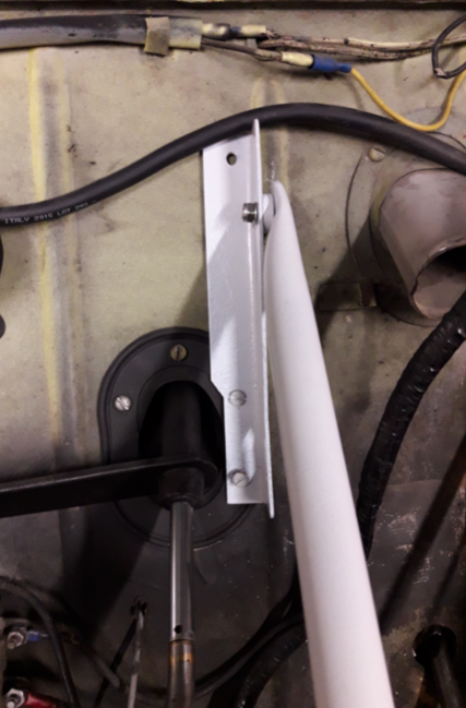

Voici les photos de la mise en place du support : Il y aura besoin d'ajuster tout ça :
D'abord voici mon levier de vitesse côté moteur; pas de barre de soutien comme sur les AZAM de Bob et de Marc :???: Du coup je me demande si c'est normal ?
Si je pose la cornière contre le caoutchouc du passage de levier de vitesse comme on voit sur la photo précédente, la cornière côté extérieur est bien à 105 mm du haut, mais elle est à 155 mm du bord de la carrosserie :???: :
et en plus, la cornière tombe sur un bossage du tablier ?
L'écartement des bras du support fait 305 mm pourtant comme sur le plan:???: Je peux gagner 1 cm en mettant les entretoises au niveau des articulations mais ça ne sera pas suffisant. Il me faudra aussi
gagner 1 cm sur l'équerre côté batterie, ça c'est possible en refaisant une autre cornière parce que celle que j'ai fait 35 mm de large au lieu de 30 mm, mais, je ne suis pas au 5 cms d'écarts, il me faut gagner encore 2 ou 3 cms...bien que je pense qu'avec une réduction à 2 cms d'écarts au lieu des 5 constatés ( pour m'approcher des 105 mm), je dois pouvoir fixer l'équerre de droite juste à côté du bossage du tablier...
La difficulté c'est que sans modèle sous les yeux, c'est quasi impossible de refaire à l'identique de l'original...et je pense que cette cote de 305 n'est pas bonne :???:

lucky40 a écrit :Voici les photos de la mise en place du support : Il y aura besoin d'ajuster tout ça :
D'abord voici mon levier de vitesse côté moteur; pas de barre de soutien comme sur les AZAM de Bob et de Marc :???: Du coup je me demande si c'est normal ? IMG_20181229_170829.jpg
Non, ce n'est pas normal ! Je te l'ai déjà dit. Ce système de guidage du levier de vitesse est une disposition des 2 CV plus récentes que ton AZAM. de 1966 ; ou ça a été modifié et les trous ont été bien bouchés, ou le tablier de cette voiture a été changé.
La cornière de gauche quand elle est fixée sur les vis du système de guidage du levier de vitesse est plus à droite que ce que tu montres sur ta voiture (plus proche du levier). De ce fait, la cornière de droite doit tomber à coté d'une nervure, ou bien le tablier de ta voiture n'est pas le même que sur celles de 1966, comme dit plus haut.

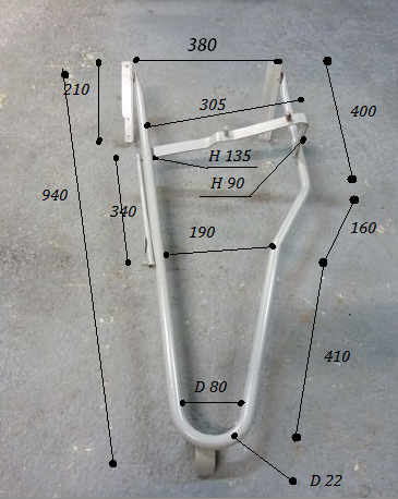

Non l'écartement du tube ne fait pas 305 m/m , sur le plan c'est la longueur du fer plat qui est dimensionnée ! , effectivement la dimension de 380 n'était pas inscrite et pour cause elle n'a jamais été écrite ... ( je viens de faire la rectif ) mais si le fer plat une fois plié avait eu les bonnes dimensions et les bons angles de cela sera tombé proche de 380 m/m , reste plus qu'a rouvrir un poil le cintre et rallonger le fer plat :salut: , ( faire et défaire c'est toujours travailler )
D'un autre coté pas toujours facile de faire sans le modèle .

Si, cette cote avait été indiquée. Voir plus haut dans le post, cote B.
J'avais mesuré 350 sur ma voiture.

Bon ! je vais devoir reprendre deux points : la cornière côté batterie, pour qu'elle arrive juste à fleur du bossage, ça c'est pas compliqué ! et l'écartement du support pour passer à 350, car je pense que 380 ça va être juste sans rallonger le fer plat : il me faut juste dessouder le fer plat côté batterie, écarter le support jusqu'à aller à la cote de 350 mm et donner un angle plus ouvert au fer plat, et je pense que ça ira ! Avec les rondelles j'ai un espace de 360 mm.
Je n'avais pas fait assez attention à la cote de 350 effectivement donnée par Bob au tout début ! je me suis focalisé sur celle de 305 mm donnée pour le fer plat...erreur mais pas fatale ! :salut:
Pour ce qui est du support du levier de vitesse, je ne sais pas, j'aimerais bien savoir comment sont ceux des 2cv4 et 2cv6 ?
Du coup si je comprends bien il y a plusieurs dimensions ( Largeur ) 350 et 380 m/m .
En effet il semble qu'il y ait au moins deux dimensions.
Ça y est ! j'ai fait mes rectifications de cotes , dessoudé, ressoudé, refait une équerre plus étroite (30 mm au lieu de 35 mm). Je pense que maintenant c'est ok, j'ai mis 350 mm entre les deux barres et les équerres tombent bien parallèles aux bossages du tablier. Je dois juste m'assurer de la hauteur des équerres pour que la roue en place ne frotte pas trop le capot car moi j'ai 1,5 cm d'insonorisant collé dessous.
Du coup, le 2ème support sera plus facile à faire avec cette 1ère expérience... :salut:

Super Luky , ça avance ,
Il faudra re-condenser les dimensions des deux supports , je referai des croquis au propre sur un message complet à plusieurs ont va bien finir par être des spécialistes de l'accessoire d'époque :france: , peut être une multi-nationale en préparation :ptdr: .

J'ai consulté ma documentation et j'ai trouvé que le changement de système d'attache du levier de vitesse est modifié à compter de septembre 1966 ...Ce qui semble être validé par mon AZAM qui est d'octobre 1966. Donc pour moi finalement rien d'anormal, à priori !

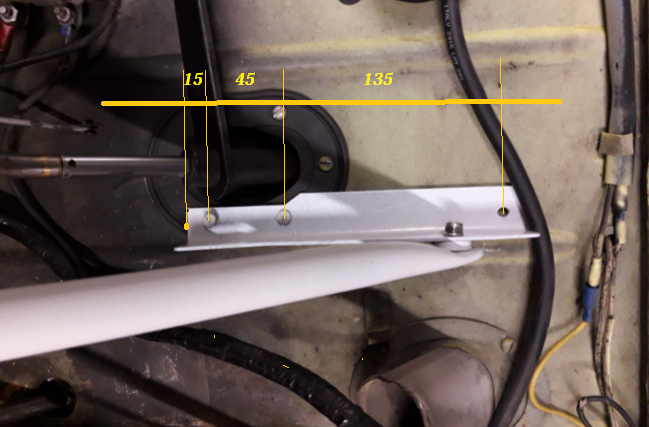

Quelqu'un pourrait il me donner les cotes exactes des emplacements des deux trous servant à fixer la cornière côté batterie, donc celle qui se fixe sur les trous du passage de levier de vitesse. ?
Capture jut.PNG (374.55 Kio) Vu 12241 fois
Par avance merci, le deuxième support est en route !

par Marc 77
Capture jut 2.PNG (436.87 Kio) Vu 11478 fois

:salut: :pouce:
Merci Marc !

lucky40 a écrit : J'ai consulté ma documentation et j'ai trouvé que le changement de système d'attache du levier de vitesse est modifié à compter de septembre 1966 ...Ce qui semble être validé par mon AZAM qui est d'octobre 1966. Donc pour moi finalement rien d'anormal, à priori !
Tu m'as mis le doute, du coup j'ai regardé de plus près le catalogue de pièces de rechange de 1968 que j'ai. Le dessin sur les deux planches concernant le levier de vitesse est avec les vis de fixation. Mais effectivement dans le texte le joint avec les vis, réf. A 334-80 c'est jusqu'à juillet 1966 ; après c'est la référence AZ 334-80, mais comme il n'y a pas le dessin, je me suis fait avoir :enerve2: :boulet2:
Il faudrait alors avoir une ENAC d'après juillet 66 pour voir comment c'est fixé.

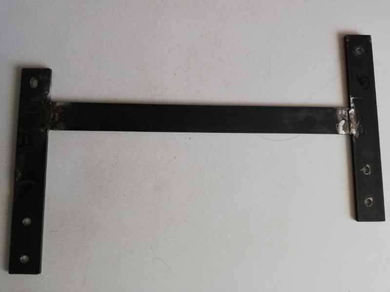

Quelques nouvelles du support de roue artisanal : cet après midi, j'ai fabriqué un renfort pour consolider la fixation de l'ensemble support de roue de secours , ça donne ça :
Après décollage de la moquette intérieure du tablier, mise en place, assez laborieuse j'avoue, mais avec de la patience ...
Finalement, j'ai réussi à fixer mon renfort et les équerres , recollé la moquette et j'ai fini par positionner le support . J'ai encore quelques petites retouches, mais dans l'ensemble je suis plutôt satisfait du résultat :
Voilà, bientôt un 2ème support sera fait...

Beau boulot , perso j'aurai pas fait le renfort mais si cela te réconforte de l'installer c'est le principal :pouce: :pouce: , pour ma part cette après midi j'ai voulu remonter mon porte bidon d'huile mais avec le support de roue de secours plus moyen de mettre le bidon , faut que je trouve un demi bidon et modifier le support du bidon .
Il serait intéressant de dimensionner le renfort au cas ou quelqu'un se lance dans l'aventure :wink:
