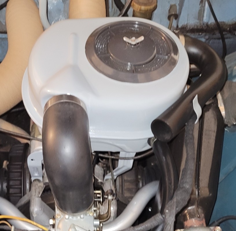

JPA_47 a écrit : 03 sept. 2024, 14:28 Image
Le feu indicateur de changement de direction... Entre deux allumages !! Eh oui, le clignotement est plus rapide que l'appareil photo !!!

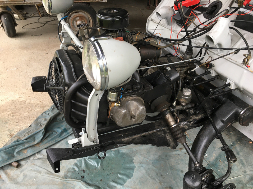

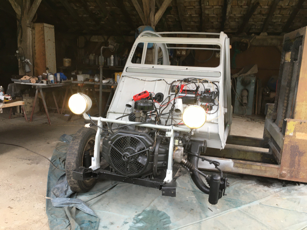

Sinon, ce matin, j'ai terminé les tests électriques.
Après avoir redémonté le commodo, pour cause de positionnement bancal de la base, tout fonctionne.
J'ai donc monté les optiques avec les lampes de phares LED.
Franchement, ça éclaire (attention, ils ne sont pas réglés !)
Feux de route :
Feux de croisement :
Le vendeur, LASERCAR, affirme, dans sa documentation, que ces lampes étaient conçues comme les lampes Code Européen avec un faisceau asymétrique. Un de ses employés, à qui j'ai posé la question de l'acceptation au Contrôle Technique, m'a affirmé (oralement) que ces lampes étaient acceptées, dans le mesure où leur faisceau est bien réglé.
Je verrai bien, je n'en suis pas encore là :pensif:

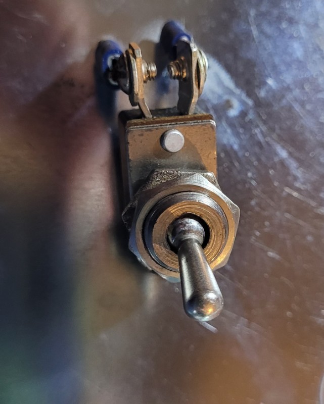

Ce matin, j'ai terminé le montage du petit tableau de bord supplémentaire qui affichera la tension du système, la température et la pression d'huile, plus deux voyants, l'un pour le répétiteur de l'indicateur de changement de direction, l'autre pour la pression d'huile.
Rien de folichon, mais il fallait le faire !
Sinon, je suis (bien évidemment, vous me direz !) déçu par la petite diode ("loupiote") que j'avais ajoutée sous le voyant du cimier de phare, sa lumière est invisible..
Petite vidéo, mais vous ne verrez rien :(
https://drive.google.com/file/d/1cZHUz5 ... sp=sharing
Donc, je vais réétudier la question du feu clignotant avant...
Peut-être des "angel eyes" (!!), mais on n'en trouve qu'en 12V...
Je pourrais, bien sûr, passer uniquement les indicateurs de changement de direction en 12V, mais j'ai déjà acheté les lampes 6V pour les feux de custode.....
Et puis, j'aime bien les installations claires, pas trop "mitigées", avec deux tensions en parallèle, sur des organes différents...
Bref, je vous dirai !

Ce matin, j'ai monté la barre de réglage de hauteur des phares :
Ce qui termine l'installation de l'éclairage, et je trouve que ça éclaire plutôt pas mal :

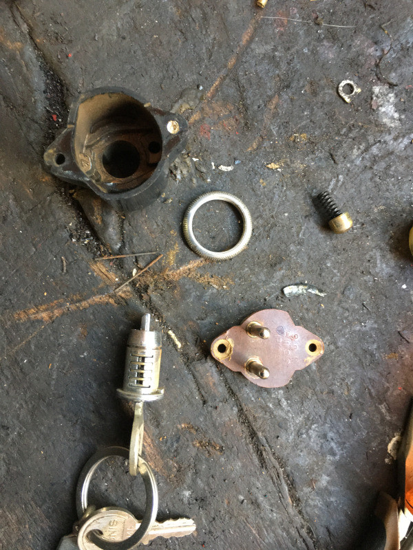

Enfin, je me suis attaqué au commutateur de contact, dont je trouvai la manœuvre "dure".
Je me suis souvenu qu'il n'était pas démontable, en principe..
J'ai fait sauter les rivets de la platine arrière, et, effectivement, une moins enfilé, le barillet ne peut plus ressortir..
En pièces détachées :
Je le remonterai avec un peu de graisse, et je remplacerai les rivets d'origine par des vis laiton de 3 mm...

A propos du commutateur :
Le contact se fait avec un "touchau" en laiton, un cylindre placé à l'extrémité d'un ressort (on le voit à droite de la photo du commutateur), qui ressemble beaucoup à celui de la commande des feux indicateurs de changement de direction, et qui est solidaire d'une platine rotative, elle-même entraînée par la rotation du barillet.

Je suis dubitatif aussi sur le "comment" du fonctionnement de ce contacteur qui a l'air très simple dans sa conception.
Vu qu'il n'était pas/plus présent sur ma 2cv, j'ai acheté en occasion un Simplex que j'ai restauré.
Dans me recherche de panne électrique, je me suis dit que cela pouvait venir de ce fameux contacteur.
N'ayant pas tes compétences (ni l'envie) dans le domaine de l'électricité automobile, j'ai trouvé sur eBay un contacteur neuf, stock d'époque. Je l'ai donc changé, après un bon nettoyage des contacts avec la bombe qui va bien.
https://www.carter-cash.com/accessoires ... cb54e44429
Cela n'a rien changé car je pense avoir trouvé, grâce à vous l'explication de mon phénomène... ou peut-être le fautif mais c'est une autre histoire.
Ps si tu veux que je t'envoie mon contacteur que j'ai en stock, fais moi le savoir, il a l'air tout à fait fonctionnel.
Pour le Polytrol, je l'utilise aussi, j'ai ravivé le couvercle de la boîte à filtre à air avec, le résultat est top mais cela fait une petite année, il va falloir refaire l'opération mais bon, c'est tellement facile que je ne vais pas m'en priver.
Ça brille...
Ça brille...

Je te remercie très sincèrement pour ton offre, bien dans l'esprit du forum, mais rarement appliquée, donc je t'en suis reconnaissant..
J'ai une 2CV AZAM de 1966, sans antivol SIMPLEX, comme toi.
C'est un simple interrupteur à clé, de ce modèle :
Donc, il ne convient pas à mon montage, désolé...
Ce qui arrive sur les contacteurs comme le tien (SIMPLEX), c'est que les contacts situés dans la partie électrique, située sous l'antivol, où se branchent les deux ou trois fils selon si tu as un contacteur de démarrage séparé ou intégré dans l'antivol, s'usent et finissent par "résister" au passage du courant électrique, comme ferait une résistance, justement..
Cette partie "électrique" du SIMPLEX est d'ailleurs vendue séparément :
https://www.cipere.fr/fr/Citroen-2CV/2C ... /ANR14229/
Sinon, ce que je ferais, mais j'ai de l'électricité dans mon ADN sans doute ;) , je monterais un relais pour alimenter le positif de la bobine, sans que le courant de plusieurs ampères ait à traverser ce contacteur à l'arrière du SIMPLEX...
Je n'ai jamais utilisé ce POLYTROL, je vous dirai bientôt ce que ça donne..

J'ai acheté le même contacteur que toi pour remplacer un coupe circuit que l'ancien propriétaire avait placé un peu trop facilement visible.
Cela permet d'avoir un dispositif de plus:
A remplacer
A remplacer
Avec la clé
Avec la clé

Oui, Eric, c'est en effet un interrupteur à placer discrètement en tant qu'antivol. Mon père en montait sur les voitures de ses clients, mais au lieu de couper le circuit d'alimentation du contact, l'interrupteur mettait la borne de l'allumeur à la masse.. Plus difficile à contourner pour l'apprenti voleur ;)

JPA_47 a écrit : 15 sept. 2024, 15:19 Oui, Eric, c'est en effet un interrupteur à placer discrètement en tant qu'antivol. Mon père en montait sur les voitures de ses clients, mais au lieu de couper le circuit d'alimentation du contact, l'interrupteur mettait la borne de l'allumeur à la masse.. Plus difficile à contourner pour l'apprenti voleur ;)
Bon dimanche à tous
Quasi ce que j'ai , sauf que moi c'est la bobine qui est à la masse.
Le démarreur tourne, mais la voiture ne démarre pas. Assez pour décourager le voleur opportuniste .. uniquement !
