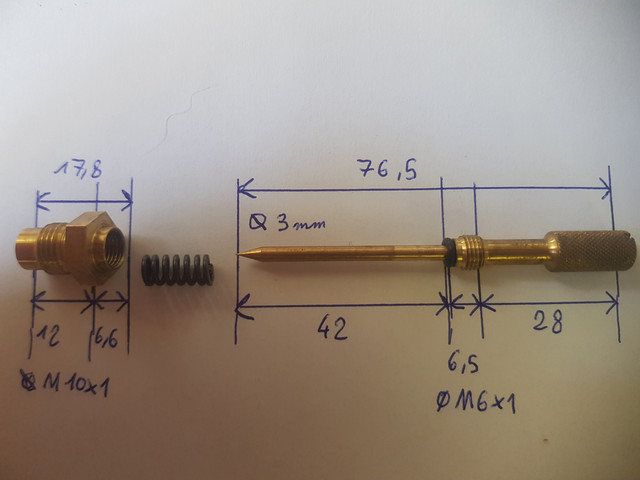

Pour ceux que ca intéresse, j'avais pris les cotes de ce fameux pointeau pour le refabriquer :
Posté : 15 mars 2026, 09:49
par Mica
Mais à quoi ça sert un pointeau réglable ? Tu règles le niveau de cuve à la demande, pour enrichir ou appauvrir c'est ça ?
Posté : 15 mars 2026, 10:10
par akoirium
Pas le niveau de cuve ! mais le débit du gicleur premier corps.
ce pointeau était vendus il y a plus de 15 ou 20 ans par 123 ignition avec un gicleur de 150 ( taille exacte inconnue ) et viens remplacer le bouchon d’accès au gicleur premier corps.
il permet de jouer sur la richesse du premier corps en fonction de l'E85 ou de l'essence .
Bien sur la carburation n'est pas parfaite puisque le gicleur second corps n'est pas modifié d'un carburant a l'autre mais permet d'avoir un " flexfuel manuel " associé avec leur allumage electronique 123tune+ bluetooth pour modifier la courbe d'allumage ( 4° de plus pour l'E85 ).
le reste est une histoire de compromis et de savoir quel carburant on veut privilégier ... ( dans mon cas l'E85 !!!! )
A savoir aussi qu'avec ce pointeau, le réglage du flotteur de cuve coté pointeau doit être réduit pour ne pas toucher le pointeau.
