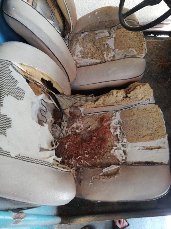

Voilà ce que j'ai trouvé dans la deudeuche :
Mes sièges sont identiques aux tiens :
Par contre ce que je craignais arrive , à savoir que lors du montage des sièges non d'origine
les systèmes d'attache arrières ont disparu.
je vais chercher pour soit avoir les cotes pour les refabriquer moi même ou soit en trouver d'occasion ? Je n'en n'ai jamais vu vendu en neuf...

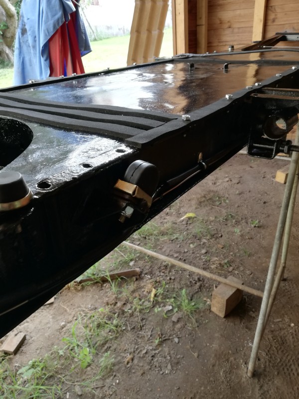

je n'ai que deux fixations au centre du châssis sensées juste bloquer les sièges droit et gauche qu'on aperçoit sur cette vue du châssis lors de sa restauration :
..les inserts manquants; ça doit pouvoir se poser ?

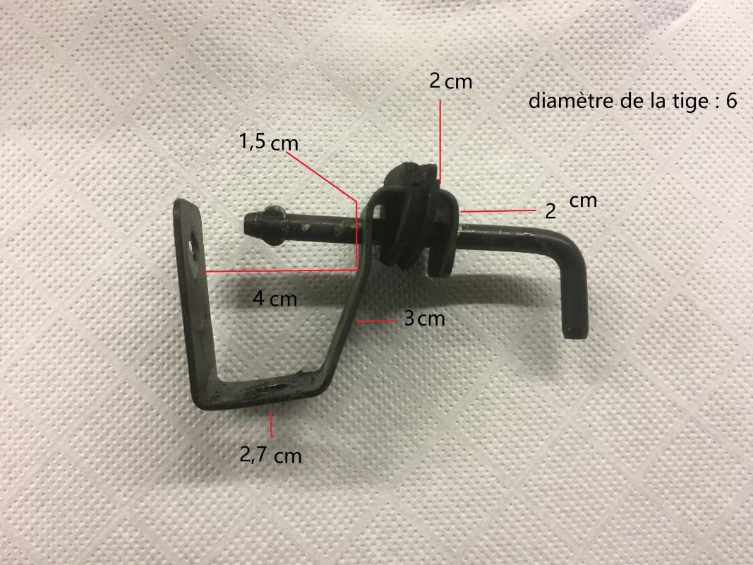

Voilà les côtes :
Pour la tige : longueur 7cm retour 2cm diamètre 6
Y plus qu'a ... :salut:

Tiens moi j'ai pas ce petit caoutchouc
Posté : 10 avr. 2023, 19:34
par RICMAN41
didou04 a écrit : 10 avr. 2023, 19:26 Tiens moi j'ai pas ce petit caoutchouc
Je ne sais pas trop à quoi il sert mais il est sur les 2 pièces.

Y'a plus qu'à se mettre au travail ! Quelle est l'épaisseur de la pièce ? 4 ou 5 mm à priori ?

A mon avis, ce caoutchouc est là pour exercer une pression sur l'axe et le maintenir bien calé dans son logement, car sinon je ne vois pas à quoi il peut être utile...

4 ou 5 mm :fou: épaisseur de tôle 1,8 mm

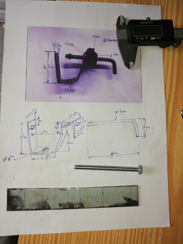

Bon voilà le travail...un peu transformé à ma sauce...
Je suis partie d'une pièce métallique de 1,9 mm d'épaisseur trouvée dans mon bric à brac :
Puis après avoir repris les cotes fournies par Richard j'ai formé la pièce :
J'ai modifié le système de maintien pour me faciliter la tâche en fait. J'ai brasé un écrou de 10 à l'extérieur et une molette pour pouvoir sortir l'attache facilement .
Voilà la patte d'attache en place, tout est nickel...Je verrai le moment voulu pour enfiler sur la tige de 6 mm un tube de caoutchouc qui servira de butée entre elle et le tube du siège...
Voilà, j'ai plus qu'à faire la 2ème...

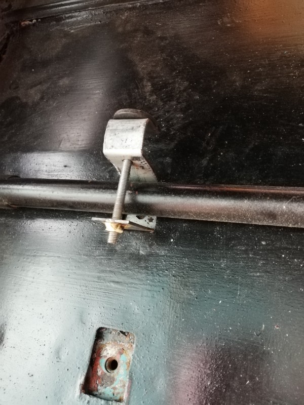

Tiens Lucky j'ai trouvé une photo en regardant les AK400 sur le bon coin des plots arrières pour les ceintures avant .
Posté : 09 mai 2023, 08:16
par lucky40
Salut Richard,
En effet c'est très parlant ! Merci pour l'info. :pouce:
