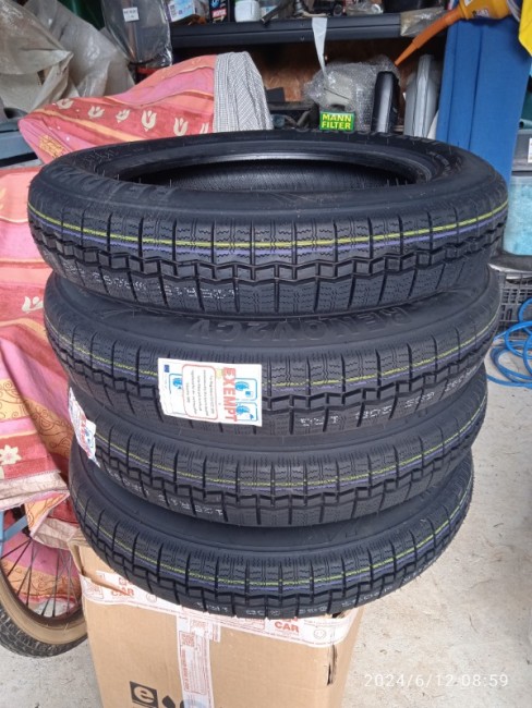

J'ai commandé récemment chez Renov 2cv des pneus en 125 le prix était attractif 195€ les 4 .
Le dessin est identique au Michelin.

JPA_47 a écrit : 14 juil. 2024, 08:52 Bonjour @Alex 46 , bonjour à tous,
Merci beaucoup Alex pour l'intéressante information sur ces pneus. Il semble qu'ils soient à peu près identique chez les différents fournisseurs, mais là, le prix parait alléchant..
