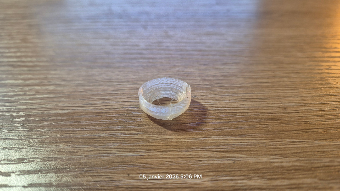

Salut a tous.
pour info, je confirme que mes joints d'axes d'essuie glace imprimé en 3d fonctionnent bien :pouce:
Plus de flaques d'eau le matin au milieux du tapis de sol ( caoutchouc ! ... heureusement )
Bon ça rentre encore par les portières :D
il vas falloir que je reflechisse au problème ...
Mais du coup je vous met le lien thingiverse du fichier STL et des détails d'impression.
C'est la version v1.1 que j'ai pas encore tester vus que la v1 fonctionne, et qui est sensé laisser la place au verrouillage du balai sur l'axe
( La v1 n'as pas le chanfrein mais il s'est fait avec l’usure)
Lien thingiverse :
https://www.thingiverse.com/thing:7262244

Même si j'ai monté des nouveaux axes d'essuie vitre sur la France 3 (et que ceux de la Rialto sont 'quasi neuf d'origine'), je vais m'en sortir 4 pièces en TPU noir pour upgrader mes 2 pattes !
Merci !!

Imprime avec le tpu le plus souple que tu peut trouver ...
Malheureusement il semble que nanovia ai arrêter de vendre le tpe22D en diamètre 1.75 tout comme d'autres de leurs produit 😒
