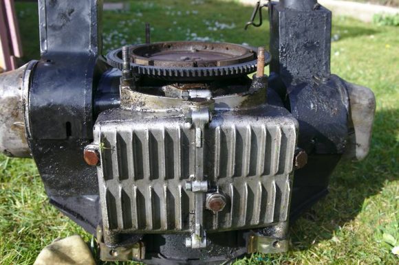

Bob, je ne parle pas des 2 bouchons latéraux, mais des deux bouchons tout en bas du carter...J'ai trois bouchons de vidange sur ce bloc moteur...voir l'entourage en rouge ...

lucky40 a écrit : J'ai trois bouchons de vidange sur ce bloc moteur...
:???: :???: :shock:

lucky40 a écrit :J'ai trois bouchons de vidange sur ce bloc moteur
J'ai ça aussi sur certains carters !

les 3 bouchons c est quand on vidange pencher tantot coté droit tantot coté gauche et au centre c est l auto a plat :)
Re: Les grandes manoeuvres - restauration moteur 2cv azam
Posté : 05 févr. 2018, 20:56
par renato13
Je pense que sil y a 3 bouchons de vidange, c’est surement que l’intérieur du carter doit laisser une petite quantité d'huile sur les cotées!! ,
et certain on le font du carter en forme entonnoir et la un seul bouchon suffit,, j'affirme rien c’est juste mon idée, :pense:
si Citroën on fait 3 bouchons c’est qui serve a quelque chose, :salut:

par zamzam
renato13 a écrit ::
ça me dit vaguement quelque chose, je crois que c'est pour une étape de la fabrication ou alors pour un contrôle (peut-être des poussoirs ?)
Posté : 05 févr. 2018, 22:45
par zamzam
Après quelques recherches il semblerait que ces bouchons latéraux communiquent avec les alésages des poussoirs et soient un genre de pièges à impuretés ... ! ???
Bizarre que si c'était le cas on n'ait (en tout cas pas moi) jamais entendu quelque chose à ce sujet ! ? :???:

Aparement c'est sur les moteurs A51 d'AZAM, il y a une vidéo du mécano du dimanche où on le voit bien nettoyer un carter par ce bouchon et où sa recoule par les alésages des poussoir sans communication directe avec le carter (donc pas possible de vidanger par là)

ZAmzam pas que sur les azam ,apparament ce sont tous les 425 cm3 les trois bouchons..375 je sais pas....https://www.leboncoin.fr/voitures/13557 ... tm?ca=21_s

Voici les 2 carters du 425 que je viens d'acheter , je me suis poser la question pourquoi 3 bouchons ? surement pour l'usinage conduisant aux poussoirs , comment est fait le 602 ?
Dans mon cas c'etait cool le bouchon de vidange est bien bloqué

https://m.youtube.com/watch?v=DkqryB69rQ8
Vers 3.00 on voit le nettoyage du conduit.
