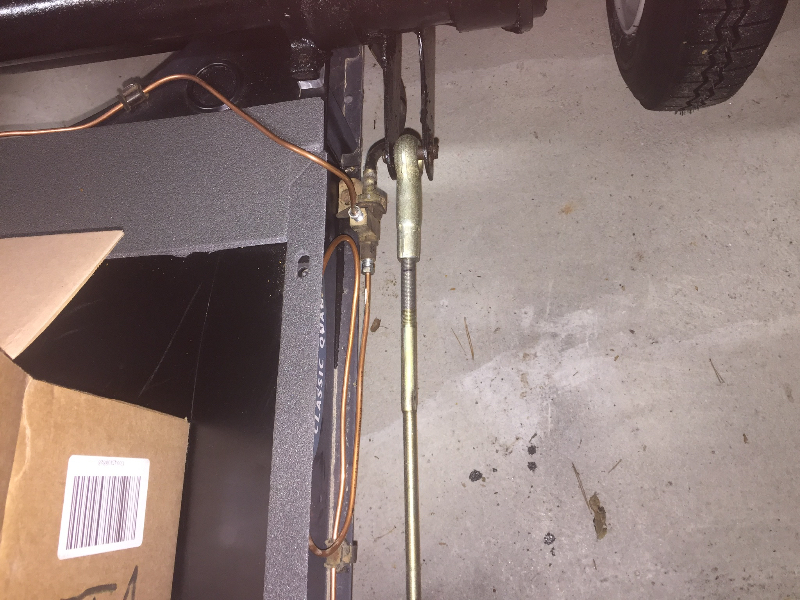

pourrais tu poster ou m'envoyer en mp photo du raccordement frein arrière au niveau de la porte arriere gauche stp ?

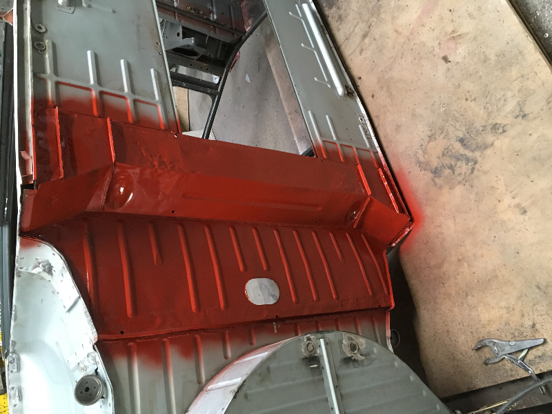

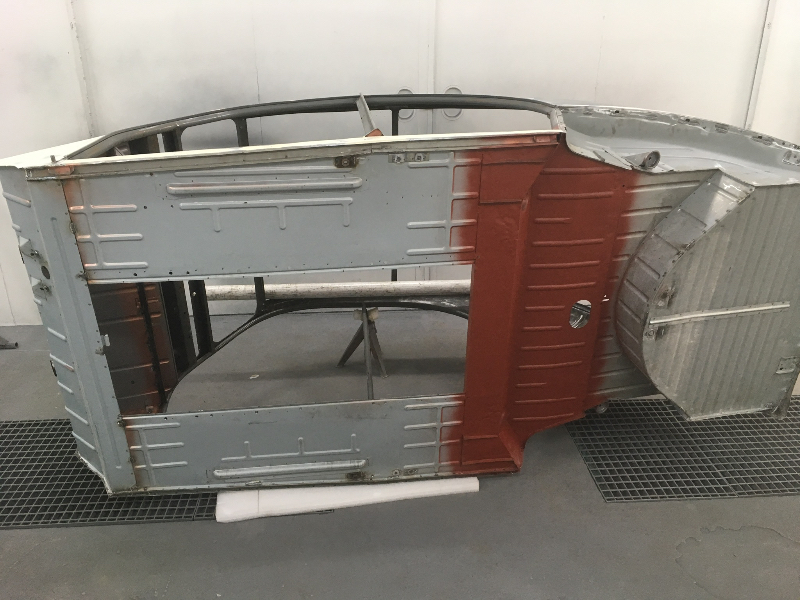

Séance de grattage des intérieurs
Et préparation du dessous de caisse:

Super boulot :pouce: , c'est quoi comme peinture antirouille rouge que tu as appliqué :???:
Re: Restauration 2cv AZAM 1965
Posté : 02 juin 2017, 00:35
par RICMAN41
:salut: ça semble être du Rustol cip,non!!!

Merci J-G ,du coup mon PowerPoint sur le circuit de freinage pour les 65/ 66 me paraît correct a quelques joints près ....
L'endroit ou la caisse est apprêtée est chez un carrossier, une location de cabine ?
Cdlt
Fred

Marc 77 a écrit :Super boulot :pouce: , c'est quoi comme peinture antirouille rouge que tu as appliqué :???:
Je retape cette coque dans les locaux d un amis agent Renault, avec l'aide (et le mot est faible) de son carrossier. Il y a donc tout le matos nécessaire (outils et cabine) et les produits pro.
Les marques sont les suivantes:
Antirouille rouge: rouille-apprêt de chez metaflux (super produit je trouve)
Apprêt phosphatant : Ixell Alpha (marque Renault )
Antigravillon / joint: ixell mag-pro 1 ( marque Renault)
Joint intérieur de caisse : Quick-seal de chez Kent
Apprêt garnissant : de chez pro-car
Peinture: De chez RM (groupe BASF)
Voilà...

par Fredjojo
ok par contre en regardant une nouvelle fois la photo que tu as posté pour moi je vois que le tube entre le raccord en T vers le tambour droit passe par dessus le chassis , j'ai l'impression que la caisse va l’écraser, il ne faut pas le prolonger un peu vers l 'arriere avant de traverser ?
fred
Posté : 02 juin 2017, 16:09
par J-G
C'est monte comme cela d origine. Mais en effet cela ne doit pas passer loin. Il faudra que je fasse gaffe au remontage.

bravo, bon boulot !...par contre pour le T des freins, suis étonné, j'ai jamais vu cela ! :???: ...d'habitude ce T est au centre du châssis, vers réservoir !

J-G a écrit :
non non il est placé a la bonne endroit ton T , sur ma mémère il est au même endroit :salut:

Vous voulez rigoler voici la photo que ma envoyez mon pere moi pas tres contentImage
Posté : 02 juin 2017, 20:27
par Deuchémoi
Fredjojo a écrit :Vous voulez rigoler voici la photo que ma envoyez mon pere moi pas tres contentImage
Houps !!!! :???:
:non:
Posté : 02 juin 2017, 21:10
par J-G
Ah oui ça risque d être court....

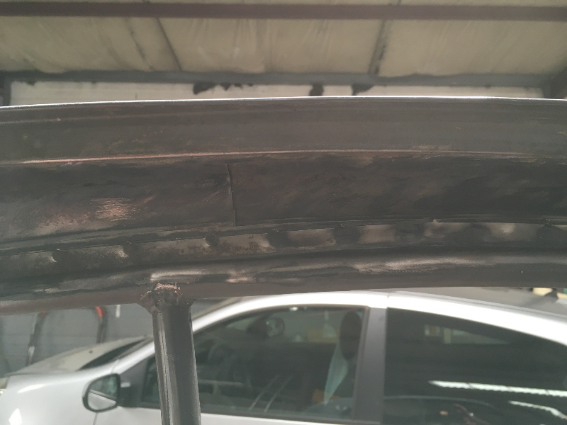

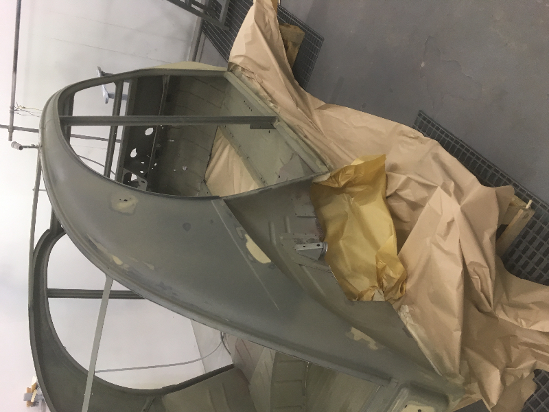

Je suis content, le boulot de peinture avance!!!
Après phosphatant:
Et après garnissant:
Un sacré boulot fait sur cette carrosserie! Un grand merci à mon carrossier Mickaël grâce à qui le résultat final sera vraiment chouette!!!
Bientot :volant:
JG

Toujours mon torticolis .... :| Sur cette dernière salve en tout cas. La précédente était dans le bon sens ...
