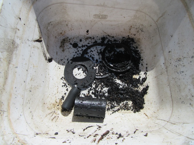

Le temps du nettoyage des pièces est presque terminé! j'ai fini avec le reniflard... l'intérieur était dans un état...indescriptible. :cry:
Les joints partaient en miettes:
