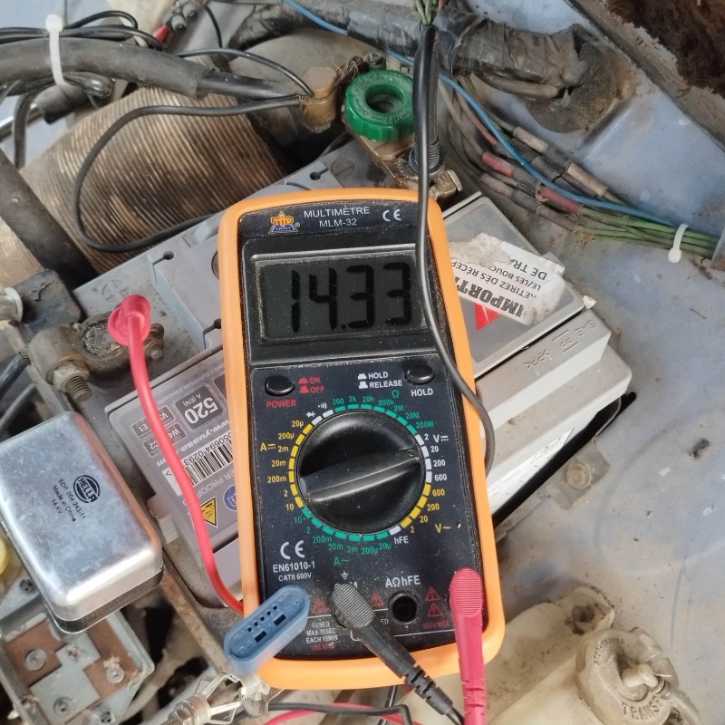

tu a changer ton régu , BAT , toujours pareil, possible que ton alternateur débite trop ,16.4 volt
çà me semble trop haut tu devrait avoir comme a la BAT ,13.7/14/7 ,moteur accélérer ,a la sortie de l'alternateur..

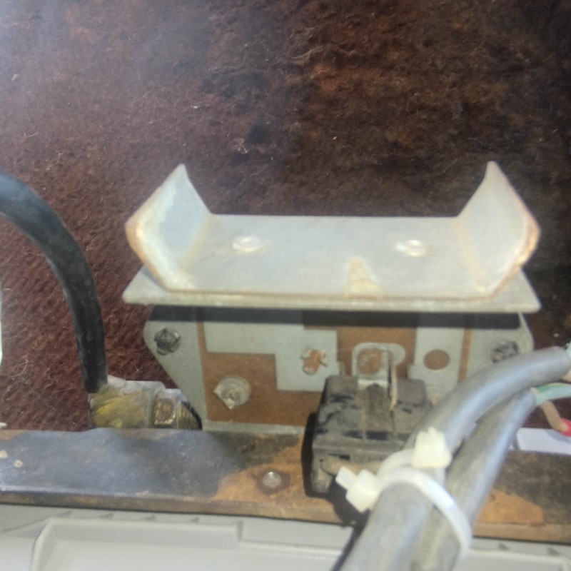

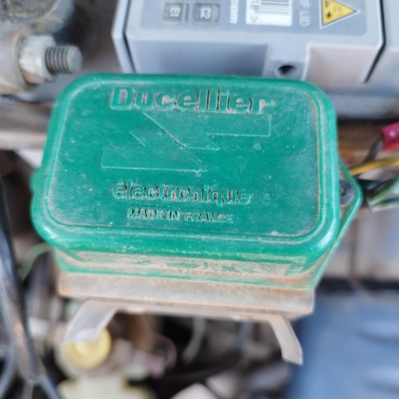

pat77 a écrit : 07 juil. 2025, 20:35 Tu as des photos des différents régulateurs (ceux achetés et celui prêté)? Il y a le schéma du branchement dessus? Un lot défectueux, pourquoi pas mais ça serait vraiment étonnant. Une différence de branchement, ça serait possible.
Les 2 régus achetés sont comme ça :
Celui de Robert est celui-là:

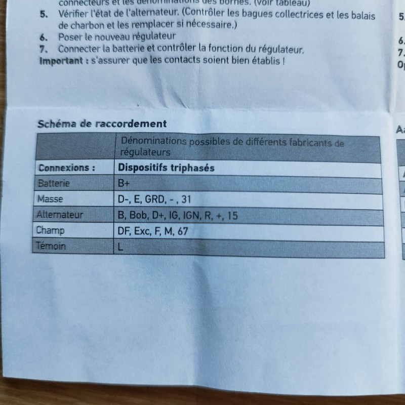

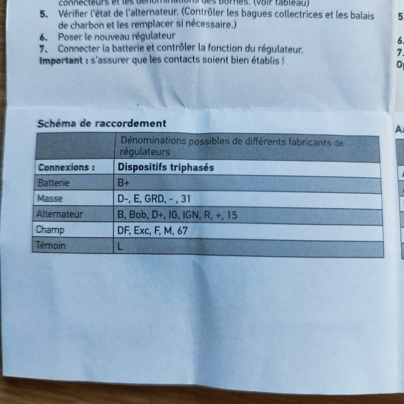

et la jonction pour les régus achetés est faite comme ça :
suivant ces indications :

Deuchémoi a écrit : 12 juil. 2025, 12:09
Eric13190 a écrit : 12 juil. 2025, 07:48 Ha désolé pour le détrompeur, je ne savais pas, personnellement le mien se fixe contre la paroi de la caisse.
La fixation oui, mais le branchement du faisceau dessus ?
Bonjour @Eric13190 ,sur ton régulateur tu a des fils avec cosses et sur celle de Deuchemoi c'est une fiche ;)
