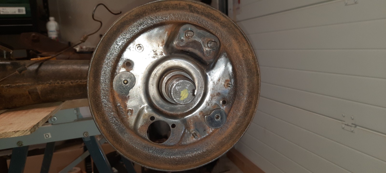

Bon j'ai enfin pu travailler sur la voiture aujourd'hui.
J'ai décapé l'intérieur de la 4ème jante (c'était la moins rouillée) et j'ai attaqué le nettoyage du train arrière

En cours de nettoyage
Et nettoyé en totalité

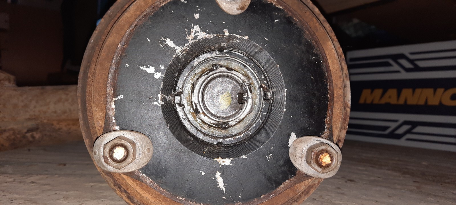

J'ai démonté également le kit de frein arrière qui est neuf (il avait été changé par un ancien propriétaire mais la voiture n'a quasiment pas roulé depuis). Mon beau-père m'avait gentiment extrait les tambours hier avec son outil.
Je ne pouvais même plus mettre une douille dessus, ils avaient fait un carnage en tapant l'écrou 🙄

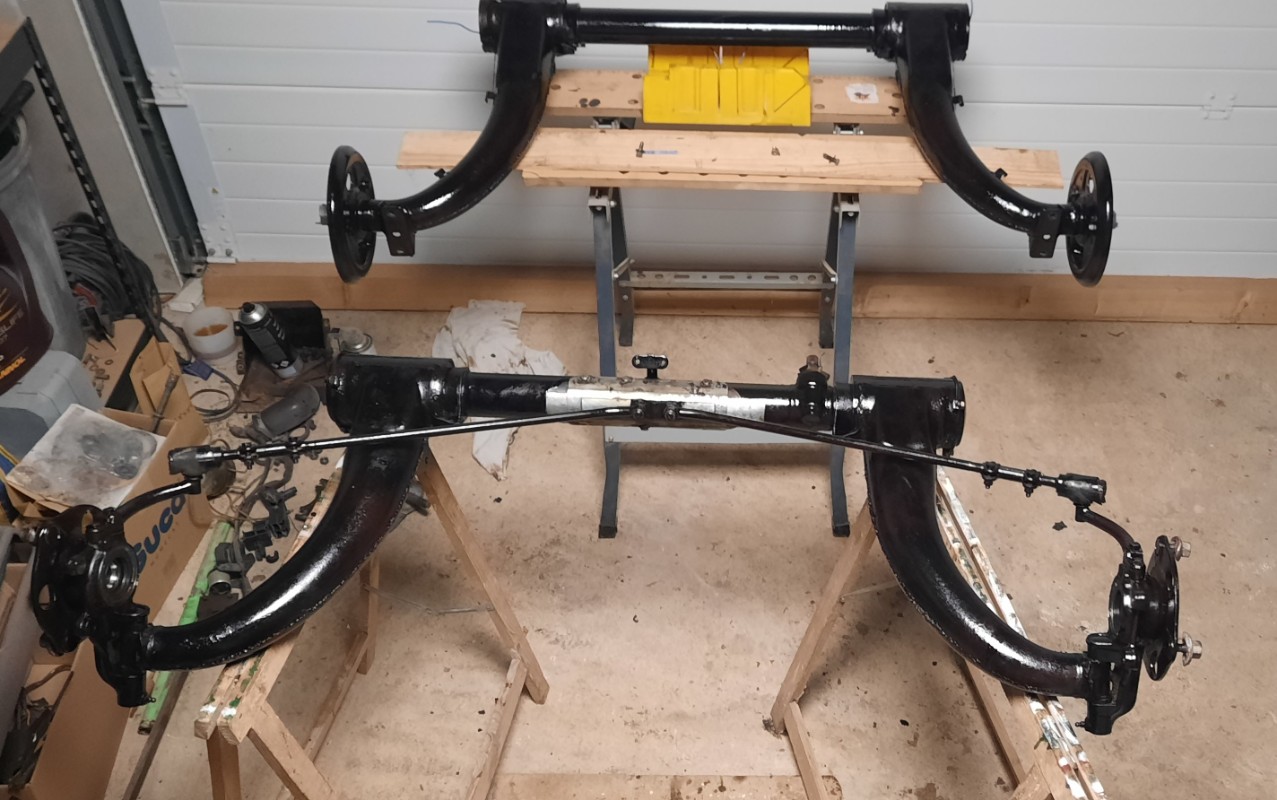

Aujourd'hui c'était peinture noire brillante sur les 2 trains les deux couches sont faites.
Le temps que ça sèche j'ai déposé les derniers éléments et capitonnage de la caisse, le faisceau est complètement déposé. Il ne reste que le câblage qui va à l'arrière et qui passe par le montant gauche
