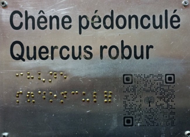

Damien25 a écrit : 11 nov. 2024, 06:23 Salut.
En bon modeliste, j'ai investi il y a 1 an dans une 'grosse' decoupeuse laser...
Je ne coupe que du bois, mais j'ai fait quelques tests d gravage sur l'alu... faut que j'optimise, mai ça a l'air de macher...
Après, 2 solutions : masquer l'epargne, la peindre en noir, et venir retirer la peinture au laser autour du marquage pour laisser apparaitre le numero en noir. Sinon, graver le numero, puis passer un coup de peinture et ' l'essuyer' pour garder la peinture dans le marquage...
Je ferai des essais et je vous redirai...
Bonjour Damien,
Il est également possible d'utiliser un produit (lien ci-dessous) se présentant comme une peinture en bombe.
https://shop.troteclaser.com/fr/product ... 04kIlmnQAC
Je l'ai utilisé pour créer des plaques d'identification botanique en aluminium avec mes élèves.
Après avoir dégraisser la tôle d'alu, tu bombe les parties à marquer, puis après passage au gravage laser un coup d'éponge pour éliminer le surplus. Le résultat est bluffant.

Super tuyau !!
Il faut que j'essaye ça !
Merci,
