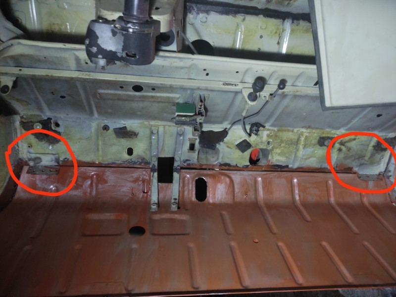

Et oui ça ça s’agrandît.
Du coup ce sera bas de caisse * 2 et les 3 planchés.
Plus de la résine peut être sur le devant non?
Ou vous pensez qu’il faut prendre aussi un montant?
Sinon aujourd’hui roue et amortisseur.
Pas encore les pots de suspension. J’ai pas de clé assez grande.

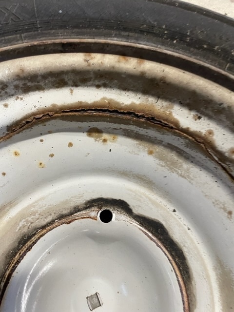

Sinon voici l’intérieur des jantes.
Vous en pensez quoi?
Merci.
Merci.

- Messages : 17440
Re: Restauration de la 2cv de Pyl
Je dirai qu'elles sont mortes ...
- Messages : 7520
+1 trop rouillée, donc dangereuse
- Messages : 9810
+1, commenles copains, trop dangereuse
- cirev13
- Deuchiste de renommée
- Messages : 549
- Ma deuche : 2cv charleston
+1 pour les jantes, c'est mort

Snif mais merci de vos conseils.
La commande va commencé à être sympa..
- cirev13
- Messages : 549
Les jantes c'est une des dernières pièces à avoir en état avant le contrôle technique, ça te laisse le temps de la restauration caisse et mécanique pour en trouver d'occase en bon état et tu risques pas grand chose à laisser la pourrie pour déplacer ton châssis pendant la restauration.
- akoirium
- Messages : 1682
- Ma deuche : 2cv6 1978 AZKA Flex-fuel E85
- Localisation : albi
- Âge : 44
Et une jante dans cet état fait aussi un tres bon extracteur de tambours arrière en y soudant un ecrou de M12 au centre

Oui je pense aussi.
Je vais racheter les bas de caisse aussi. Et je pense que je vais devoir prendre un profile de réparation de montant de caisse en plus.

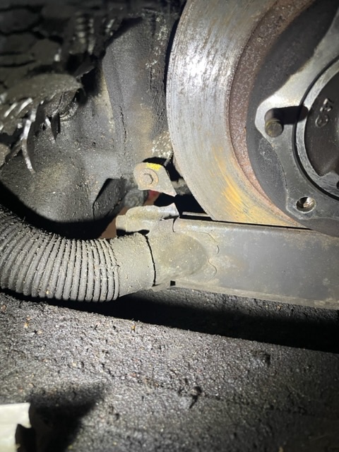

En passant j’ai vu ça côté gauche. Encore une pièce à changer.
Le plus facile et sympa est fini.
C’est ma fille qui est triste du coup car elle va pas pouvoir m’aider pour le netoyage de la rouille ponçage peinture et soudure.

- akoirium
- Messages : 1682
- Âge : 44
Avec le poste a souder reglé au minimum et de petite touche tu dois pouvoir la sauver...
Au pire refaire une pate de fixation dans de la tole et la visser sur la pièce ca marche aussi

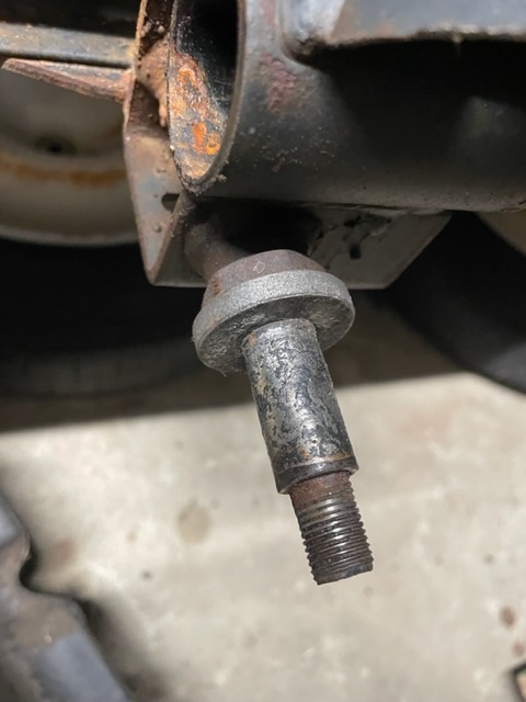

Merci je vais démonter et regarder.
Ces tiges ça se démonte du châssis? Ou c’est livré avec un nouveau?
Parce que je n’arrive pas à le démonter.

- cirev13
- Messages : 549
Bonsoir
Les goujons d'amortisseurs ne sont pas livrés avec le châssis, avec une pince, tu retires la "bague" sur le filetage, c'est le centre du caoutchouc d'amortisseur tu enlèves la rondelle devant la partie hexagonale et ça devrait venir à la clé, tu peux éventuellement refaire ton filetage.Ces tiges ça se démonte du châssis? Ou c’est livré avec un nouveau?

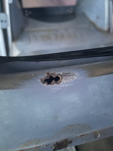

Bon premier grattage de rouille et bim un trou.
Ça commence bien!!!!!
1cm sur 4 mm. Ça se traite au mastique?
Merci.
Merci.
oui... ponce un peu plus pour avoir la tôle a nu autour du trou, un petit coup de ferosse ou rustol ( convertisseur de rouille) et un petit coup de mastic de qualité pour boucher tout ça ....

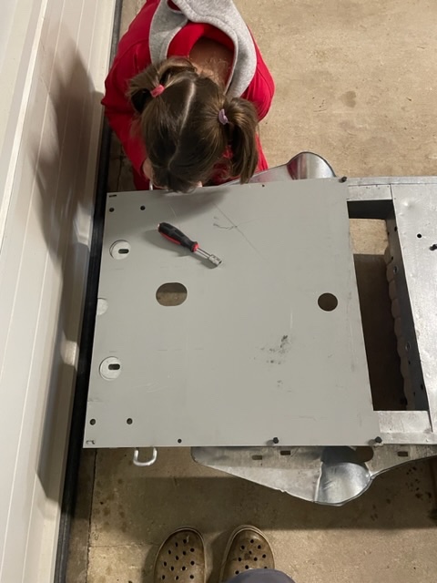

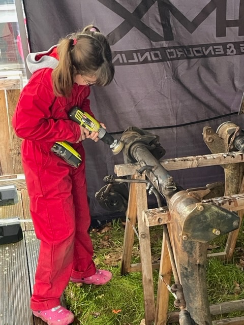

Petite photo parce que c’est plus sympa.
Petite baisse de productivité.
On essaye de nettoyer poncer grater les pots de suspension et les bras.
Mais en faite c’est surtout que je ne sais pas comment mi prendre pour la carosserie.
J’aime bien mentaliser avant de faire et là j’y arrive pas.
Je sais pas comment et dans qu’elle sens mis prendre.
Malgré tous ce que j’ai pu lire ou voir.

Bravo au rénovateur. J’espère faire aussi bien que vous.

Bonjour @Pyl et merci de nous partager la restauration de ta deuche.
Je ne serai pas d'une grande aide pour tout ce qui est de la carrosserie, je m'y connais davantage en électricité par exemple.
Ma fille a elle aussi 7 ans, elle aussi les mêmes Crocs roses, et elle aime beaucoup m'aider à prendre soin de la 2CV.
Bonne continuation à tous les deux !

Merci a toi aussi.
Content de savoir que tu partage ça aussi avance ta fille.
C'est une belle aventure que je souhaite à tout le monde.
Belle 2CV6 Spécial bleu (comme nous)
apriori un peu moins de taf mais tu la bichonne bien à ce que je vois bonne continuation aussi à vous.

- Soudure des cornières pour maintien de la caisse.
- Dépointage et dépose du plancher pédales, attention à bien découper autour ou dépointer mais surtout pas couper la pièce rectangulaire dans l'habitacle au niveau du renfort de fixation supérieure d'aile AV. Penses à enlever le mastic (chauffer, râcler, brosser)
- Dépose des planchers latéraux .
- Dépose des bas de caisse, il est possible de les enlever en même temps que les planchers si tu changes le tout.
Ca peut paraître impressionnant la 1ere fois mais c'est abordable, tu positionnes la caisse comme tu veux et au mieux pour travailler.
Je n'ai pas avancé depuis un certain temps mais je devrais souder le plancher pédales la semaine prochaine.
Bon courage
Eric.

Qu'est ce que tu entend par souder des cornières?cirev13 a écrit : ↑17 mars 2024, 21:52 BonsoirPerso, j'ai procédé comme ceci:De ce que j’ai pu lire. Voilà vers quoi je m’oriente.
- J’ai mis la caisse sur l'ancien châssis
- depointage du plancher sous pédale.
- démontage renfort maître cylindre
- enlever ou découper ou je ne sais pas comment.
Bon courage
Eric.
Pour le maintient je pensais faire étape par étape pour pas qu'elle bouge.
Je voulais que dépointer mais je vois beaucoup de gens couper. merci pour l'info de la pièce a faire gaffe je vais la chercher.
je suis preneur de photo pour voir.

Les cornières ou les tubes pour certains, c'est pour pas que la caisse bouge mais si tu procèdes par moitié c'est aussi une solution.
Ne crois pas que tes planchers vont tomber juste en dépointant, il faut jouer du burin de carrossier entre les tôle il y a toujours un point que l'on a pas vu et le mastic, et c'est là que la pièce rectangulaire elle aussi tenue avec 4 ou 5 points peut être coupée par erreur. Il y a sur le forum des schémas avec les zones de pointage. Oublies pas de déplier les tôles rabattues le long des lignes de pointage tablier/plancher pédales et plancher pédale/tôle d'auvent.
Bon courage
Bon courage
