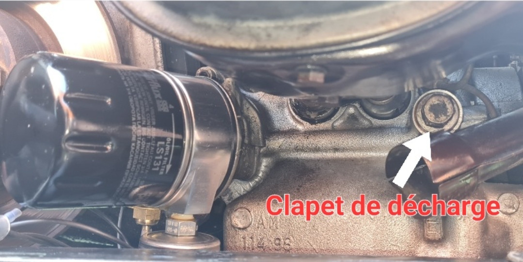

Je suis d'accord avec toi, la pompe semble fonctionner car quand la pression monte elle monte à des valeurs à peu près correctes.
Pour ma culture, tu peux m'expliquer à quoi sert le bypass s'il te plaît ? Je ne trouve rien de clair sur le net. Un bypass est un dispositif pour court circuiter un élément, mais lequel dans le moteur des 2cv?
De plus, celui ci est inaccessible sans demontage complet. Disons que je vais essayer tout le reste avant de m'y résoudre.
De même tu peux me dire dans quoi l'huile se deverse quand le clapet de décharge s'ouvre? J'imagine qu'il s'agit juste d'une nouvelle ouverture qui s'offre à l'huile et qui fait donc chuter la pression. Et j'imagine que ça repart dans le carter moteur.
Je me dis aussi que ça en fait un bon candidat pour me mettre la zouille dans la pression s'il reste un peu ouvert. Par contre, si on prend cette hypothèse, je ne m'explique pas pourquoi tout d'un coup la pression monte.
Est ce que c'est l'écrou que j'ai photographié en pièce jointe pour y accéder ? Celui entre l'alternateur et le reniflard en contre bas?

C'est bon je crois que je l'ai trouvé
Je ne vois que ça, c'est côté passager, à côté du joint lunette. Est ce bien cela?

C'est bon j'ai trouvé...sur ce forum...
http://forum.2cv-legende.com/viewtopic.php?t=14538
Il y avait un certain deuchémoi en plus!
La photo montre clairement que j'ai identifié la bonne vis 👍🏻

Alors, le clapet de décharge, facilement accessible et peu couteux à remplacer (suivez mon regard ... :siffle: ) sert à réguler la pression d'huile, le by-pass lui est une sorte de shunt de sécurité qui s'ouvre pour permettre le passage de l'huile si jamais le filtre et/ou je crois aussi le radiateur venait à se boucher ... mais celui-là pour l'atteindre, il faut ouvrir le moteur et comme disait le petit lion "et après c'est une autre histoire" : https://www.youtube.com/watch?v=SBfOAkwgC2c 4' 20'' :salut:

Bon voilà c'est fait. ça va être assez long donc accrochez vous :
Tout d'abord, vu le manque d'info sur le net, j'ai pris des photos pour ceux qui voudraient se lancer
  • Nettoyage du Clapet de Décharge
0) Localiser le Clapet
Il se trouve à proximité du cylindre côté passager
1) dévisser le bouchon : Embout 17mm
2)retirer bouchon+ressort: Je m'attendais à un truc violent suite à quelques commentaires sur le net mais en fait pas du tout. Le ressort est assez faible
3)retirer le piston, il y a un ergot que l'on peut attraper avec une pince
voici une vue du piston et des trous qui assurent l'évacuation de l'huile pour réguler la pression
Une fois déposé on voit bien le trou du retour au carter
4) nettoyer le piston, le ressort, le bouchon
5) Remonter en commençant par insérer le piston puis en revissant le bouchon avec le ressort incorporé dedans
Par contre attention le joint est différent de celui du bouchon de vidange!
Du coup j'ai remonté avec l'ancien joint pour l'instant.
  • Remarque
Comme dit plus haut (et comme semble aussi le penser François) je soupçonnais ce clapet de mal se refermer ou d'être grippé ce qui aurait pu causer la vidange des éléments supérieurs durant des pauses longues.
En dévissant le bouchon je me suis aperçu que pratiquement aucune huile ne s'écoulait...se qui semble appuyer cette hypothèse.
J'ai nettoyé le trou en mode un peu barbare en pulvérisant abondamment de nettoyant carbu. Le piston était sale mais bon ça ne m'a pas non plus paru dégeu

Ca fait longtemps que je voulais vous tenir au courant de mes reflexions car ce problème est à s'arracher les cheveux (si on tente de le résoudre ou du moins de le comprendre sans tout démonter). Au passage, pour les super puristes sachez que le problème est que je n'ai pas de garage. Donc le démontage lourd...ça risque de grincer des dents si je fais ça dans le salon :mdr:
Tout d'abord merci pour ton idée d'additif de nettoyage, je ne connaissais pas. Je vais le tenter pour les vacances de noël comme ça je ferai la vidange dans la foulée.
Concernant les faits:
  • le problème de non montée en pression instantannée est toujours là,
  • quand je démarre, le temps de montée en pression est aléatoire (de 3 secondes à 15min),
  • le problème n'a lieu qu'une fois par jour, au premier démarrage, ensuite le voyant s'éteint instantanément
  • quand la pression s'établit, elle me semble très bonne. En ce moment, avec l'huile froide du matin, je suis autour de 8-9 bars
  • en chauffant la pression diminue- et je suis autour de 4bar à 4000 tour, 5 bar à 5000 (avec une huile à 80). Je crois savoir que la bonne valeur est 6 bars à 6000 tours donc ça ne me parrait pas déconnant
  • à partir de 80°C, si je m'arrête, la pression chutte en dessous de 1 bar et la lumière clignotte
  • dès que je redémarre, la pression monte bien et rapidement
  • je rappelle que j'ai une plaque sandwich et que j'ai donc la pression en sortie de pompe ainsi que le manocontact. Les deux sont stritement en phase. Si je n'ai pas de pression dans le manomètre j'ai le manocontact qui reste rouge. Dès que la lumière rouge s'éteint, le manomètre monte instantanément
  • Ce que je me dis
  • Je pense qu'il y a un problème à froid que je n'arrive pas à expliquer, et que le clignottement du manocontact à chaud m'indique un vieillissement du moteur qui me sera difficile de résoudre sans ouvrir. J'ai lu qu'un jeu excessif au niveau des palliers du vilo pouvait causer cela. En tout cas je me dis que j'ai deux problèmes
  • Concernant, le problème à froid, en mettant le doigt sur le radiateur lorsque le voyant allumé (après quelques minutes de moteur tournant), celui ci est complétement froid (donc l'huile ne circule pas du tout car même le manomètre en sortie de pompe ne voit rien à ce moment là). Dès que la pression s'établit, il chauffe instantannément... à chaud je vois qu'en fonction de la température extérieure j'ai bien une température d'huile différente. Donc je me dis que le radiateur n'est pas bouché
  • Si le radiateur n'est pas bouché, qu'est ce qui peut faire que l'huile ne circule pas en dehors d'un défaut de la pompe? hors d'un coup tout se met en place...
C'est comme si à froid, la pompe pédalait dans la semoule et que tout d'un coup elle s'amorçait.
je me suis posé toutes les questions :
- si le by-pass me jouait un tour en court-circuitant le manocontact et le radiateur, la pression serait quand même établit dans le circuit court et je le verrais au niveau du manomètre
- est-ce un jeu au niveau de la pompe et de son couvercle qui évolue en fonction de la température et qui permet l'amorçage subit ? dans ce cas ça n'explique pas pourquoi parfois, le manocontact s'éteint au bout de 10 secondes le matin alors que parfois il met 5 minutes
- est-ce que je n'aurais pas une vidange du radiateur et qu'après chaque arrêt long, il faut laisser à la pompe le temps de le reremplir. Mais dans ce cas je verrais un pression au niveau du manomètre je pense.
- je me suis même posé la question de la pression dans le carter en me disant que l'air pouvait avoir un impact sur l'huile. J'ai validé la pression du reniflart et j'ai relevé une compression pas top au niveau des cylindres (7 bars il me semble)
- ensuite je me suis dit que peut être que j'avais la bonne vitesse de rotation de ma pompe mais que le couple n'était pas suffisant avec soit un mauvais calage des culbuteurs soit un carbu qui a froid donnait un mélange merdique. Pour les culbuteur c'est ok, pour le carbu, j'ai clairement un problème depuis que je l'ai relancée. Des joints ont séchés et à froid elle me fait des gros ratés du genre pffffffftt puis elle repart. Je vais le refaire complétement à Noël aussi.
Bon voilà la tempête psychique dans laquelle je suis.
Mais attention en dehors de ça elle marche du tonnerre, j'ai du faire 1500-2000 bornes depuis mon dernier message, je n'utilise plus qu'elle car au début je me disais que s'il y avait un bouchon il finirait bien par dégager.
Je suis allé surfer tout l'été avec elle, elle monte à 110km/h sans problème, en dehors du manocontact à froid et de la faible pression à l'arrêt à chaud.
==> bon ce que je vais faire c'est tenter l'additif pour circuit d'huile et refaire mon carbu. Je vous tiens informé d'ici la fin d'année.
