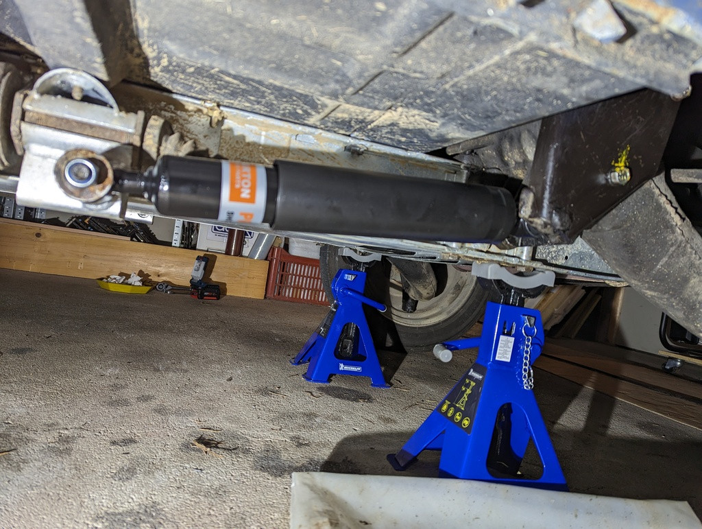

Le sujet du jour, c'est le changement des amortisseurs.
J'ai prévu de changer les 4 amortisseurs.
Pour le début, je commence par les 2 plus faciles : ceux arrière.
Déjà, ma schtroumpfette m'aide à déballer le colis Burton récupéré le samedi matin.
Bon en fait elle est plus intéressée par les bouts de carton dégnapés que par le reste.
Voici les 4 amortisseurs dans leur carton :
Les plus longs vont à l'arrière, tandis que les plus courts vont à l'avant.
Il n'y a pas d'erreur possible, c'est explicitement imprimé sur le carton.
Sur les conseils de @Eric13190, j'avais vérifié que les rondelles étaient présentes, donc je n'en ai pas commandé.
En revanche, j'ai bien commandé également 8 écrous freinés pour remplacer les 8 écrous d'origine.
Le démontage des amortisseurs se fait sans histoire, avec la clé à cliquet et une douille de 18 mm sauf pour 1 écrou où le tuyau d'échappement gêne.
Dans ce cas, la clé à œil fait l'affaire.
Voici l'emplacement de l'amortisseur côté droit.
J'en ai profité pour retirer le soufflet du tirant du pot de suspension.
RàS à cet endroit, j'ai généreusement vaporisé de la graisse en aérosol en direction du pot et j'ai remis en place le soufflet.
Je nettoie à la brosse métallique les traces d'oxydation sur les axes et j'essuie proprement.
Les rondelles sont dégraissées et nettoyées elles aussi à la brosse métallique (Dremel) pour retirer l'oxydation.
Ensuite, je graisse les axes et les flancs des "grosses" rondelles que je remets en place :
Ces grosses rondelles / cales d'épaisseur ne sont pas symétriques.
L'un des côtés présente un chanfrein en son centre, et ce côté doit aller contre le chassis.
Le côté ne disposant pas du chanfrein est orienté du côté de l'écrou.
Ensuite, j'ai lu qu'il faut "amorcer" les amortisseurs.
Peut-être les modèles de chez Burton ne le nécessitent pas, mais ça ne peut pas les endommager et ma fille est contente de m'aider :
Les 2 amortisseurs sont remontés selon le sens indiqué sur le carton d'emballage.
Sur ces modèles Burton, il n'y a pas de haut / bas à respecter, juste droite / gauche.
La 2e rondelle (plus fine) est graissée et remise en place.
J'essuie le surplus de graisse présent sur le filet des axes et les écrous auto-freinés sont installés.
J'observe qu'il faut une clé de 19 mm pour les serrer.
Voilà, c'est déjà fini pour cette partie.
La suite, ce sera le changement des amortisseurs avant !
Bonne soirée !

Voilà les amortisseurs avant changés.
Une photo (légèrement floue, désolé) du côté droit terminé :
Il y a un détail qui ne me plaît pas.
Une fois la plaque remise en place et serrée, à droite, l'axe support de l'amortisseur vient affleurer / toucher le support du tirant du pot de suspension :
Je pense que je vais re-démonter la plaque et meuler d'1 mm l'axe du support d'amortisseur.

La dernière fois, j'avais vu que l'axe support de l'amortisseur avant droit touchait le support du tirant du pot de suspension.
Je ne sais pas dire si c'était déjà le cas avant que je ne touche quoi que ce soit.
Du coup, je dois re-démonter la plaque support.
La pâte à joint avait plutôt bien fait son travail.
Le boudin bleu manquant est en fait resté sur le bras oscillant.
L'amortisseur est complètement retiré et je nettoie aussi toute la graisse que j'avais mise.
En fait, je ne veux pas qu'elle colle la poussière métallique qui sera créée par la meule.
Je nettoie aussi complètement la pâte à joint sur la plaque support et sur le bras oscillant.
C'est parti pour meuler avec délicatesse l'extrémité de l'axe :
Je retire entre 1,0 et 1,5 mm de matière.
Je contrôle régulièrement l'avancée du travail.
Présentation à blanc de la plaque support :
C'est tout bon !
Je fignole à la lime plate et j'insère un ancien écrou pour vérifier que le filet n'est pas trop esquinté.
Je re-graisse à nouveau et remet en place l'amortisseur, la rondelle et l'écrou freiné.
La surface de métal mise à nu par la meule est traitée à l'anti-rouille Rustol.
Je remets un boudin de joint bleu sur le bras oscillant.
Ensuite, l'ensemble amortisseur + plaque support est remis en place.
Les 3 vis de la plaque support, préalablement nettoyées, sont rechargées en frein filet, remises en place et serrées avec conviction.
Je termine par le serrage final des 2 écrous freinés de l'amortisseur.
La manip n'était pas très compliquée.
J'ai passé plus de temps à nettoyer la graisse et enlever le joint bleu qu'à meuler !

Question, lorsque tu as fais le serrage de tes amortisseurs, tu l'as bien entendu réalisé pneus à terre, sans chandelle.
Si ce n'est pas le cas (parce que je vois une chandelle sur ta photo), tu es bon pour faire un desserrage et un resserrage de tes écrous.
Les amortisseurs se serrent toujours en fonction pour éviter que les silent bloc ne soit en contrainte.
Tu fais du bon boulot, continu :)
