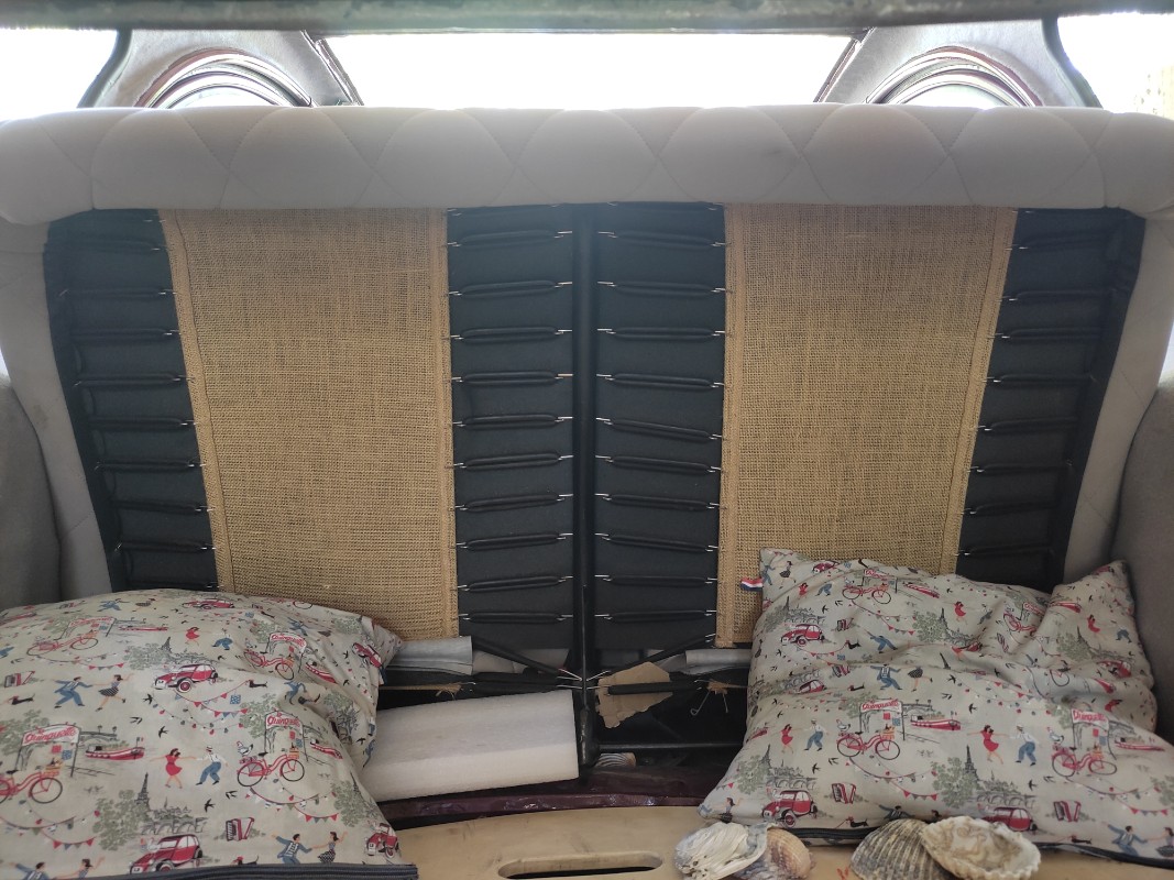

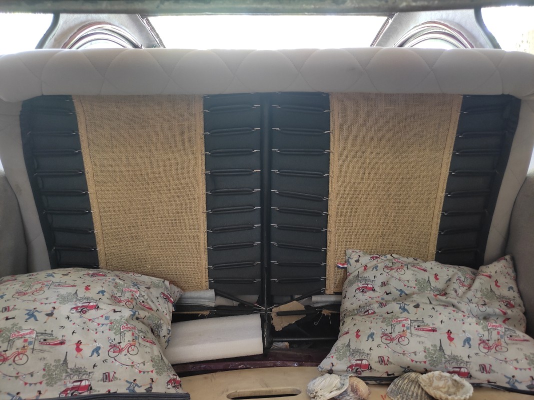

cirev13 a écrit : 10 août 2025, 12:50 Image
Les oreillers dans le coffre .... pour la sieste !! 😊
Avec un joli motif en plus. :wink:
C'est vrai que le résultat est sacrément propre et beau !! :clap:
