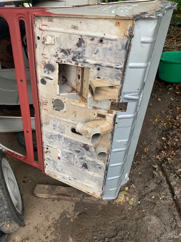

Désolé je me suis trompé quelqu un m’a demandé en privé cette dimension

En fait ma question n'était pas anodine parce que je me suis aperçu que mon pare choc (neuf) et le capot ne s'accordait pas pile poil : je m'explique ; sur le pare choc il y a deux caoutchoucs amortisseurs sur lequel vient se poser le capot. Le capot de mon AK se posait bien sur le caoutchouc de droite mais pas bien sur celui de gauche, avec un décalage de 7 à 8 mm..
J'ai repris tout cela cet après midi et repositionné le pare choc en jouant sur les jeux et en plaçant une petite cale entre le pare choc et la pièce que tu montres en photo ; d'où ma question au sujet de ta photo qui montre l'endroit de mon intervention !
Résultat : j'ai réussi à replacer à peu près le capot sur le caoutchouc gauche...
Je trouve bizarre ce décalage et je ne me l'explique pas vraiment !

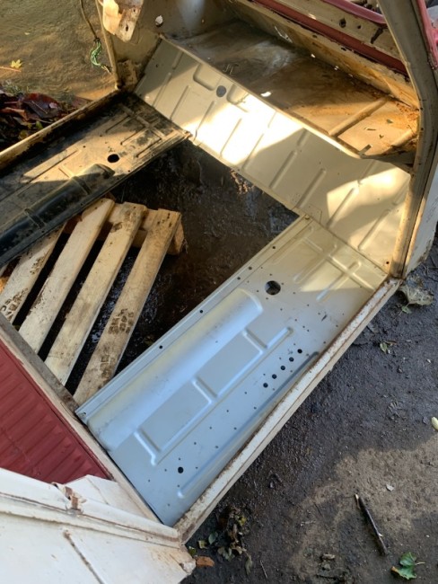

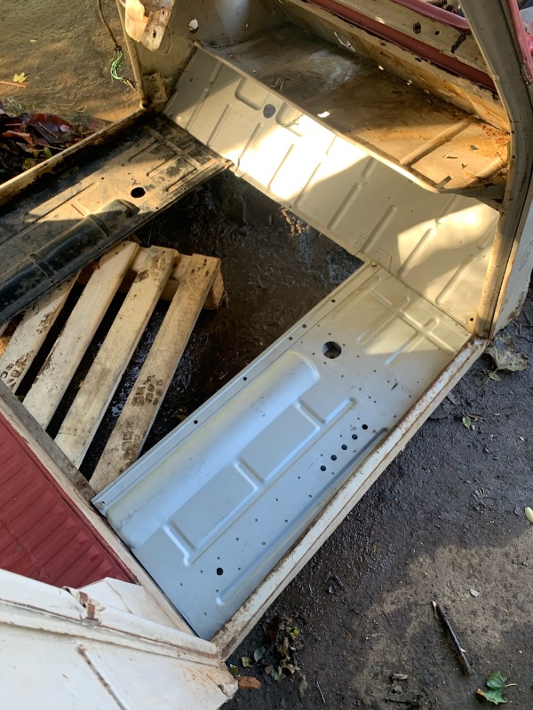

On continue tranquillement la caisse
Changement de la baie de pare brise les 2 planchers et la tôle du pédalier

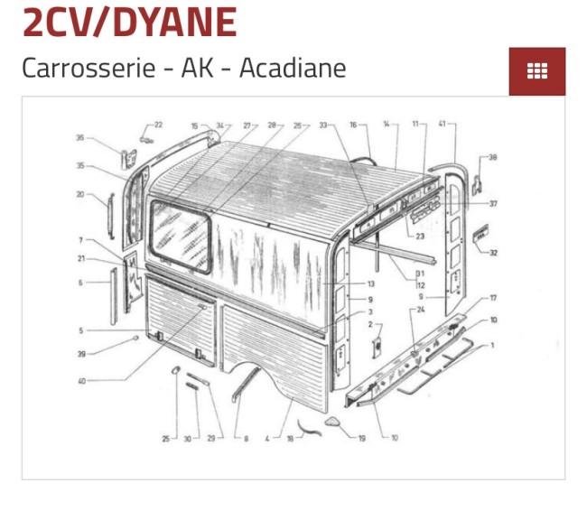

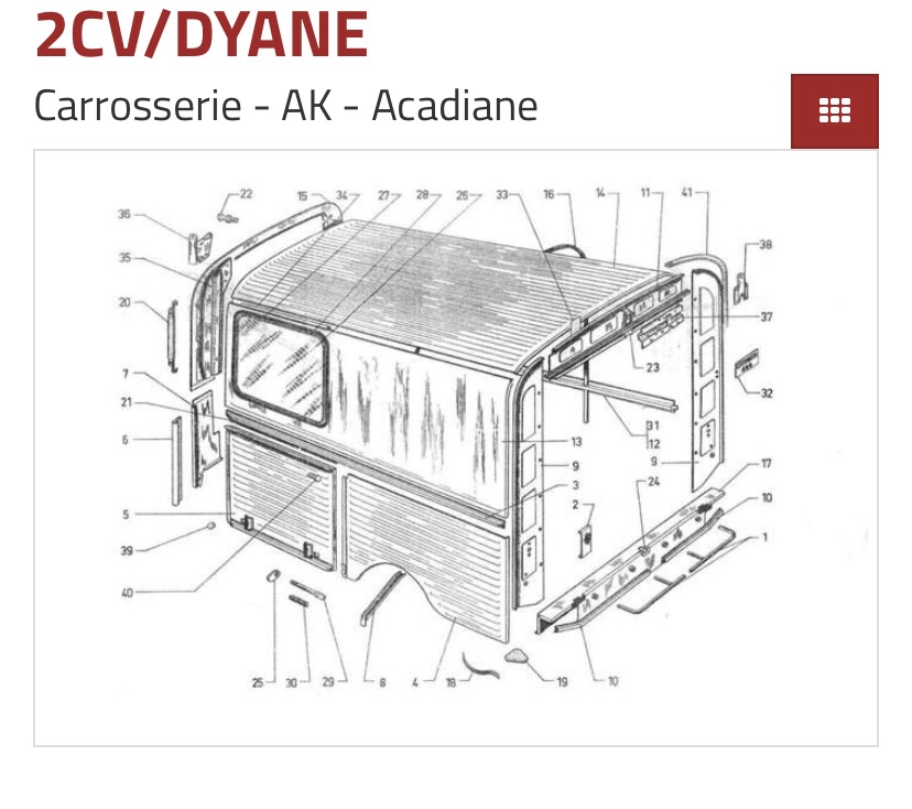

J avance tranquillement sur la 2cv mais il me manque une pièce
Un petit renfort qui évite que l’aile arrière s’enfonce
Le petite pièce numéro 8 savez vous comment elle s appel et où je peut la trouver ?
Merci d avance

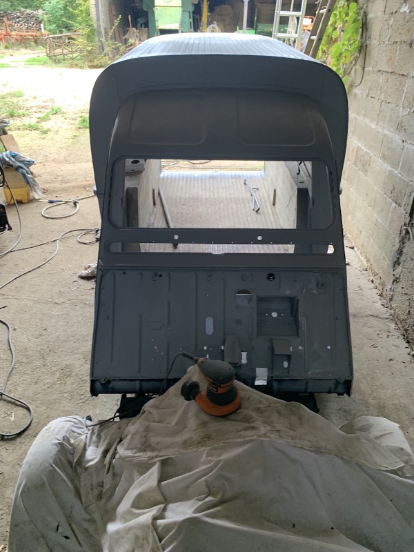

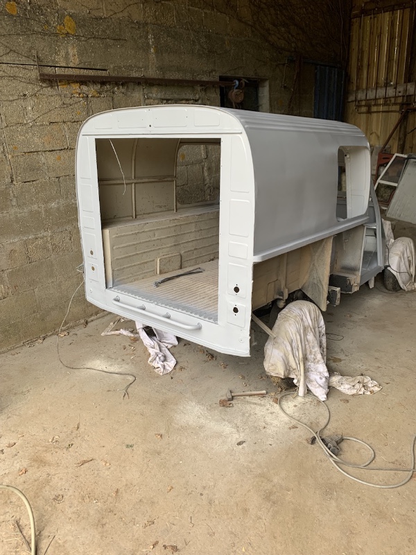

Vous croyez que j ai jeter l éponge et que la 2cv n’avance plus
Perdu elle avance mais pas vite j ai pas énormément de temps à lui consacrer
Elle a été entièrement poncé sablée dans les endroits vraiment attaqués les tôles abimés changer les petits défaut de carrosserie plus ou moin corriger et peinte à la peinture epoxy
Il me reste le mastique à mettre et après je m attaque au petit élément de carrosserie
