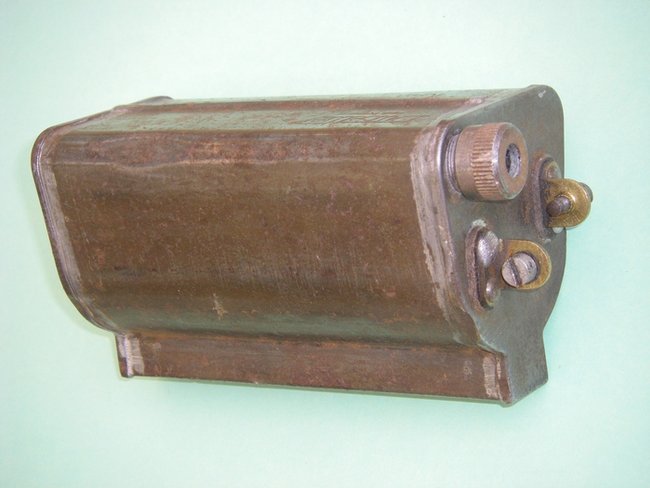

Pour l'anecdote et aussi pour l'histoire, il faut savoir que les bobines de Harley des années 40/50 (et peut-être avant) sont presque identiques à celles des 2 CV de l'époque : bobines triangulaires en tôle et mêmes dimensions.
C'était une bobine Zodiac, il semblerait donc que Ducellier ait copié cette bobine pour les premières 2 CV ?
Je dis presque, parce que les deux sorties sont du même coté sur celle pour Harley.
- Bobine 2 CV
- Bobine pour Harley
Elles se ressemblent, non ?
