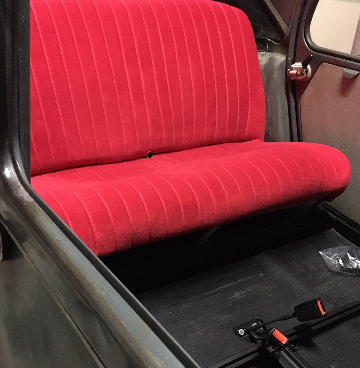

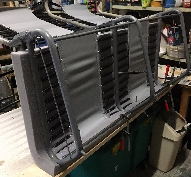

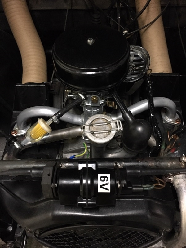

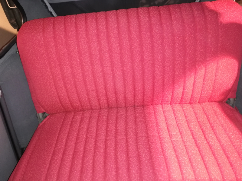

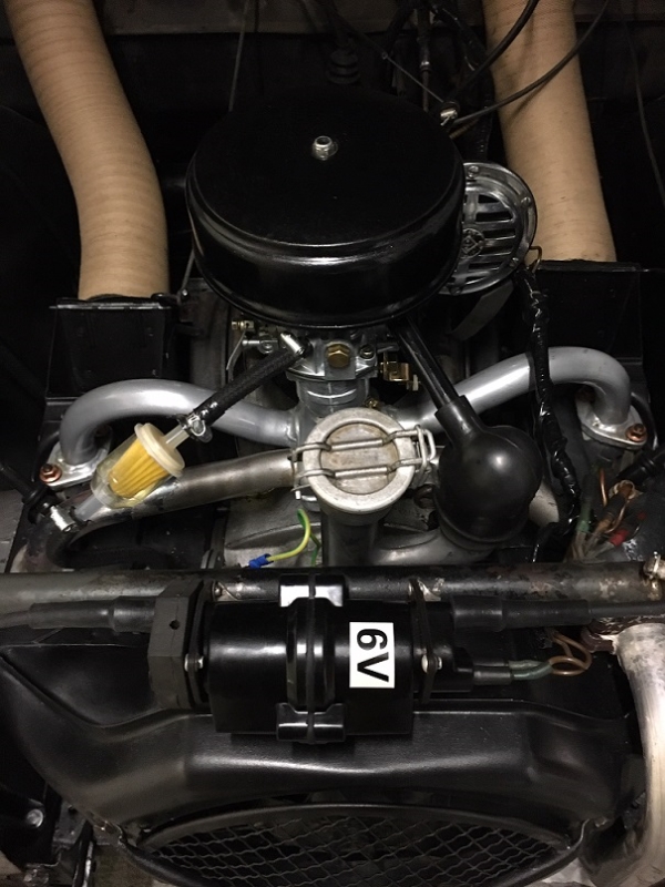

Bonjour à tous
La première campagne de restauration est terminée
Remplacement des selleries en velours rouge du plus bel effet (meilleure qualité que celle d'origine) avec une mousse de 5 cm d'épaisseur !
Mise en route du moteur, impossible au premier essai, après une vérification complète de l'allumage, problème d'oxydation sur le contacteur à clé et sur le primaire de la bobine, elle fonctionne
Pour rappel, la partie carrosserie se fera lors de la prochaine campagne (en hiver), en attendant nettoyage, brossage intérieur et couche de Rustol pour traiter les points de rouille
Remontage, elle est prête à partir
vivement les ballades, en attendant elle ira au Drive...
Merci à vous tous pour vos encouragements et conseils
C'est parti
Plus solides, sans doute, mais le dessin du rouge diamanté n''est pas exactement conforme à l'origine. Dommage.
J'en ai mis sur mon AMI 6 et il est différent de celui d'origine de mon AZAM.
Mais c'est pas flagrant

Idem pour moi, j'ai mis du rouge diamanté avec couture des mousses comme c'était fait à l'époque , les assises sont très ferme...mais ça ressemble plus à l'ami 6 de Bob qu'à l'AZAM...j'avais remarqué aussi cette petite différence de dessin...mais bon l'ensemble est correct. Le siège avant d'origine :

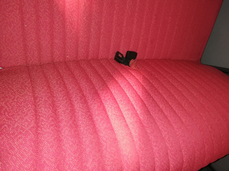

Merci à vous tous pour vos compliments
Effectivement le tissus des banquettes n'est pas le même que celui d'origine, mais je peux vous assurer qu'il est mieux, faute aux acheteurs Citroën de l'époque un peu pingre
Pour la couleur vous n'êtes pas les premier à me le dire, elle a une patine..., je vais prendre le temps de la réflexion, avec un intérieur refait, ça le fait
Pour la carrosserie, quelques bosses sur les ailes, rien de grave !

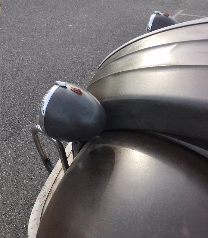

Pour le moment je garde la patine
J'ai passé au chiffon du rustique owatrol, et j'en repasserai régulièrement.

Je vais prendre des photos en extérieur ce week-end
Patience

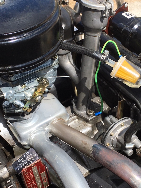

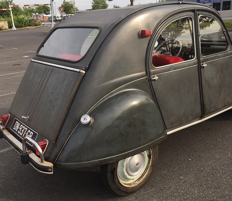

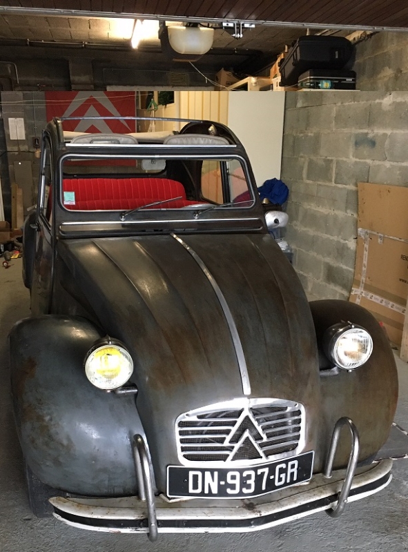

Bonjour à tous
Avec du retard pour les photos de la patine, mes excuses :p
Couleur d'origine : AC 147
Pour le rustol, je passerai deux fois par an au chiffon ce produit, ça lui rend un rendu mat qui est pas mal.
Sinon, d'autres réglages en cours, changement du carburateur par un tout neuf
, le ralenti tient super bien, je le baisse petit à petit, remplacement des charbons de la dynamo…
Elle perd toujours quelques gouttes d'huile, rien de grave
Je l'adore

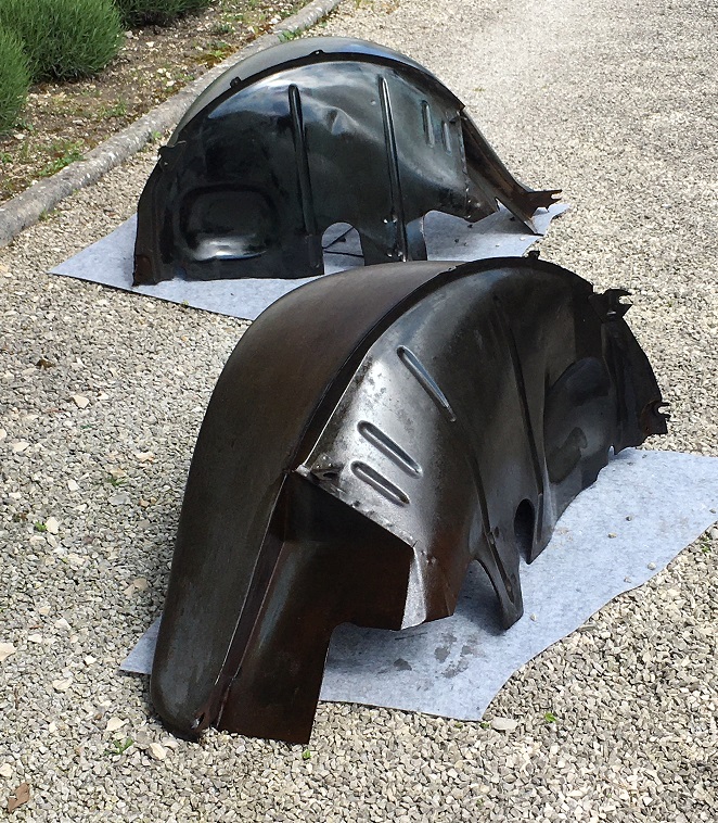

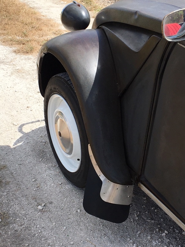

Bonjour à tous
Quelques petits travaux, remplacement de la pompe à essence, ajout des bavettes (je n'ai plus qu'à peindre en noir les renforts en inox), remplacement des clignotants, ils sont transparents, ça éclaire beaucoup plus, mais je vais récupérer les anciens joints qui sont de meilleure qualité, remplacement de la durite du réservoir qui fuyait quand je faisais le plein
(il me reste à nettoyer cette partie du châssis correctement), remplacement des 4 roues en gardant les enjoliveurs d'origine en alu), remplacement de la bobine 6 V par une 6 V sèche (avec bougies et câbles neufs), le résultat est spectaculaire, elle re-démarre même à chaud :p et pour finir la photo finale !
Bonnes vacances à tous
Ma 2CV
