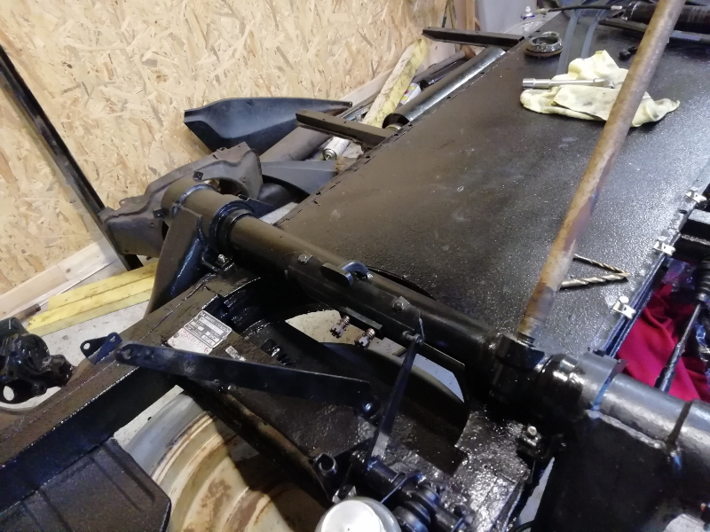

Quelques news des 3 petits jours de libre......Avec le beau temps :clap:
Fin de la pose de l'essieu arrière
puis dépose du mécanisme crémaillère avant
Bon, pour l'écrou au niveau du pignon, c'est la grosse galère car pointé et horriblement grippé !

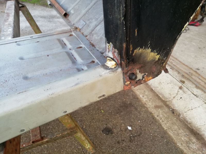

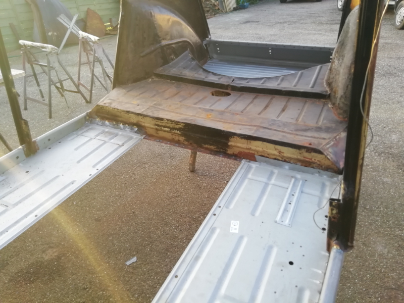

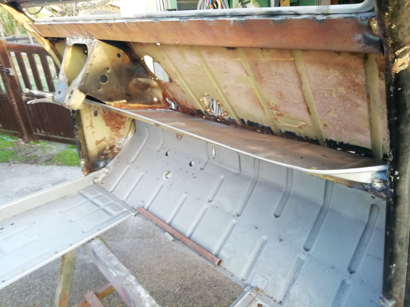

Donc le lendemain, on finit de poser le panneau arrière ( une vraie galère car le bout des ailes est rouillé, donc pas trop de référence)
puis on fait le tour des soudures a effectuer afin que tout cela soit solide !
Prochaine étape, ponçage/décapage complet de la caisse puis joint sur soudures et antirouille sur la caisse complète

Retour maison puis pose des freins arrière, ca c'est fait !
EN espérant que mon réglages des excentriques soit bon...car bonne galère avec les écrous défoncés !

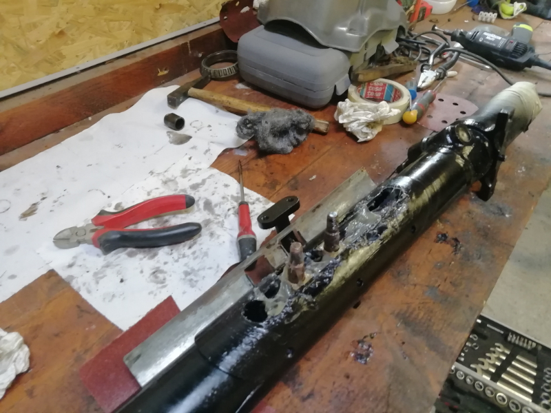

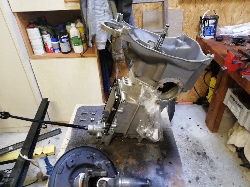

Sinon, une petite matinée tranquille à reposer la crémaillère
Avec au programme le dematage de l'embout pour l'écrou du pignon
Re: Il était une fois......mon AZLP 1961
Posté : 09 févr. 2020, 12:30
par casaman

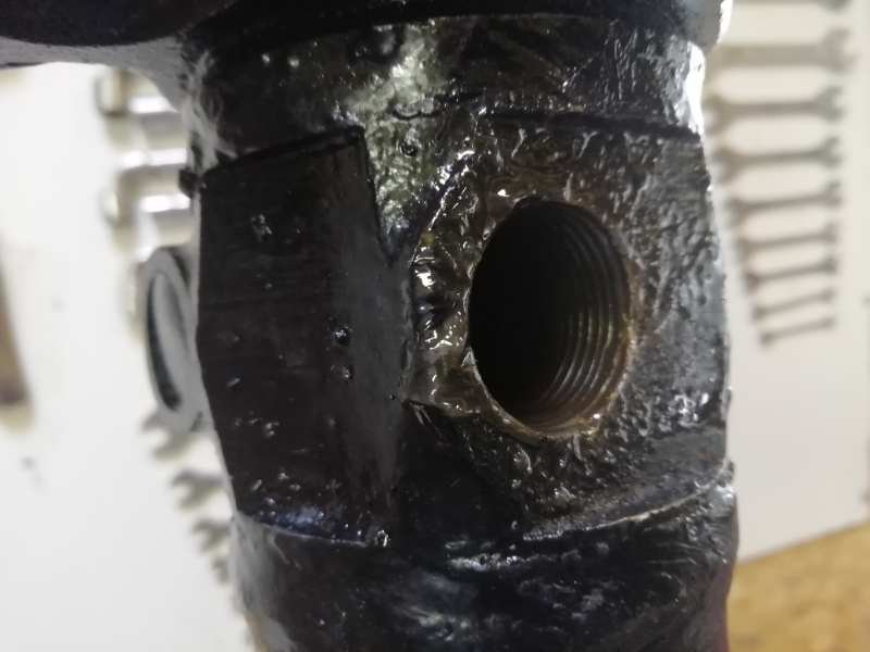

Pourtant, c'est une ancienne donc un problème se profile.............
Ayant usé de la chauffe et du burin pour extraire le bouchon du poussoir, le filet semble pas mal abimé
Pour preuve, j'ai commencé à sortir le matériel....
Cependant, rien n'y fait, 2 tours et puis ca coince sévère
Ma question (n'ayant pas le bouchon crénellé, vu qu'il était HS). Est ce que le bouchon au niveau des bielletes de direction est le même ? Car j'ai essayé avec celui ci, mais avant de trop forcer, j'ai un doute sur le filet

par renato13
C'est les même ,tu doit pouvoir le vissé, mais fabrique toi la clé ,avec un morceaux de fer plat en L ,pour le bloqué. :salut:
Attention il rentre un petit ressort dans le logement ,ne pas oublier.

Bon, l'écrou est remis en place (j'ai pas serré à fond, il reste 2 filets, mais franchement avec le ressort déjà comprimé, ça va pas sauter !
Sinon, repose aujourd'hui donc on continue !
Du coup, j'ai enlevé le bras arrière droit pour le porter a souder chez mon père, au niveau de l'écrou de l'escargot
En attendant, on remonte la boite

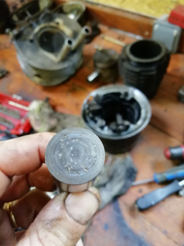

Cependant, 2 petites choses me chagrine......
1 : Les poussoirs ont été plutot touchés. C'est grave ?
Et surtout, j'ai un coussinet de vilebrequin completement fissuré !!!!
Là je doute que cela soit normal !
Est ce une maladie des 425 ? un défaut ?
En tout cas, je trouve sympa les têtes de pistons !
Posté : 03 mars 2020, 13:54
par renato13
A mon avis change tout ,le kit segment piston chemise , et fait rectifier les sièges ,contrôle les guides ,et remonte une pompe a huile neuve
avec un reniflard,,contrôle le jeux du vilo ,et tu repart pour 20 ans . :salut:

renato13 a écrit : A mon avis change tout ,le kit segment piston chemise , et fait rectifier les sièges ,contrôle les guides
Jusque là , je suis d'accord, je pense que les segments neufs seront mieux rodés sur une chemise neuve
renato13 a écrit :remonte une pompe a huile neuve avec un reniflard
Par contre, je pense que la pompe à huile est correcte !
Le reniflard, je l'ai et je pensais juste tester la pression avec éventuellement un E/S du joint bec de canard

Posté : 03 mars 2020, 14:50
par renato13
Ben c'est préférable ,tu a contrôler ton vilo ,tu va monter un kit neuf ,les chemises son appareiller avec les pistons .
fait contrôler les guides ,et rectification des sièges et soupapes neuve ,tu repart pour un moment .
la pompe a huile elle te parait bonne ,, mais si dans 6 mois elle l'ache ben ton moteur et hs . pour 50 euros même moins une pompe
tu prend pas de risque , normalement c'est comme çà qu'il faut procédé.
Posté : 03 mars 2020, 16:00
par bob41
Il faut aussi changer les poussoirs, ils sont tout piqués.
La bague du vilebrequin est fendue, c'est normal.
