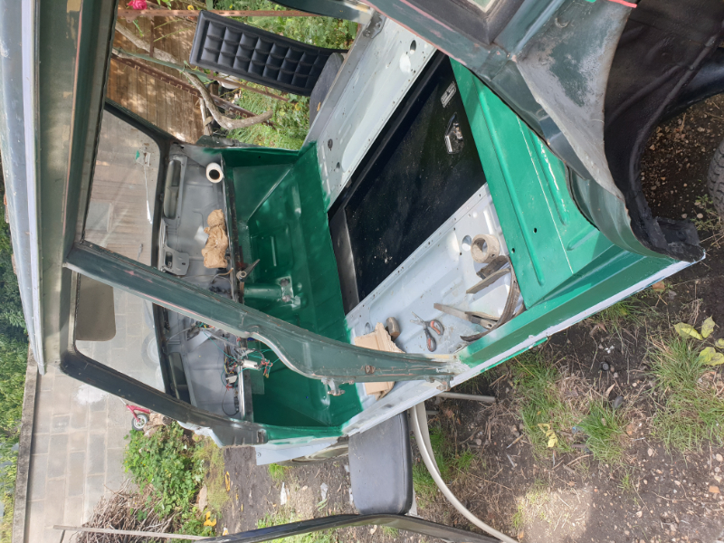

Encore de la rouille!! Le haut de l'encadré de porte est bien bouffé lui aussi, et des 2 côtés.
Je pense qu'il doit y avoir un problème d'étanchéité qui vient du toit..quequ'un connait ce problème ou il ny a que moi ?
Autre question, si je veux réparer cette partie, il faut que je coupe un grand rectangle et que j'en soude une autre a la place, ma question: il faudra souder bord à bord ?
Du coup je n'ai pas encore retourné la belle :lol:

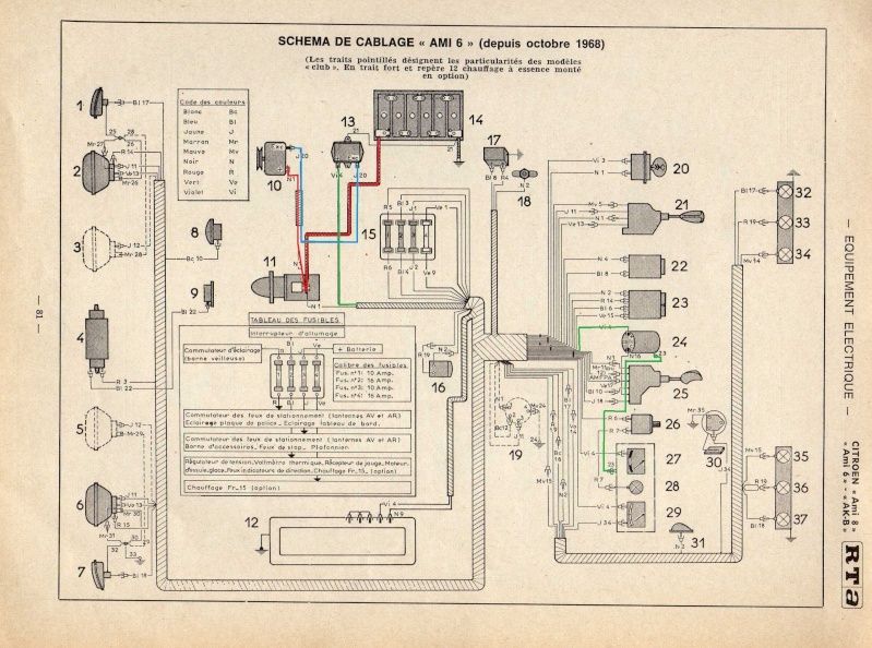

Hello, j'en suis a la partie électricité, ça se complique..
Au niveau du tableau de bord ça semble ok, reste a faire le branchement au niveau du bouton de demarreur et la je suis 1 peu perdu.
Quelqu'un aurait de la documentation sur l'ami6 de 1969 ?
Quels sont les 2 fils qui arrivent au bouton commande du démarreur ?

par bob41
Un fil vient du plus, avant ou après contact, sur une AMI 6 je ne me souviens plus !
L'autre fil va au solénoïde de démarrage sur le démarreur.

Si tu as un contacteur a 3 plots comme celui la , il faut que tu retrouve les plots. Avec un ohmmètre tu cherche le contact entre 2 plots en ayant juste « mis le contact » et ensuite le plot restant est en contact avec le plus batterie lorsque tu tourne le contacteur dans la derniere position qui est fugitive qui envoi la tension sur le solenoide Image

Merci fred, mais cest 1 contacteur a 2 plots, le contacteur de démarrage est à part
Re: Restauration de mon ami6 1969
Posté : 12 oct. 2019, 12:49
par Fredjojo
Alors sur le contacteur a clef 2 plots juste le + batterie permanent via surement fusible ? Et depart du + apres contact vers bobine et autres accessoires et une borne du contacteur de démarreur l autre borne de ce contacteur fugitif vers le solenoide du demarreur

Si ça peux t aider j ai trouvé ca

Ok bob, donc, dans 1 premier temps je peux faire ce montage ( en considérant que ça fonctionne avec le +)
Après il faudra que je trouve le + après contact.
Pour le (-) je ne sais pas bien comment on fait , on met 1 fil ou on considère que cest pas nécessaire ?

Merci Fred, javais aussi trouvé ce doc, mais j'ai du mal à m'en servir, parcequ' on ne peut pas suivre le trajet d'1 fil, car il va la plupart du temps dans 1 nappe....

par Fredjojo
Du moment que le gros cable - batterie est relié sur la boite ou a un autre endroit je sais pas sur l ami cela suffit.

par Ami93100
Ça doit pas être ça, le (+)batterie va direct au solenoid et le (-) va sur la boite..et rien ne se passe, et cest le montage d'origine sans rien toucher..j'ai dû mal comprendre

par Fredjojo
D origine tu a le gros + batterie gros cable directe sur le démarreur ( pour la puissance) et le plus de ton bouton alimente juste ponctuellement le solenoide qui deplace le lanceur vers le volant et qui connecte la puissance a l intérieur du démarreur

par Fredjojo
La puissance de la batterie arrive cosse A et le bouton alimente la petite cosse du solenoide et lorsque le solenoide se deplace il connecte la cosse A a la cosse B a l interieur et le démarreur tourneImage

par bob41
Alors sur AMI 6 pas de fusible sur le plus qui va au bouton de commande du démarreur. C'est un plus avant ou après contact, ça n'a pas d'importance.
D'après le schéma ce serait un plus avant contact.
Le second fil du bouton va au solénoïde, comme j''ai dit plus haut, en vert sur la photo ci-dessus.
Il n'y a pas de masse sur le bouton de commande, la masse se fait par la carcasse du démarreur. Le branchement des fils sur ce bouton est indifférent puisque c''est juste un interrupteur.

par Fredjojo
Si ca a de l importance ! Ne pas pouvoir actionner le démarreur sans la clef c est forcement apres contact

par Ami93100
Merci pour vos réponses, j'essaye demain ça commence à s'éclaircir dans ma tête
Posté : 13 oct. 2019, 10:00
par Ami93100
Quel joli bruit ce demarreur, merci encore pour votre aide

par bob41
Fredjojo a écrit :Si ca a de l importance ! Ne pas pouvoir actionner le démarreur sans la clef c est forcement apres contact
Si tu regardes bien les différents schémas, la commande du solénoïde est prise avant contact.
Je n'ai pas celui de l'AMI 6 sous la main, mais sur mon AMI 6 c'est comme ça.
Ci-dessous deux schémas de 2 CV 6 (un recopié et un d'origine RTA) : la commande est avant contact. Tu ne t'en aperçois pas quand tu mets en route car les deux commandes, contact et démarreur, se font en même temps.
