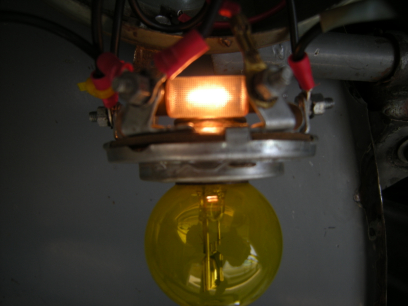

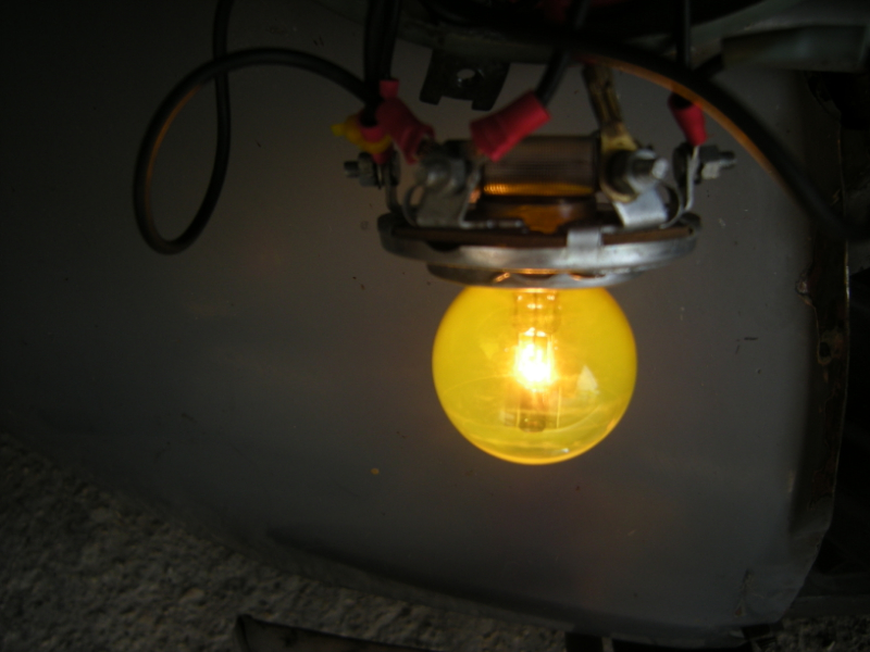

Ben moi c'est pas un problème de masse .
JE pense mon commodo et prévus de fonctionner de cette façon , il alimente chaque fil indépendamment des autres.
et sur mon porte ampoules c'est pareil , les codes veilleuses ,phares , masses ,son sur des plot different .
Se matin j'ai essayer comme Fred ma demander , toujours rien , les codes ou les phares débrancher ,un après l'autre
ma veilleuse s’éteint avec les codes ,ou les phares, j'ai meme essayer le porte ampoule du phares droite .
Pareil la veilleuse s’éteint avec le code ou le phare , tout viens de mon commodo

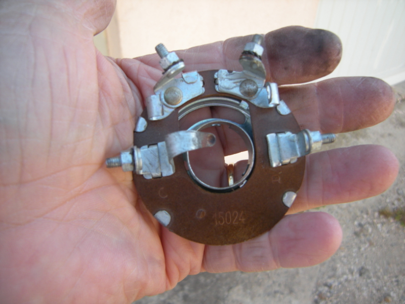

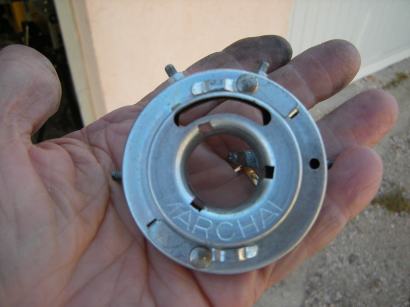

J'ai pris des photo de mon porte ampoule, brancher sur la voiture , et une photo d'un vieux porte ampoule que j'avais au garage.
Celui sur le phare c'est exactement le meme , voila la bête:

Il n'est pas bon ce porte lampe . il manque le plot des feux de route , j'espère que celui que tu as sur le phare n'est pas dans le même état
Ceci dit, en blaguant, ...ton porte lampe est identique aux autres, c'est pas lui qui pose problème...

[quote="lucky40"]Il n'est pas bon ce porte lampe . il manque le plot des feux de route , .
Oui bien sur il et hs se porte ampoule ,je le dit bien plus haut . c'est juste pour le montrer .
il y a pas 36 solutions , tout marche , tout viens de mon commodo il fonctionne de cette façon ,
il distribue le courant à tour de rôle sur les contact ,qui eu alimente les fils allant sur les plots des ampoules,
veilleuse ,code phare et klaxon .,
la seule façon de faire fonctionner c'est veilleuse avec les codes ou phares , soi de faire un pontage sur le porte ampoule
veilleuse code et phares , ou tirer un fil des feux arrières qui eu son alimenter en permanence ,sur les veilleuse avant .
