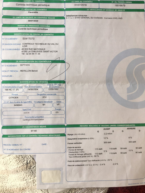

Re: Future deuchiste en Lorraine
Message par kn90 »
La voiture est toujours là! :clap:
"La peinture a 10 ans.
Elle est blacksonné juste sous les deux plancher avant.
Le châssis est vraiment sans aucune trace de rouille. Dans l'idéal les planchers avant serait à refaire, j'ai un devis de 400€ "

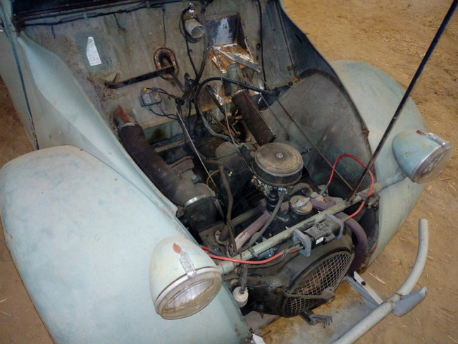

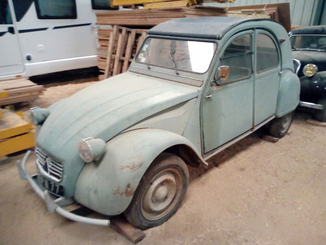

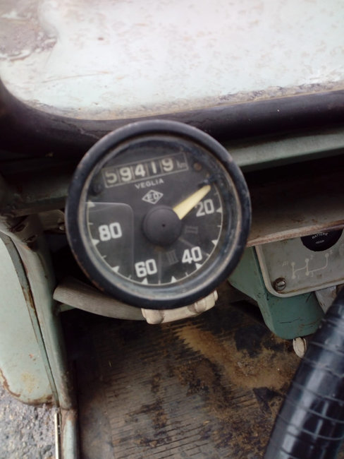

Que pensez-vous de cette voiture :
Une AZL 61
Elle semble dans un bon jus... Et c'est peut-être une PO...

Et la tracbar derriere elle est a vendre

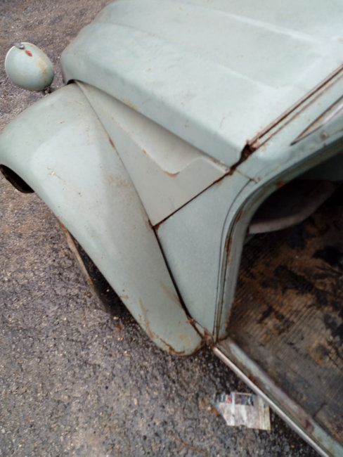

Reste plus qu'à lui regarder les dessous, en tout bien tout honneur cela va sans dire ... :lol: car c'est là que le bât peut blesser !!! :???: Extérieurement elle est pas mal, c'est un point positif ! :salut:
La traction semble être une 11 B ou BL...

Oui, l'extérieur semble dans un état correct, mais je n'ai pas eu de photos du dessous...
D'après le vendeur, le châssis est impecable.
Pas de corrosion perforante pour les planchers.
Je vais essayer d'aller la voire!

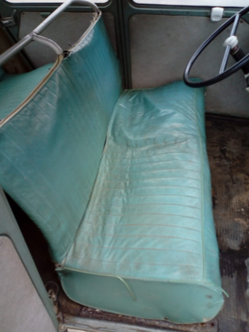

Elle a un bon air.
Une AZLP vert embrun de 1961, ma première 2 CV, achetée d'occasion en 1963 !
Il me semble que les garnitures de sièges ne sont pas du bon modèle : c'étaient de simples bayadères verts.

C'est pas une AZL?
zamzam a écrit :Et c'est peut-être une PO...
Le filtre à aire n'est pas plus gros sur une PO? Filtre à aire à huile non?
bob41 a écrit :Une AZLP vert embrun de 1961
Quels sont les différence entre la AZL et la AZLP ?
Ben le filtre à bain d'huile a peut-être été supprimé...en tout cas le pare-choc est soit PO soit Sahara...il existe d'autres indices pour identifier les PO : circuit électrique renforcé (liseret blanc sur le chaterton) rondelles soudées sur les tétons de butée des bras de roue, plaque sous moteur, équerres d'obturation du châssis à l'avant, etc...
