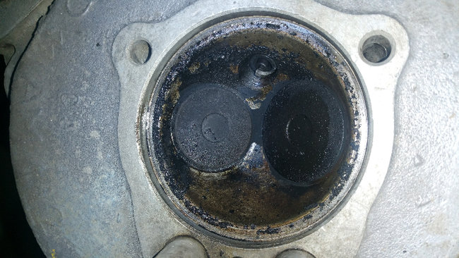

Et j'ai constaté qu'il restait une petite marre d'essence par l'd'admission: est ce normal???
Mais surtout j'ai remarqué que ma soupape admission cylindre droit avec une matière noir visqueuse...quelqu'un aurait une idée ? ??
Ça pourrait être des résidu de patte a joint que j'avais initialement appliqué entre l'embase de la pipe d'admission et la cale thermique, j'avais constaté que c'était pas un bonne idée. .et que des résidus etaient parti jusque dans les cylindres...peut-être est ce cela
Mais j'ai songé que cela pouvait peut-être provenir d'un défaut de la mise en place d'un joint de queu de soupape qui laisserait passer de l'huile et la ça voudrait dire re-re-re-démontage culasse, ressort de soupape. .etc..
Merci d'avance pour vos éventuelles lumière

J'ai pensé a une soupape qui ne serait plus étanche alors 4eme démontage de la culasse pour confirmer le diagnostic.
Ce dépôt noir et visqueux a bien encrassé la chambre et la tête de piston et donc évidemment le siège de soupapes.
- Après 25h
Alors ok c'est en forgeant qu'on devient forgeron preuve en est puisque le démontage de la pipe d'admission des couloirs d'air du cache culbu de la culasse des culbuteurs et des ressort de soupape ne m'a pris une demi-heure cette fois ci.
Mais j'aimerais bien ne pas avoir a faire 4 ou 5 fois chaque opération pour que ça fonctionne...grrr
Ps: je crois toujours qu'il s'agit de la pâte à joint que j'avais mis sur la pipe d'admission juste avant le rodage, elle ne supportait pas le carburant et s'est ramollit pour finalement partir dans la pipe d'admission jusqu'au piston...a suivre

En revanche j'ai un nouveau souci technique...j'ai comme qui dirais serré le moteur..oui oui
Le kit big bore burton flambant neuf bloqué après les 20 heures de rodage j'ai pu faire 2 sessions/sorti kartcross
https://youtu.be/ERxy11QpVLQ
Puis au milieu de la sorti suivante, des claquement(cliclicliclic..) faisant penser a trop de jeu au soupapes. .
Puis le moteur ne prenait plus ses tours pour enfin calé.
Le demarreur bloquait direct..et un fois rentré je me suis rendu compte que je n'arrivais même pas a le faire tourner en mettant la clef a cliquet par le ventilo.
J'ai démonté pour voir si c'était bloqué en haut ou en bas mais un des cylindres ne voulait pas sortir facilement alors qu'une fois enlev, en bas ça tourne sans bloquage.
Dans les erreurs que j'ai commises il y a plusieurs causes possible:
1nettoyage pas suffisamment méticuleux des pieces au montage/démontage (3×)
2rodage en statique a regime constant pendant des heures
3faire tourner les moteur sans couloir d'air et même sans ventilateur (~2h) (fumée suspect )
4pas suffisamment chaud avant "d'envoyer" seulement 5min après le démarrage
Ma question est donc, selon vous, y a t il un espoir même mince de sauver ce kit???
Si oui comment?
Ce que je tente déjà, un passage avec l'outils de déglaçage bien huilé sur perçeuse (~5secondes) puis seché nettoyer et plusieurs minutes avec le même outils sur lequel j'ai placé du papier journal en triple épaisseur et je tourne je tourne, je change le papier et je continu...
Après plusieurs minutes la rayures la plus marqué est environ 3 ou 4 fois moins perceptible au touché

Salut je confirme l'avis de Filofax , faire tourner 2h un moteur refroidie par air sans ventilo, c'est comme si tu saute a l'élastique , sans t'attacher,
le résultat et garantie. :lol:
Si ton moteur c'est bloquer , ( sil à serrer , tout à morfler hs ). La chemise sur la photo et hs ,elle est trop rayer, inutile de passer plusieurs fois le honoir , pour
rattraper les rayures , elle a chauffer aussi ,on voie la trace ,elle est surement ovalisé , ( poubelle ).
Se qui explique surement cette vapeur d'huile qui sorter , surement entre chemise et culasse , du a ton kit big bore .
OU le serrage de la culasse, possible aussi ton moteur chauffer sans ventilo!! .
C'est çà le cross!! ,il y a de la casse, les moteurs son gonfler,souvent n' importe comment ,et çà tien une course ou deux , puis tu repasse commande
pour de nouvelles pièces ou moteur , ( c'est une passion qui coûte cher ).
Pour résumé ,pour mon avis ,un moteur qui serre en roulant , tout et hs .
