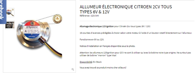

Qu'est-ce que tu as comme allumage électronique ?
En 6 V. je ne connais que le 123 Ignition. Il convient aux bi-cylindres en 6 et 12 V. et à tous les modèles.
Il possède 16 courbes d'avances préréglées à choisir selon le moteur à l'aide d'un bouton rotatif directement sur l’allumeur.
Si c'est ce modèle, as-tu choisi la bonne courbe ?
Il y a aussi le modèle plus sophistiqué qu'on pilote en wifi avec un smartphone, mais il faut aussi choisir la bonne courbe...

Oui Bob l'allumeur électronique est un DGnition avec les 16 courbes d'avances. L'avance pour le moteur A53 et celle sur la position n°2.

lucky40 a écrit :Oui Bob l'allumeur électronique est un DGnition avec les 16 courbes d'avances. L'avance pour le moteur A53 et celle sur la position n°2.
Possible quel est pas bonne ,essaie une autre courbe ,
autre chose se modèle que tu a 16 courbes , se monte uniquement avec une bobine noire d'origine ,pas dite sèche . :salut:

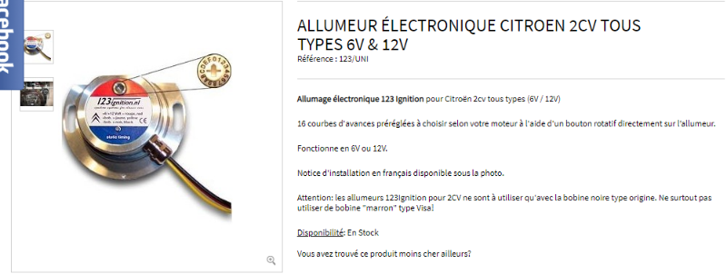

Ah bon ?
Je viens d'aller voir sur le site de Classic Auto Elec qui m'a vendu cet allumeur :
Il semblerait que tu aies raison René, bien qu'il ne parle pas ouvertement de bobine sèche. J'ai quand même envoyé un message à CAE pour avoir leur avis sur le type de bobine à utiliser...Si c'est ça le souci ...il aura fallu un sacré bout de temps pour trouver .. mais ne vendons pas la peau de l'ours...attendons de voir la réponse de CAE. :???:
Autre question qui découle de tout ça : les fils de bougie ne sont peut être pas adaptés non plus ? Et peut être devrais je reprendre des fils de bougie simples avec âme en cuivre ?
