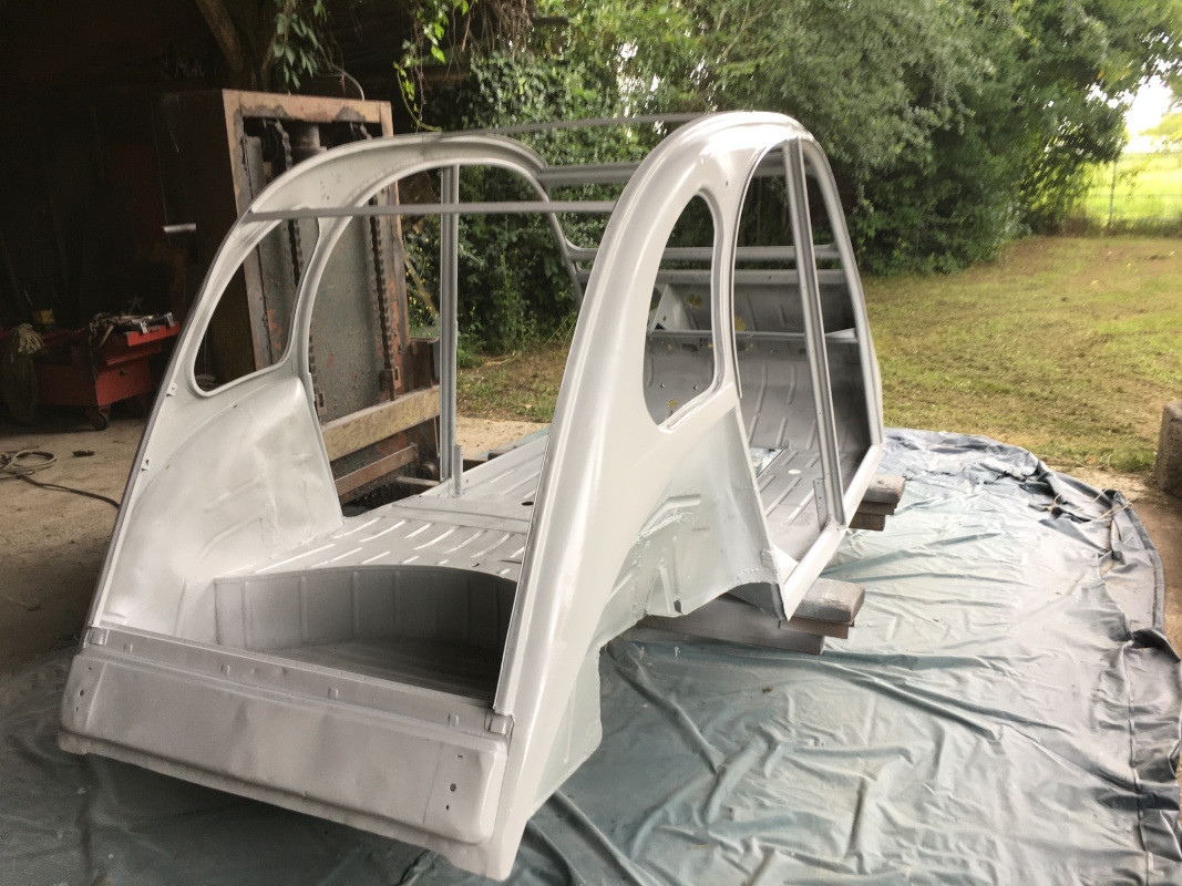

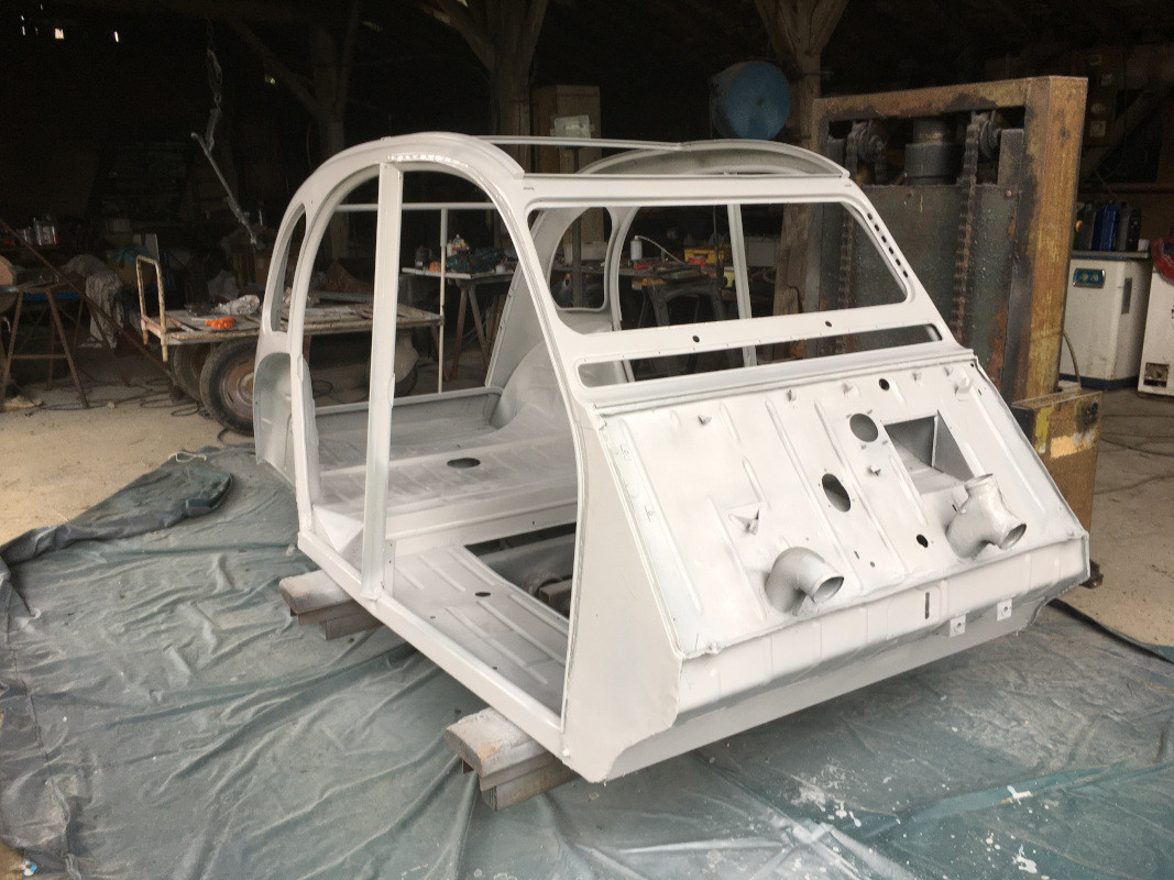

Ce matin, j'ai été victime d'une attaque en règle de moustiques, mais une fois la peinture en route (et en brouillard...), je ne les ai plus revus ;)
Pour une fois que j'ai suivi la mode, je ne l'ai pas fait exprès (mais il vrai que je n'aime pas trop le "super brillant".. en toutes choses) !!!
Je ne sais pas vraiment si la peinture va se "tendre", mais je suis sûr que j'ai péché par manque de matière... Par peur des coulures !
Je ferai d'autres photos au soleil, pour mieux voir, je les posterai.
A votre avis, avant de passer une troisième couche, dois-je poncer (au 1 000 ?) ou laisser comme ça (après dégraissage, bien entendu) ?
Merci pour vos avis et conseils, ils me sont très précieux !
Bon week-end à tous, pensez à aller voter demain !

Bravo, Jean Pierre, tu t'es lancé et le résultat et là.
J'espère avoir prochainement ton courage pour me lancer.
J'ai déjà eu le cas de coulures de Ferose qui ressortent avec la peinture :enerve2: c'est pour ça que dorment je préfère le primaire antirouille en bombe.
Je ne suis pas daltonien, et peindre du gris rosé sur l'apprêt gris est loin d'être évident, je te le confirme.
Beau travail, tu es un exemple pour nous tous :enchante:

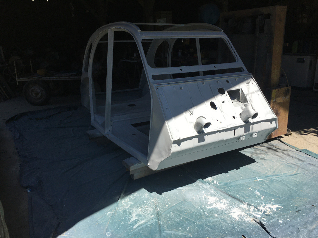

Pour les photos, les tâches d'ombre et de soleil rendent compliquée la mesure de la précision du travail que tu as fait. Par contre, il est évident que ça a de la gueule et que quand tu auras fini la tienne et que la mienne sera prête, je te la confie volontiers (Bon, je te rassure c'est pas dans les tuyaux du tout et avant que ça ne le soit, tu auras eu le temps de continuer à te faire la main ! Mais le fond de ma pensée est sincère !).
Quoiqu'il en soit, avec tout ce que tu as fait, tu mérite bien notre respect et nos félicitations, et ARRETE de dire que tu ne les mérites pas.

Perso, surtout sur du mat, je ne reponcerais pas, sauf si defaut local (un grain)....
A toi de voir !

Je poncerai légèrement les parties où les coulures de FEROSE sont visibles... Et deux ou trois petites poussières...
Si les conditions météorologiques le permettent, je peindrai mardi prochain, je vous dirai..

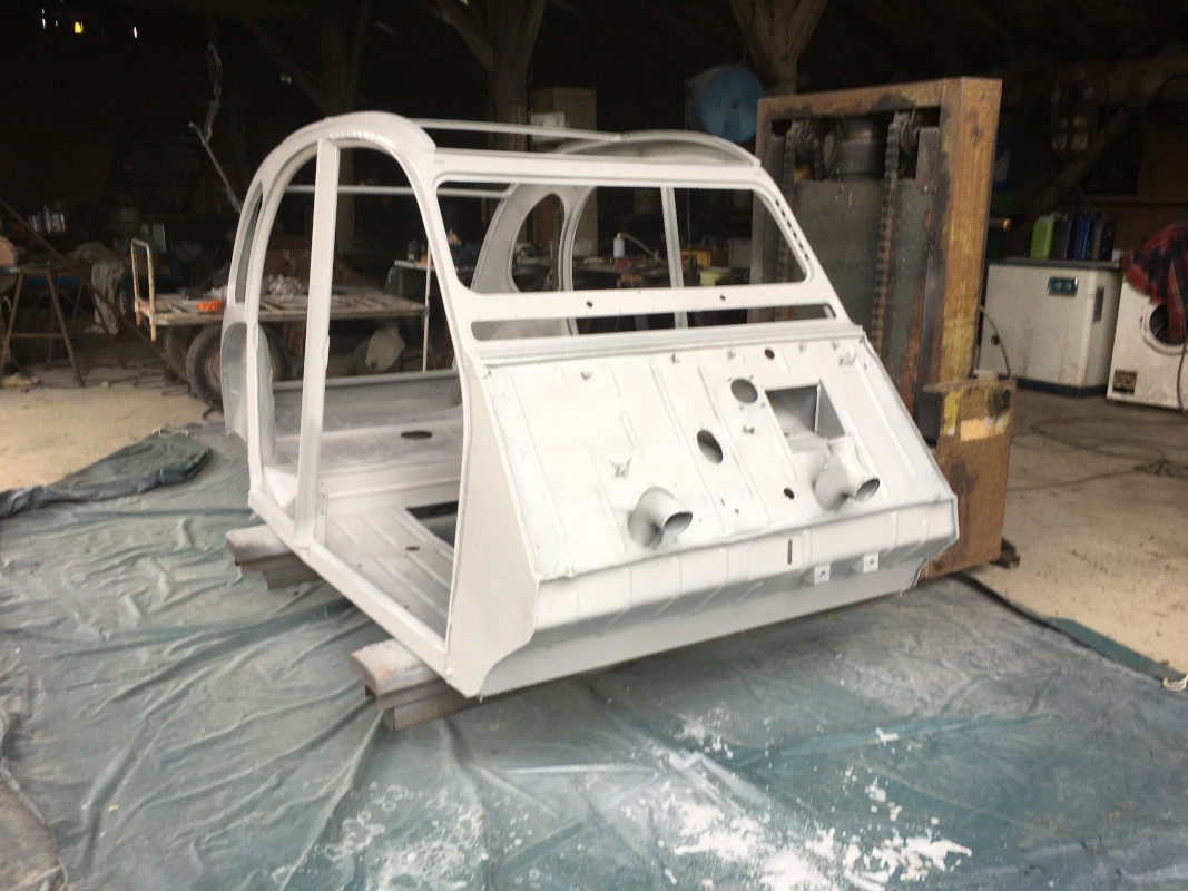

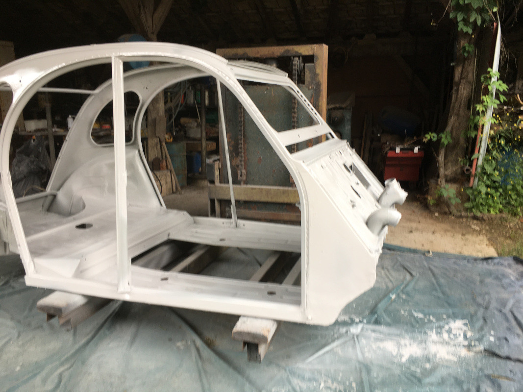

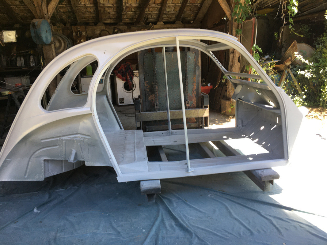

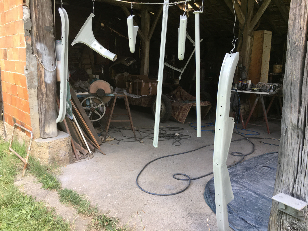

Ce matin, j'ai fini de tondre... Et j'ai passé une troisième couche de peinture !
Bon, j'ai poncé les coulures...
Et j'en ai fait d'autres... au même endroit ! Grrr...
Allez, en photos :
Bonne après-midi !

JPA_47 a écrit : 11 juin 2024, 12:29 Bon, j'ai poncé les coulures...
Faire et défaire ! Ou plutôt défaire et refaire ...

Beau travail je ne sais pas si c'est la photo mais j'ai l'impression que c'est plus brillant que samedi, en tout cas ça fait une belle finition.

Beau boulot, oui.

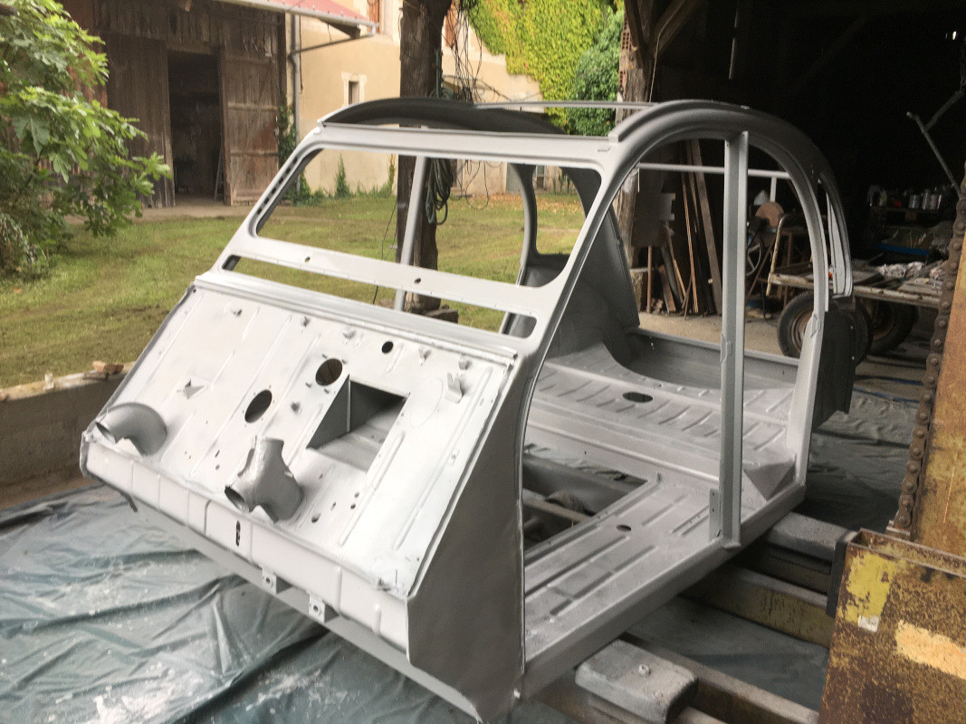

En effet, comme l'a dit Eric, elle devait être fraiche, car elle parait plus brillante que les couches précédentes. Peut-être les photos aussi mais on dirait qu'il y a un changement de couleur (apprêt ?) sur le bas du pieds milieu droit, sur sa face avant.
Les coulures... bein faut bien se dire que tous ceux qui ont eu un pistolet en main en ont déjà fait ! en même temps, la limite entre le 'juste pas assez' et 'juste trop' est pas large !!!
En tout cas, elle a pris un bon coup de jeune, et va être bien protégée pour le futur, encore une de sauvée !
C'est quoi la suite ? Et les 'accessoires' (portes, coffre, capot, barre de phare et optiques, ailes ...) ils sont fini aussi ? c'est allé ?

Bonjour à tous, merci pour vos commentaires, qui me vont droit au cœur !
En réfléchissant, je ne me souviens pas d'avoir remélangé les ingrédients dans le pistolet...
Mais j'ai fait les photos aussitôt être passé... J'en referai demain, vous pourrez comparer...

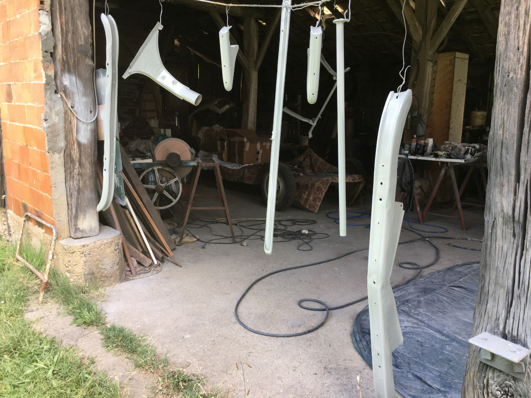

L'accastillage en cours de séchage...

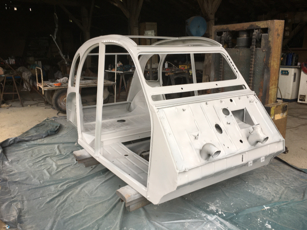

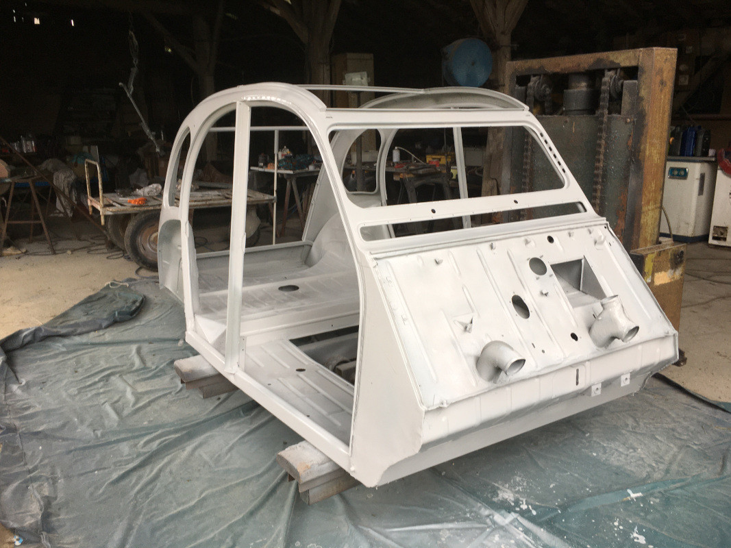

D'ailleurs, ce matin, je les ai lavées, profitant de la préparation du camping-car avec le nettoyeur haute pression :

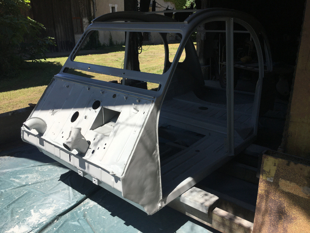

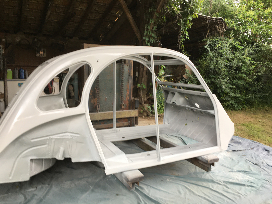

Comme promis, des photos de la caisse avec sa peinture à présent sèche :

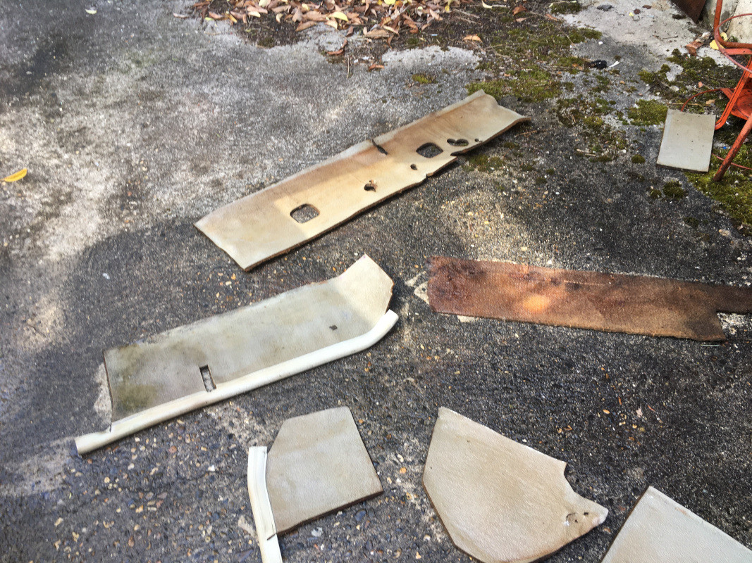

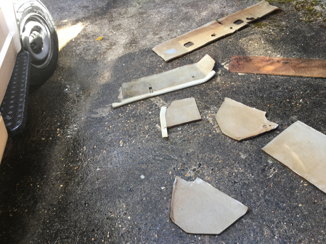

J'ai donc préparé, lavé et mises à sécher les garnitures, dont l'état, peu dégradé, permettra le recollage, avec en sous-couche, une variante de l'Armaflex, "Matériau d'isolation phonique, hautement flexible, à base de mousse élastomère extrudée résistante aux UV"
Elles auront ainsi le temps de bien sécher avant mon retour de vacances, avant le dimanche 30... bien entendu...

Bon, en meme temps, tu les as bien mérité ! Faudra voir au soleil, mais en effet, l'aspect est plus satiné que mat ou brillant finalement. Bien joué pour les garnitures : j'ai l'habitude de faire les tapis de voiture au Karscher (avec de la lessive) c'est impressionant comme ils reviennent neuf ! Une fois sèches, un p'tit coup de produit qui va bien pour que ça brille, et la doublure isolante au dos, tu vas être au top !

Mais comment as-tu pu enlever les garnitures (sous le pédalier par exemple, sans les abîmer?
C'est bien de pouvoir les récupérer.

@PLUX : je les ai soigneusement décollées à la spatule, avec dans ma tête, l'intention de les récupérer...
C'est ça qui change tout. Si tu penses que tu vas les remplacer, tu fais moins attention, c'est logique...
Bon, je ne vais pas vous mentir, il y a aussi un détail important : la tôle sous les garnitures était bien rouillée... Et la rouille part facilement en fragments...
Donc, en fait, je n'ai pas trop de mérite de les avoir sauvées !!

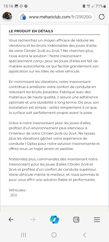

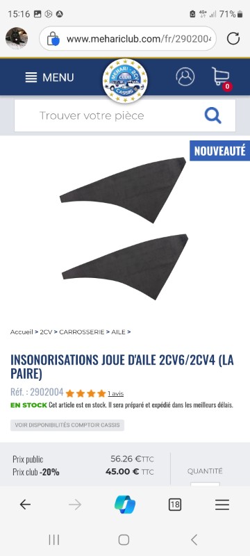

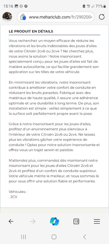

J'avais pensé les remplacer par des découpes de tapis de gymnastique ou de yoga..
Ceux traités anti-transpiration, car je pense qu'ils sont étanches à l'eau ? C'est une idée à la c.., c'est à dire, une idée à moi :???:
Un exemple : https://fr.aliexpress.com/item/10050066 ... ry_from%3A
Ce que j'ajouterai peut-être dans les portes, il parait que ces garnitures améliorent considérablement le confort acoustique...

JPA_47 a écrit : 14 juin 2024, 20:39 J'avais pensé les remplacer par des découpes de tapis de gymnastique ou de yoga..
Salut Jean Pierre,
Après 20ans dans le service acoustique de 'la grande maison' (enfin, maintenant c'est plutot un gratte ciel !), j'ai un petit avis sur la question...
Pas que çà soit une idée à la con, mais ça ne marchera pas vraiment..
En acoustique, on utilise en gros trois principes :
- Amortissement : on vient coller une feuille de 'goudron' sur des panneaux pour eviter que sous l'excitation des vibrations (du moteur etde la route) il ne vibre comme une menbrane de haut parleur generant donc du bruit). Plutôt utilisé en basse frequence (on va dire jusqu'a 200hz, pour les bruits 'sourds'.)
- Absorption : c'est l'insono sous capot de nos 2CV ! On colle une surface absorbante, si possble dans un milieu fermé. Les ondes acoustiques sont absorbées en parte, celles qui sont reflechies vont rebondir sur les parois environnantes, tot ou tard revenir sur l'insono et être encore attenué... Ca marche à partir de 2000Hz donc pour les bruits aigus (sirenes de boite ou de pompe, bruit de culbuteurs, ...)
- et enfin l'isolation : comme pour une maison, on cherche à rendre une paroi étanche (ici au bruit). Pour cela on cherche à faire un 'systeme masse ressort'. C'est un système résonant, qui va amplifier le bruit à une fréquence, mais beaucoup l'attenuer après.... pour cela on part d'une tôle (si possible épaisse, ça commence mal !), sur laquelle on met un 'ressort' (mousse polyurethane ou feutre generalement) puis une couche de 'masse lourde', qui est generalement un bitumeux recouvert d'une face de style : c'est typiquement ce qu 'il y a sur le tablier des 2cv ! Ça marche à partir des moyennes frequences (on va dire 400hz).
Donc pour que ton idée de tapis marche, il faudrait rajouter par dessus une passe lourde, pourquoi pas une 'vrai' moquette (je veux dire avec un substrat lourd, pas une feutrine !).

Je voulais justement insonorisé les jours d'aile avec un ajout bitumeux pour rigidifier la pièce et éviter les vibrations.
Le Mcc vend ceci, mais je trouve cela un peu cher:
Que me conseilles tu? Devrais je ajouter une mousse?
