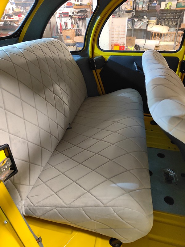

Un peu de nouvelle sur l'avancée des travaux.
Rien de bien folichon. Il faut dire que j'arrive presque au terme de ma restaruation.

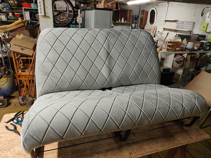

Ce week-end, habillage des banquettes.
Pose des mousses à la néoprène :
et mise en place de la sellerie :
Dans la voiture, ça rend bien je trouve
Il ne reste plus que les ceintures et les tapis de sol et je pourrais passer le contrôle technique.
Les autres détails seront fait après avoir utiliser l'auto.
Exemple, Il manque les soufflets de portes arrières. Mais comme je ne sais pas vraiment à quoi ça sers, et bien je ne les mets pas de suite, on verra à l'usage.
Encore quelques posts à me suivre.

Bon choix pour les banquettes.
Madame t'a elle aidé pour choisir ?

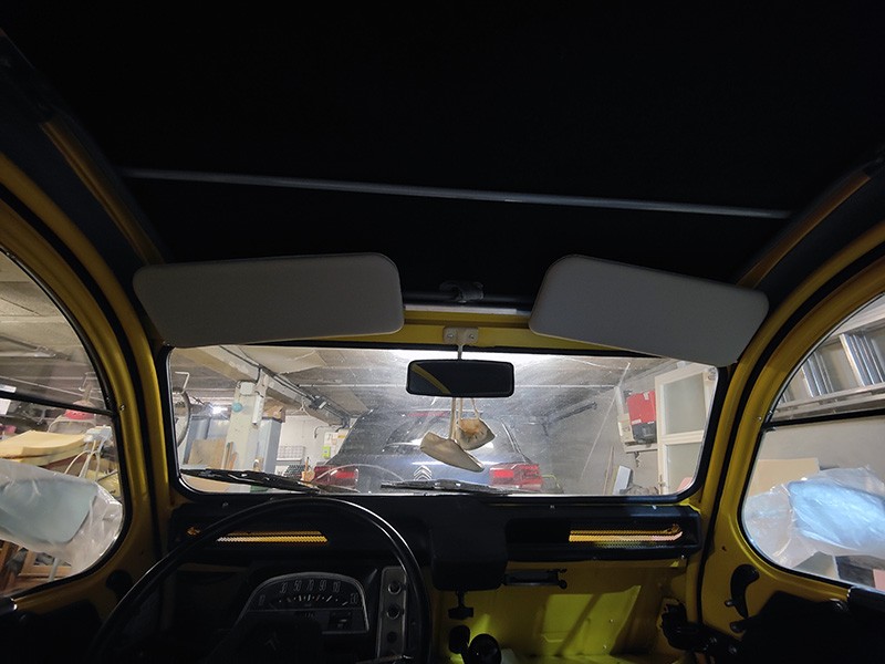

Suite de l'aménagement de l'habitacle.
Pose des ceintures Avant à enrouleurs

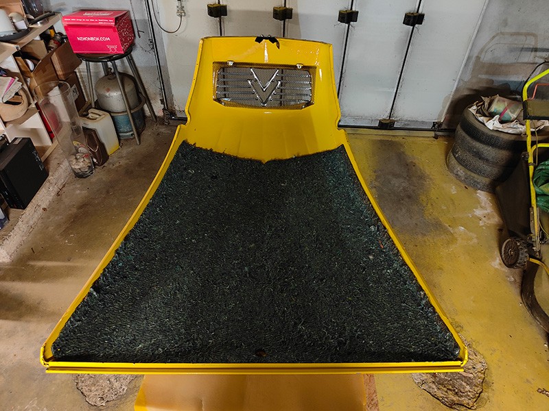

Installation du tapis moquette avant
Pose des ceinture ventrales arrières et du tapis moquette arrière
Mise en place des pare-soleil.
Non pas qu'il y en a besoin en Bretagne :)
Habitacle finie.
Il restera peut-être la pose de l'autoradio avec HP et la plage arrière, si et quand je me décide de faire ces aménagements.
Pour la finir, il ne me reste plus qu'à installer les manchons de chauffage et l'insonorisant sous capot (même si c'est facultatif pour le CT)
Il faut également sur je règle la hauteur de l'auto, maintenant quelle est presque complète et que je règle le parallélisme.

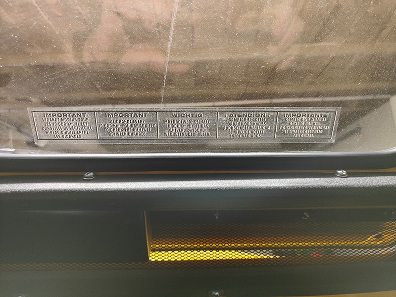

Travaux de ses dernières semaines :
Réglage de la hauteurs de caisse, En soulevant par le milieu de l'auto c'est plus facile.
Réalisation d'un outil inefficace (il a casé peu de temps après avoir commencé à l'utilisé) fait à partir d'un écrou M8
Réglage du parallélisme à la ficelle
Mise en place des manchons de chauffage
Installation de l'insonorisant sous capot
Collage des autocollants
J'ai été plus loquace lors du post original, mais là..... :)

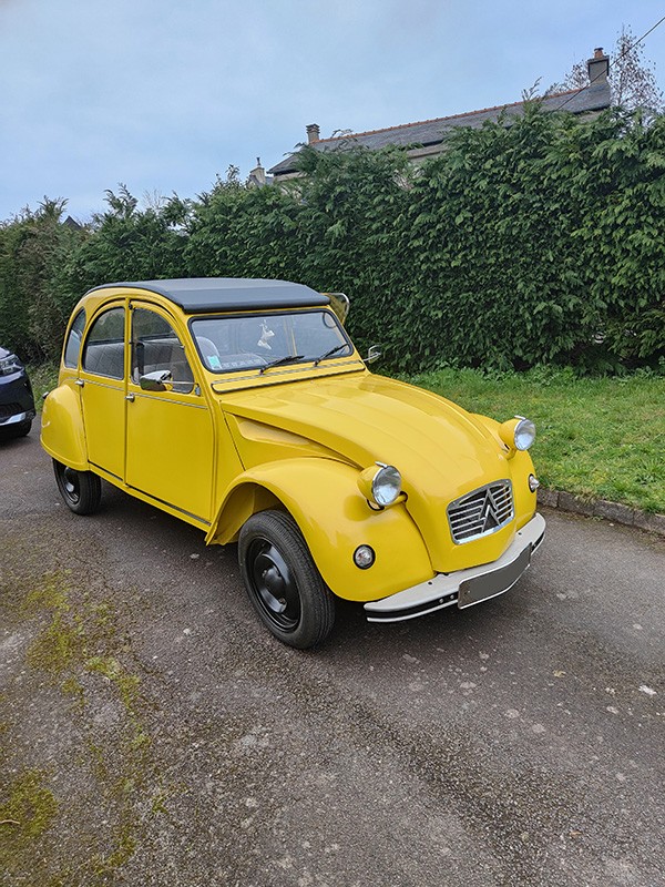

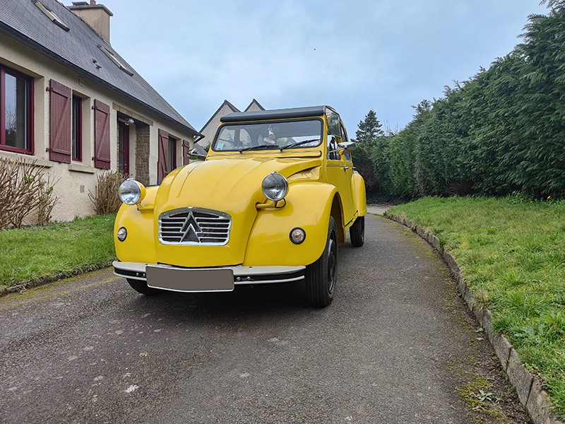

Posté : 18 mars 2023, 21:45
par Filofax

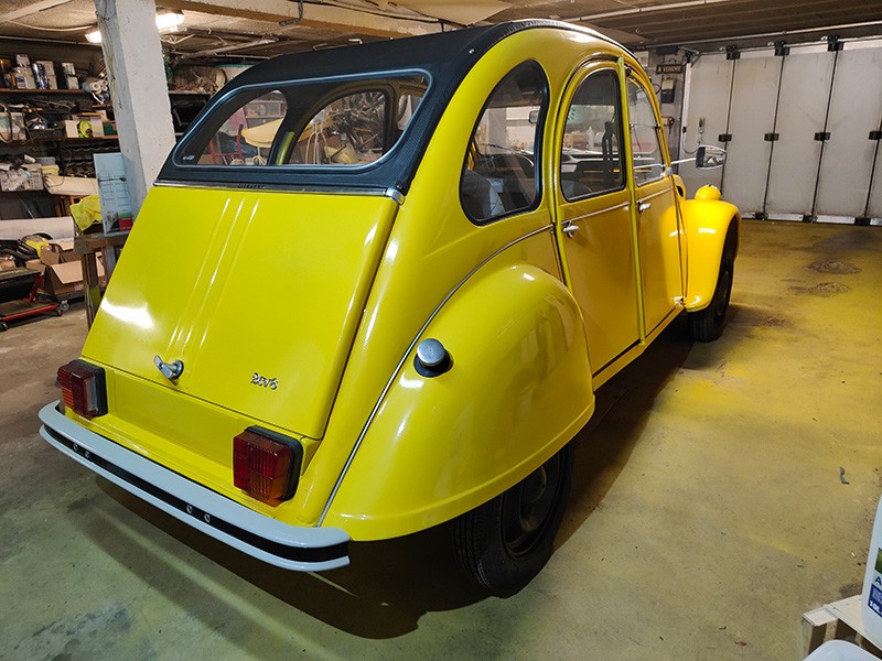

Aujourd'hui, il n'a pas fait beau en Bretagne, mais pour une fois, il n'a pas plu de la journée.
Alors cette après midi j'ai décider que m 2cv allait faire ces premiers tours de roues sur route ouverte.
Un premier tours dans le village assez tressant.
Une odeur de bruler, les freins qui font un bruit monstrueux et qui surtout ne freine pas, des bruits de partout ....bref, rien de bien réjuissant.... mais c'est normal.
Les freins, il faut qu'ils se mettent en place, il faut également que toute la peinture proche du moteur (collecteur d''admission, pot d'échappement, ...) s'évapore. Et les différents bruits qui disparaisse au fur et à mesure que les premiers tours de roue se font.
Retour à la maison et j'embarque mon épouse et l'une de mes filles.
Habitant dans un village avec une dénivelé de 110 mètre entre le haut et le bas du village, la première chose à faire quand on sort et de freiner au STOP 20m plus bas.
Mon épouse qui sursaute en entendant les freins. Une chance que je ne l'a pas prise au premier tour, parce qu'en plus du bruit, l'auto ne freiné pas, ou plutôt presque pas :)
Que du bonheur de rouler cette voiture.
Les passants entendent le bruit du moteur et s'arrête pour te voir passer.
J'ai reçut 2 pouces levés, bon nombres de coucou de la main et de nombreux sourire.
Je suis ravi !
J'ai fait des photos de ce moment
Et comme vous n'avez jamais vu l'avant de l'auto, et bien pour ceux qui attendais ça avec impatience et bien voilà :
Oui, @Deuchémoi , c'est la plus belle des calandre :content:
Prochain épisode : Le contrôle technique.
Normalement, je serais prêt pour la prochaine Nationale

Y'a pas à dire, c'est beau une deuche !! :timide:
Superbe travail, la récompense et surtout la satisfaction est là. Bravo !
Pour les freins, j'espère que le bruit finira par disparaitre, mais ... c'est quand même un problème (une quasi-constante, devrais-je dire !) sur les nouvelles garnitures ! :larmes:

Bonjour , il manque les butoirs de pare choc avant, c'est volontaire ou tu va les remettre

Magnifique... Quelle satisfaction de la voir rouler : c'est avant tout pour ça que c'est fait une deuche ! Pour les odeurs, ça va durer un peu, d'autant que tu va roder et que le moteur chauffera doucement... mais les beaux jours arrivent, capote ouverte ça le fera !
Pour les freins, prends bien le temps de les roder avant le contrôle, ça serait con de se faire recaler pour ça. Une boucle tranquille d'une quarantaine de bornes devrait faire l'affaire, sans freinage appuyé pour ne pas les glacer.
Avis perso : pas fan du logo 2CV6 (les gouts et les couleurs) mais fan de la calandre, oui !!

Non, il n'y aura pas de butoir.
J'ai utilisé les trous sur le pare-choc utiliser pour les butoirs pour riveter le support de plaque avant.
La plaque à l'avant ne sera pas sur le capot mais bien sur le support de plaque (on ne le vois peut-être pas)
Je préfère ce look.
