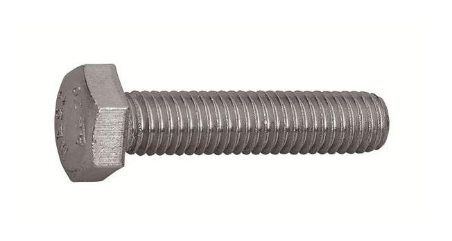

Comme les roues avant se baladaient, j'ai commencé à installer un levier de direction:
j'avais commandé des vis chez MCC, et j'ai remarqué qu'elles comportent une partie non filetée...
vis 10.9 à 7 balles pièces !
j'ai cherché dans ma boite à vis et j'ai retrouvé les tôles arrêtoirs et donc les 2 paires d’anciennes vis avec,
et il n'y a pas de partie lisse. je me demandais comment c’était d'origine, avé ou sans partie lisse ?
c'est pas important mais bon.
par contre dans ma boite j'ai bien des vis de ce type, mais je ne sais plus ou elle vont exactement,
verrouillage du capot moteur ? carbu, pompe à essence, reniflard
il y en a même avec le bout pointu (!) peut être pour les couloirs d'air en tôle ?

Posté : 25 nov. 2022, 07:57
par René-2A
Les petites vis pointues sont pour les couloirs d’air oui. Elles font 1cm environ de long et se vissent dans des clips filetés posés sur les couloirs d’air.
René

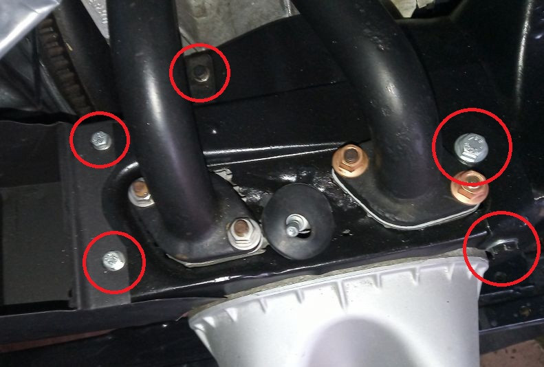

Bonjour, tu a réussi à fixer le carénage d'air, Solognot, peux-tu nous faire une petite photo
Ps ;ce soir y a match France-Maroc ,attention au mauvaise surprise 😲
Posté : 14 déc. 2022, 19:10
par Le_solognot_41
CHARLYSTONE a écrit : 14 déc. 2022, 10:34 Bonjour, tu a réussi à fixer le carénage d'air, Solognot, peux-tu nous faire une petite photo
Bonsoir charly, j'ai mis 2 photos un plus haut sur cette page.
on ne voit pas grand chose, car c'est noir sur noir avec un vieux gsm sous les néons.
si c'est pour une vue précise demande moi là,
Je ferais ça demain à la lumière du jour si cela peut t'aider.
oui on tremble tous un peu car sur un seul match tout peut arriver ...
allez les bleus !
Posté : 14 déc. 2022, 19:21
par CHARLYSTONE
Merci pour la réponse, je voulais juste savoir si tu a utilisé que des vis Parker
Pour le match que le meilleur gagne
Posté : 19 déc. 2022, 19:02
par Le_solognot_41
CHARLYSTONE a écrit : 14 déc. 2022, 19:21 Merci pour la réponse, je voulais juste savoir si tu a utilisé que des vis Parker
désolé pour le retard,
j'ai regardé sous la bâche qui recouvre mon moteur tout propre et
j'ai vu que j'avais mis des vis neuves de chez renov2cv ou 2cv passion à tête hexagonales ( en m5 il me semble ).
il y a aussi deux toutes petites que j'ai j'ai du repeindre ( à vu d’œil ).
il me semble avoir retaraudé les carters après la peinture.
des vis comme ça ...
si tu veux les dimensions exactes des vis de ces carters de mon AZA, tu me le diras je trouverai bien un moment pour regarder.
et puis un petit clip qui aurait pu être tourné en sologne !

voici une photo des carters charlystone :
Seules les deux vis peintes en noires doivent être d'origine.
