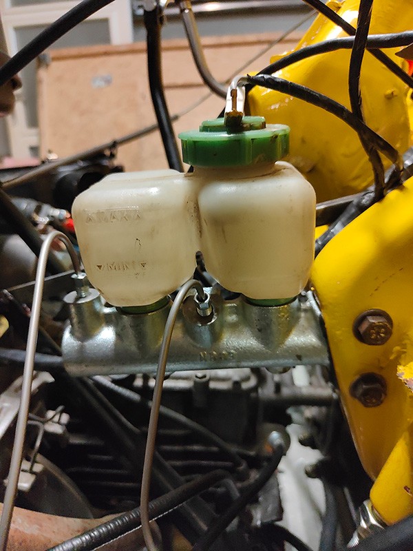

J'ai remonté également un nouveau maitre cylindre
Avec un nouveau joint entre la caisse et le maitre cylindre, ce n'as pas simple à remettre et il faut vraiment forcé pour le remonter.

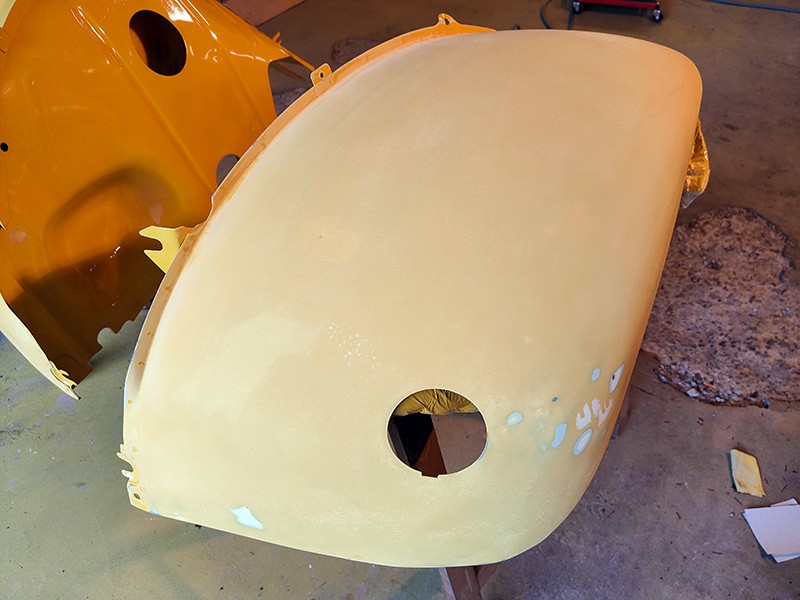

Je me suis mis donc à essayé de reprendre les coulures que j'avais au niveau des trous pour les clignotants des ailes avants.
J'ai voulu utiliser la méthode du mastic, c'est à dire, tu mets un peu de mastic de finition, ce qui normalement devrais empêcher de "percer" la couche de peinture.
Et bien, cette méthode, ne fonctionne pas avec mes gros doigts.
J'ai donc du tout simplement renoncer complètement les deux ailes avant.
Donc la petit coulure que j'ai sur la carrosserie, vous avez déjà compris qu'elle sera ma marque de fabrique.
Comme ça, vous pourrez la reconnaitre lorsque vous vous promèneraez en Bretagne et que vous verrais un 2CV Jaune. :mdr:

par Deuchémoi
Filofax a écrit : 23 avr. 2022, 20:49 Donc la petit coulure que j'ai sur la carrosserie, vous avez déjà compris qu'elle sera ma marque de fabrique.
Rusé ! :gnark:

Aujourd'hui, puisque je suis à l'isolement pour cause de test Covid positif (d'où mon retour très rapide de vacances), j'en ai profité pour repeindre les ailes avants.
Il n'y a plus de coulures, mais comme je ne suis toujours pas carrossier peintre, ce n'est pas parfait.
Alors ça restera comme ça :mdr:
