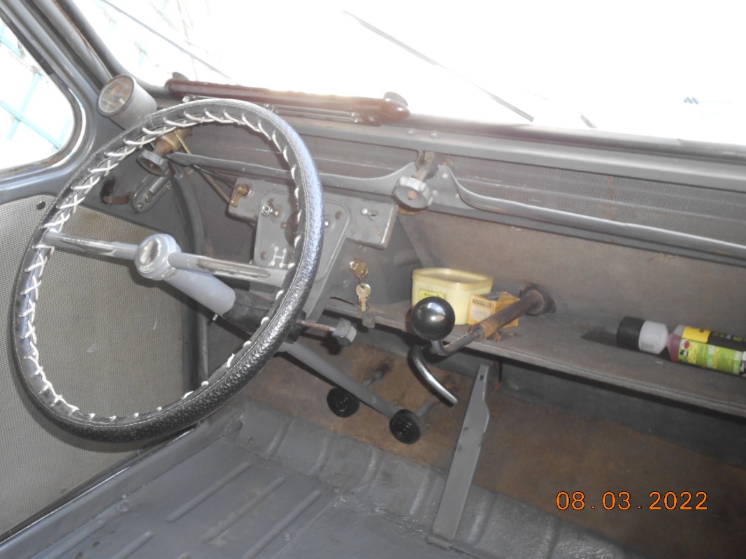

J'ai peaufiné le plancher !!
Du coup j'ai un joli tableau de bord 55 !!
Re: Réfection 2cv AZ 1955
Posté : 10 mars 2022, 08:22
par Eric13190
:pouce: Très joli "dénuement" :mdrr: .
Oui c'est vrai qu'à l'heure de la technologie automobile avec les tablettes de 12' en veux-tu en voilà et autre "affichage tête haute", le retour à près de 70 ans en arrière est saisissant.
Est-ce là vrai vérité? Serions-nous capable se nous passer des avancées?
Non je ne crois pas mais c'est l'avantage de rouler en ancienne, cela nous procure des petits moments de plaisirs tout en ne sacrifiant pas notre confort moderne.
Posté : 10 mars 2022, 11:37
par denis56
Elle était noire ??
Posté : 10 mars 2022, 11:49
par Socotel
pour moi, oui, toutes les pédales sont noires.
Posté : 10 mars 2022, 11:55
par casaman
Sur la A 50 du père, elle était noire. Et sur la mienne de janvier 61, elle était noire aussi.
Je ne pense pas que Citroen ai changé les couleurs entre les 2 ! :mdr:
Posté : 10 mars 2022, 12:21
par denis56
Ce qui est ballot c'est que je l'ai repeinte en gris AC 132 !! :pleurelarmes: :pleurelarmes:
