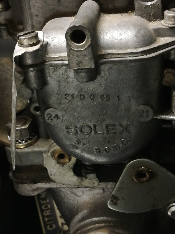

Tu peux me donner les numéros et lettre gravés sur le corps cuve de ton carbu s'il te plaît ? ;)

Pour le carbu, voilà la photo des numéros gravés et de la plaque d'identification :

:salut: Ton carbu est bien celui du moteur , Si tu veux vérifier les calibres de tes différents gicleurs. ;) si tu as du mal à voir dis le je te les donne par écrit.

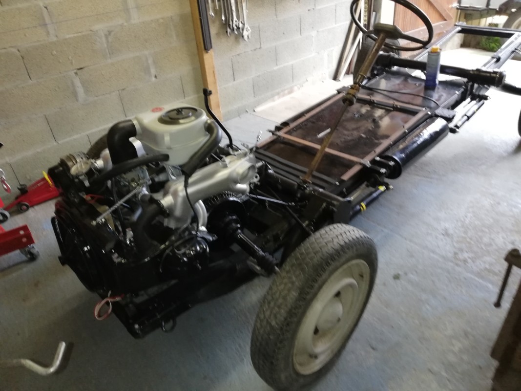

Quelques news de la restauration.
Le moteur a retrouvé son châssis aujourd'hui...merci la chèvre , outil indispensable quand on est seul...

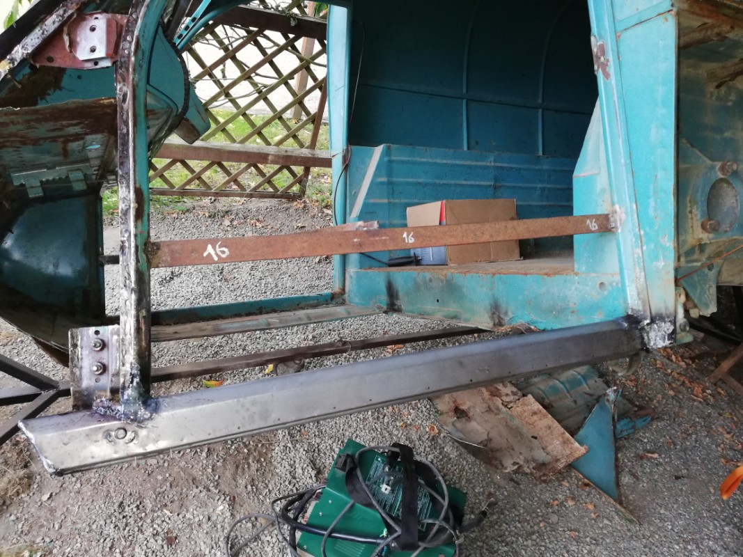

Aujourd'hui pose du brancard gauche :
A le voir ainsi on pourrait penser que ça n'a été qu'une formalité ! et bien non , pas du tout ! j'ai dû me résoudre à couper la patte d'attache avant qui était bien corrodé. Du coup, j'ai eu l'idée de récupérer le morceau de brancard que j'ai dû découper pour l'ajuster. Après une découpe et une mise en forme j'ai dû souder cette partie sur le pied d'encadrement non sans avoir été obligé de former un bout de tube de 15 cms que j'ai insérer dans le tube de l'encadrement. A ce moment, j'ai soudé l'ensemble en veillant à positionner le brancard à 16 cms de la barre de repérage...ouf! je ne sais pas si vous allez tous suivre ce que je dis...je ne suis pas sûr de me comprendre moi même ! ;)au bout du compte, le brancard est en place et bien en place...c'est toujours ça de fait... :salut:

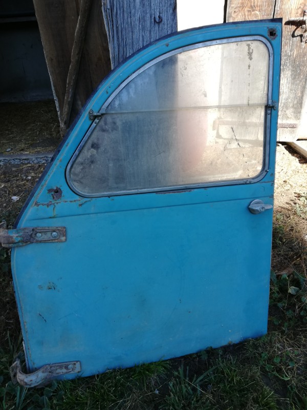

Lorsque j'ai récupéré l'AK 400, le propriétaire ,qui est un ami de la famille, m'a conté sa mésaventure survenue dans les années 90 au volant de l'AK : il avait garé sa voiture sur un chemin que bordait un fossé assez profond, plus d'un mètre d'après lui. Le voilà parti dans le champ voisin pour s'occuper de l'arrosage de sa parcelle de maïs ( dans les Landes c'est très courant). De retour, il constate que la Deudeuche n'est plus à sa place mais les deux fers en l'air dans le fossé; l'oubli de serrer le frein à main lui a été fatal...Bon pas trop de mal, sauf que le côté gauche de la voiture a souffert...et c'est ainsi que j'ai récupéré la voiture avec une installation pas très catholique pour arriver à fermer la porte gauche : les charnières sorties de l'intérieur et fixées sur la portière à l'extérieur :???:
D'où mon doute de ce matin : si les ferrures sont à l'extérieur c'est que la portière ne devait plus se fermer normalement :???:

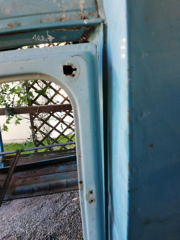

Je me suis mis aussitôt en devoir de vérifier ce point et bien m'en a pris ! c'est la CATASTROPHE !
jugez vous même les écarts :
Je suis bien ennuyé car il va falloir dessouder le brancard à l'avant et redresser le pied montant là où il a bougé !
0.5 cm tout à fait en bas
jusqu'à 1,5 cm au milieu du montant
Ensuite je crois que des cales devront être posées ...
Mais vraiment ça me questionne ce souci et je pense aller voir un gars restaurateur de voiture ancienne près de chez moi et qui est très bon carrossier...Au moins pour avoir un avis d'expert !
Bon voilà, j'en suis quitte pour défaire la soudure avant du brancard, je n'ose imaginer le boulot si j'avais remonté l'auvent, le plancher latéral et le plancher pédale :surpris:
