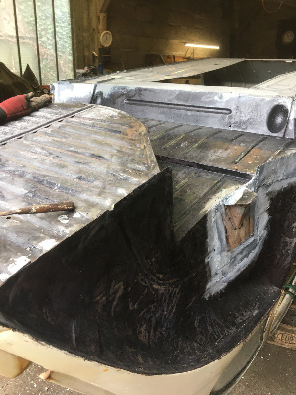

Ce matin, avec le redoux printanier (il faisait 16°C en fin de matinée !!), j'ai décidé de traiter les tôles.
Je confirme : une fois sec (!), on peut souder au MIG sur des tôles protégées par FEROSE.
Ensuite, soudure, meulage, puis à nouveau, soudure, meulage, enfin ponçage... Bref, du classique...
Et j'ai gardé la tôle latérale d'auvent, finalement...
Ensuite, masticages (légers) des quelques trous restants, souvent situés dans les coins de tôles...

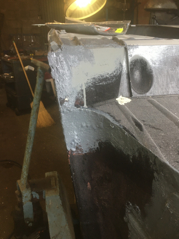

En suivant, j'ai préparé les tôles neuves (léger ponçage, suivi d'un dégraissage à l'acétone) avant de les protéger par un apprêt, en l'occurrence, du minium JULIEN dont je vous avais déjà parlé.
Franchement, cela semble un très bon produit. Il est dit sur l'étiquette, qu'il faut passer une "fine" couche, donc, je m'applique à essayer d'avoir le pinceau "léger".. Ce n'est pas gagné !
Sur cette photo, le gris n'a pas changé de nuance, une partie était à l'ombre !
Là, c'est un peu épais...
Mieux :
J'ai un peu débordé (exprès !) sur les tôles poncées "à blanc", suite à de multiples soudures et découpes...
Voilà, je suis assez content d'en être arrivé là.

Ce matin, après quelques heures de branchements de manomètres (voir le forum électricité), je suis revenu au ponçage, au masticage, au meulage...
Rien de bien extraordinaire, sinon que j'ai voulu essayer ce produit SEAL 12, mastic souple de carrosserie, qui se passe au pinceau.
Comme je vous l'ai déjà dit, mon obsession, ce sont les infiltrations d'humidité, alors, j'en ai passé sur les jonctions de tôles, un peu partout...
Le moins que l'on puisse dire, c'est que le résultat est très, très vilain (d'ailleurs, Tristan, sur sa chaîne Youtube, l'emploie sur les parties cachées de ses réparations de tôles, je comprends pourquoi)
Et vous allez comprendre, vous aussi, avec les photos :
J'espère que ce mastic est ponçable ensuite, qu'il ne reste pas souple... Réponse dans quelques jours !

Aujourd'hui, je n'ai rien fait de folichon..
De nouveaux morceaux de tôles sont venues se greffer sur le fond de coffre..
Peinture avec du minium Julien :
C'est moins vilain une fois repeint.. Je sais bien qu'une devise de la Marine, affirme : "peinture sur m..de égale propreté". Je n'ai justement pas voulu tomber dans cette facilité..
Il y a bien quelques coulures, rattrapées après la photo :mdr:
En suivant, je mastiquerai les ondulations des tôles d'origine, à leur liaison avec les tôles plates, ainsi que les soudures alentours.

Ces derniers jours, j'ai pris un peu de retard, en raison de la remise en marche des tondeuses, vu l'envahissement de mes terres par l'herbe printanière (il va faire 16°C aujourd'hui !)
J'ai donc mastiqué les soudures et les ondulations, comme prévu. Je ne sais pas beaucoup mieux mastiquer que souder...
Alors, j'apprends..
J'ai collé des bandes adhésives le long des zones à mastiquer, pour avoir moins de débordements..
Demain, je poncerai, je vous dirai
