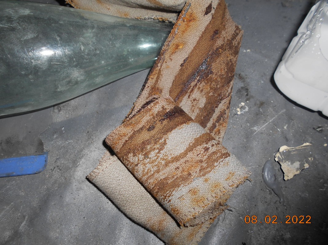

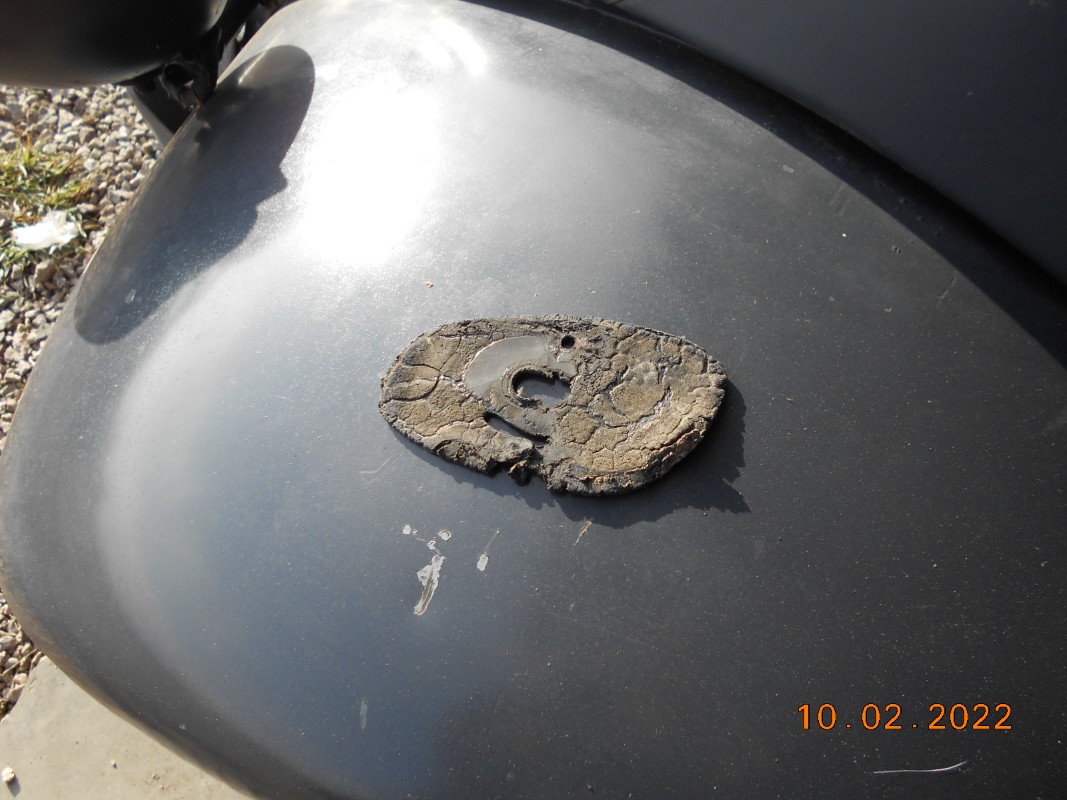

Sinon me suis afféré sur les "Labinal". Au départ je voulais offrir la version chromée à ma deuche, mais il faut les adapter... Du coup j'ai qd même tout démonté, ce qui m'a permis de pourvoir enlever le tissu autrefois collé sur les flancs intérieurs et fortement rouillé et surtout de changer les joints plastique entre carrosserie et feu, si difficiles à dénicher. (existent en repro mais vendu avec la partie plastique rouge chez Cipere https://www.cipere.fr/fr/Citroen-2CV/2C ... /ANR14601/).
Mes joints étaient décomposés !!

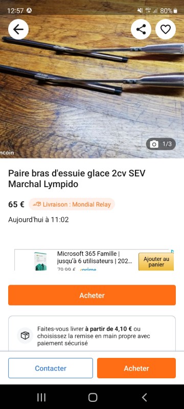

J'ai fini par trouver deux essuie glaces de cette époque.
En fait ils sont très difficiles à trouver car ce sont des accessoires auxquels on ne prête pas attention, et que l'on change rarement.
Mais bon, ceux-ci je vais les laisser avec leur rouille, d'autant plus qu'il paraissaient peints et non chromés...
J'ai juste passé un petit coup de laine d'acier.
A gauche le modèle cassé. Le zamac s'est brisé à l'endroit de l'axe de rotation et tout a reculé...

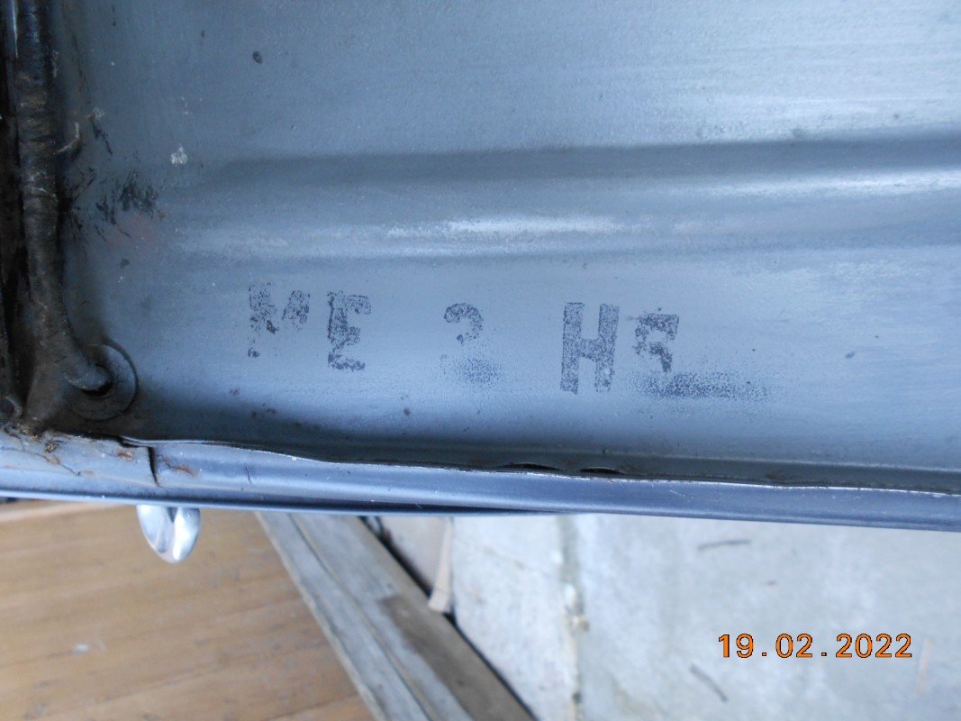

Elle m'a révélé sa date de naissance...
Le numéro de moteur me dit fin Juillet, mes calculs disaient Octobre, et j'ai réussi à trouver le marquage sur le panneau du compartiment moteur donnant la date de la mise en peinture...
Cela signifie ME: peinture Merville.
2: Date du Mois.
H : Mois d'Août. (A pour janvier)
et 5: 1955.
