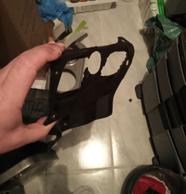

ce soir j'ai fini de dégraisser les 4 tôles et j'ai férosé dans la foulée.
passage à l'antirouille...
c'est tout noir quelques heures après.
demain soir peinture, ça avancera un peu.

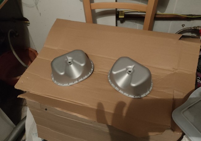

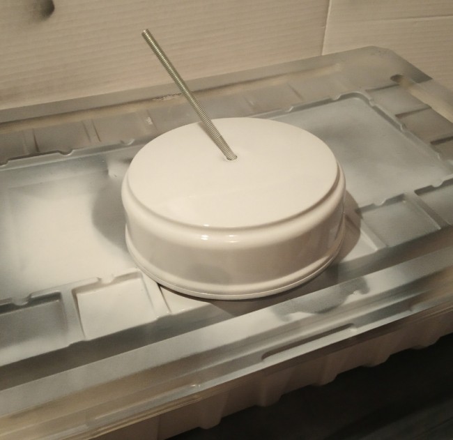

j'ai essayé de peindre les caches culbuteurs avec une bombe galvanisante au zingue.
le résultat est mitigé de près, on voit toutes les petites imperfections, et pourtant c'est pas très brillant comme peinture.
enfin c'est toujours mieux que c’était, surtout que l'on voit que le haut une fois le moteur en place.
une peau de rhino ces vieux caches !
Posté : 05 févr. 2021, 21:30
par Eric13190
Ecoute a cette distance, ça le fait :pouce:
Et avec l'ensemble de ton travail, le résultat va être top.

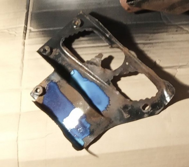

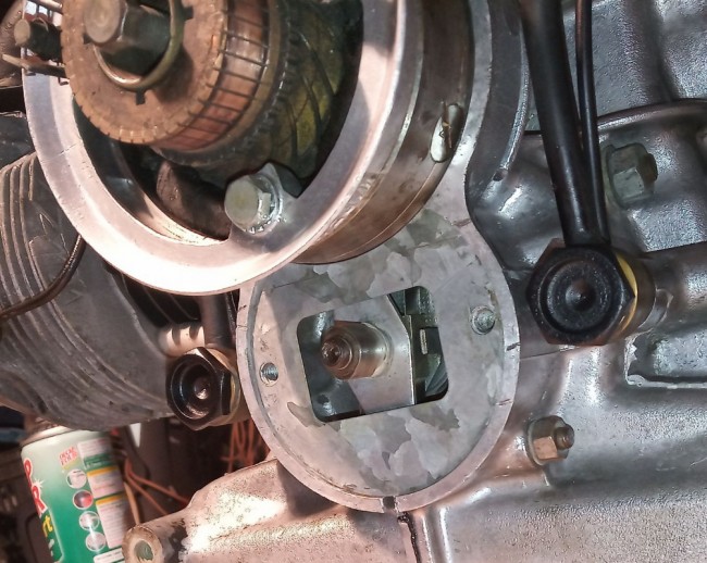

j'ai retrouvé ma petite tôle d'allumage et j'ai donc tout remonté et calé.
d'ailleurs dans le numéro 31 de 2cv expert il est indiqué: tourner l'allumeur de gauche à droite jusqu’à l'allumage de votre lampe témoin.
mais le point d'allumage c'est plutôt à l'extinction du témoin, quand la bobine ne serait plus alimentée. :pense:
dans la rta il est mentionné à l'extinction.
ça revient peut être au même je sais pas.
la plaque est retrouvée ouf !

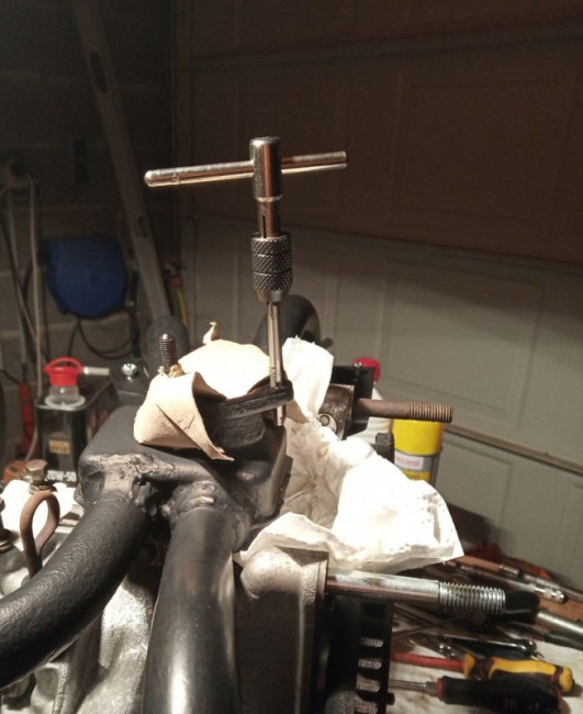

j'ai nettoyer quelques filetages au taraud, celui de 7mm n’étant plus dans sa boite évidement mais bien caché ailleurs.
une petite partie de taraud...

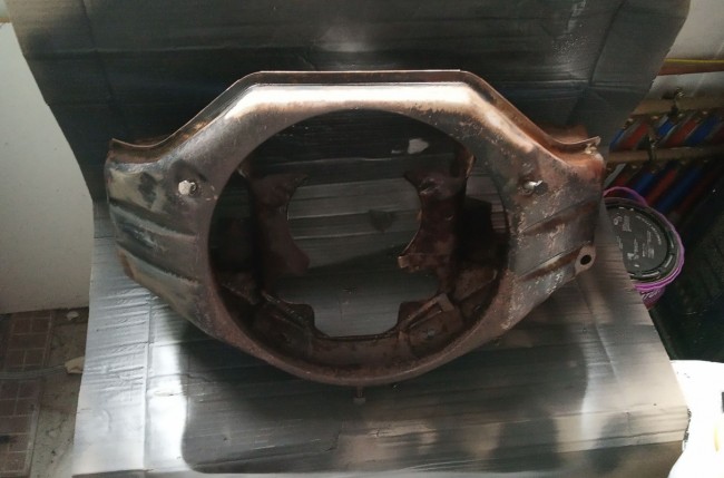

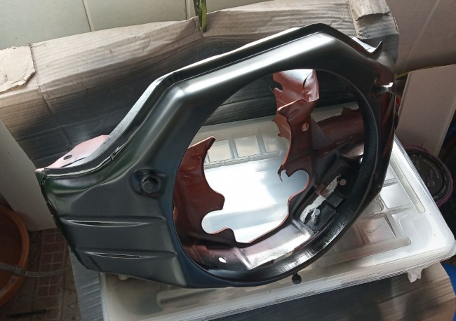

il a neigé en Sologne et le soir j'ai me suis occupé du boitier de ventilateur en tôle :
j'ai fait trempé dans du mafra et après karscher auto, éponge brosse ponçage etc ...
il y a avait pas mal de cambouis encore la dedans :drapeaublanc:
je vais féroser...
je vais féroser...

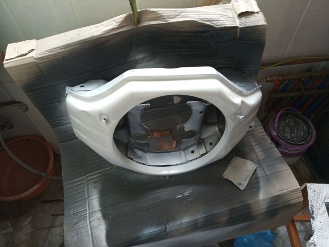

sur le devant visible :aprêt mastic...
et du CIP à l'interieur et derrière.
la tôle est vieille et l'interieur assez rouillé, j'ai passé du cip au pinceau en plus de la férose. Honnêtement je suis pas habile au pinceau :mdrr:
le devant j'ai préféré de l’apprêt puis plusieurs couches d’apprêt-mastic à poncer en bombe pour faire plus jolie une fois peint noir mat.
il faut attendre 72 heurs à cause du cip maintenant...
voilà ça occupe les soirées d'hiver tout ça !

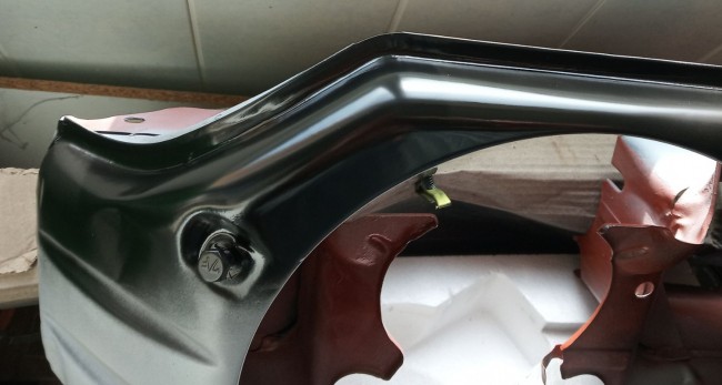

du côté de ma tôle le cip est à peine sec :surpris:
sur le devant par contre j'ai mis un coup de noir mat pour voir un peu ce que ça donne, malgré les bosses et les rayures qu'il reste.
c'est pas du van Gogh mais c'est toujours plus propre et protégé de la rouille.
on essaie un peu le haut ...
je fini cette première couche pour voir.
la vieille tôle est donc récupérable car le résultat est satisfaisant pour moi.

je continue ce dimanche mon petit coup de jeune bombe à la main :
je voulais garder les écritures sur le cache filtre mais c’était presque effacé, alors je vais le peindre.
trop effacé dommage.
2 couches d'apprêt pour ce soir.
je pense qu'il existe un auto-collant pour faire plus d'origine, je verrais bien.
