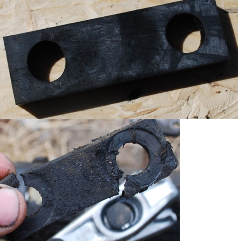

je viens de re regarder ta video mais il y a tellement de graisse que je ne le voit pas . le caoutchouc est en bon etat ?

Je localise pas bien l'emplacement du caoutchouc, est il derrière les barres de direction? Je vais essayer de retirer un peu de graisse alors :salut:

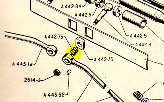

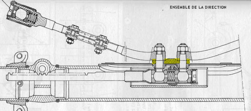

derniere photo = http://www.la2cvmania.be/07_technique_f ... on_2cv.htm
sur les vieilles je crois que c 'est un ressort sur chaque
sinon relis ceci : http://www.cyberbricoleur.com/index.php ... =200232355
https://www.retro-design.fr/2cv-et-deri ... tions.html
ressort directio.JPG (50.81 Kio) Vu 10127 fois
Messages : 11567
Re: Tremblement 2cv sur route
Si tu a déjà le caoutchouc neuf , tu peut le monter aussi a la place des ressorts! ( si tu a des ressorts.) c’est pareil ,:salut:

:oops: désolé j'ai tellement bossé sur la Type A pendant ces vacances, et les devoirs aussi bien sur !, que j'ai un peu délaissé le forum. Bref, pour l'AZ, j'ai déjà remarqué un énorme jeu aux croisillons de cardan du côté de la roue qui tremble. De plus, mais ça c'est autre chose, au freinage, la roue droite tremble elle aussi, mais uniquement au freinage, donc j'ai retiré les tambours avants et ils sont en réfections (ils doivent être ovalisés). Pour le caoutchouc je regarde ça demain (faut que je le note sinon je vais oublier !) je vous dis ça mais à première vu quand j'avait nettoyé la crémaillère il ne m'avait pas semblé qu'il était usé. Bref, je vois ça. Merci des conseils en tout cas. :merci:

Quelques nouvelles: le caoutchouc de la crémaillère est bon, j'ai retiré la graisse pour voir, et il n'est pas déchiré ni écrasé plus d'un côté que de l'autre,bref. En revanche, j'ai des pneus réchappés à l'avant (souci ou pas??) Je les ai donc intervertis avec l'arrière (où ce sont des neufs), et j'irai les équilibrer quand les tambours avants seront rectifiés (comme apparemment ça peut jouer, d'après les liens de Fredjojo), pis si ça continue, ben on pourra déjà éliminer ça. :)
