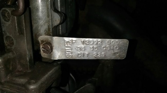

Mon carburateur double corp : SOLEX 26 35 CS1C CIT 225
Etiquette carbu
Etiquette carbu
Chers docteurs deuchistes, me conseillez-vous de commencer par le changement du kit de joints carbu?

Mais le 5eme, celui de font de cuve (accessible depuis l'ouverture par la vis fond de cuve), a donné des signes de faiblesse et semblait avoir la tète qui se désintègre lorsque j'ai tenté de le dévisser. Je ne suis pas aller plus loin et laissé en l'état. A quoi sert-il ?
:salut: Le gicleur accessible en dévissant le "bouchon" doré de l'extérieur est le gicleur du 2éme corps.
Re: 2cv qui à du mal à accelerer à chaud
Posté : 21 janv. 2018, 15:18
par schulz
RICMAN41 a écrit :
schulz a écrit ::salut:
:salut: Le gicleur accessible en dévissant le "bouchon" doré de l'extérieur est le gicleur du 2 éme corps.
Salut RICMAN.
OK, et à quoi sert-il? En fait, dois-je insister pour le démonter, au risque de le péter, ou pire, de fausser la structure du carbu (l'alu c'est tendre). Si cet élément n'est pas en lien direct avec perte de puissance ou non tenue du ralenti à chaud, je vais le laisser tranquille... :ignorant:
PS : J'ai fais qq petits tours successives sans couper le moteur et entre chaque j'ai dévissé d'un tour la visse de richesse. Le ralenti semble tenir à chaud, mais il faut que je confirme avec une sortie longue.
A suivre :cafe:
