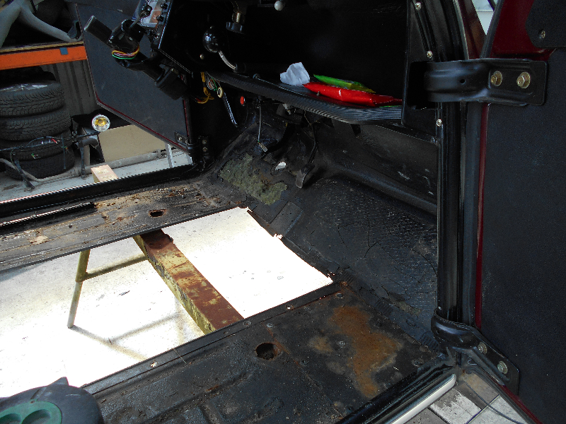

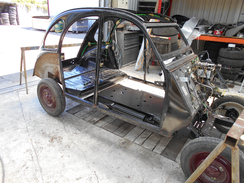

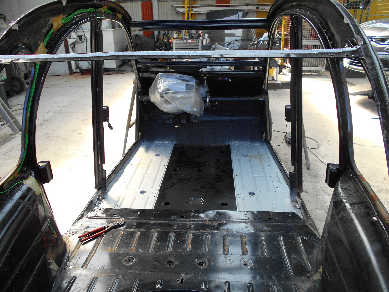

Salut a tous,
2 semaines pleines sont passées et j'ai bien avancé !!
Les planchers sont fait, et avec un cadeau bonux !! :enerve2:
les reparations de toles des custode refaite
La jupe AR remplacée
J'ai fait un bon gros coup de Ferox !! mon nouvel ami :mdr:
J'ai aussi commencé à tout préparer pour passer à la peinture de la caisse et de tous les éléments.
Voici donc mon petit reportage photo.

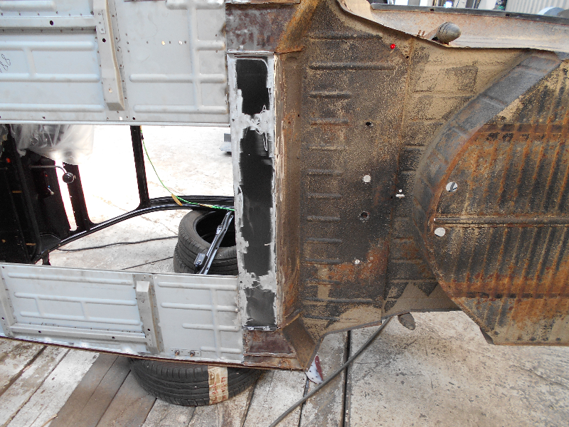

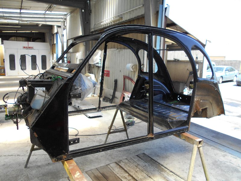

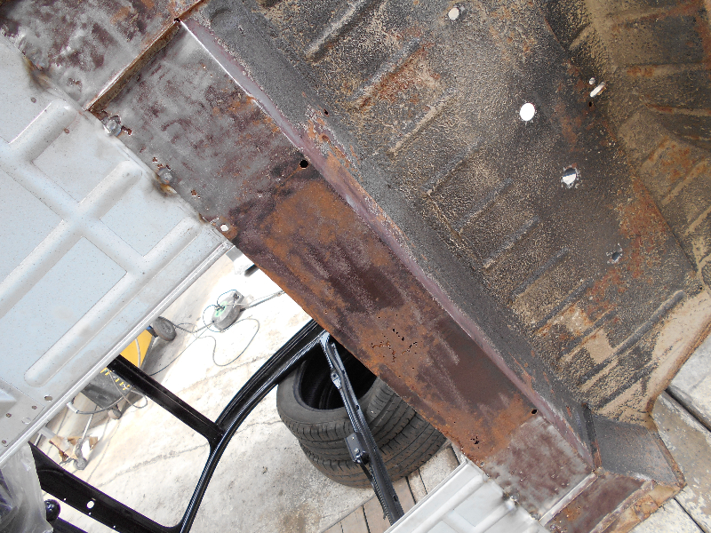

Les planchers avants
planchers découpés !
Calage avant pose
Calage avant pose
calage plancher avant soudure

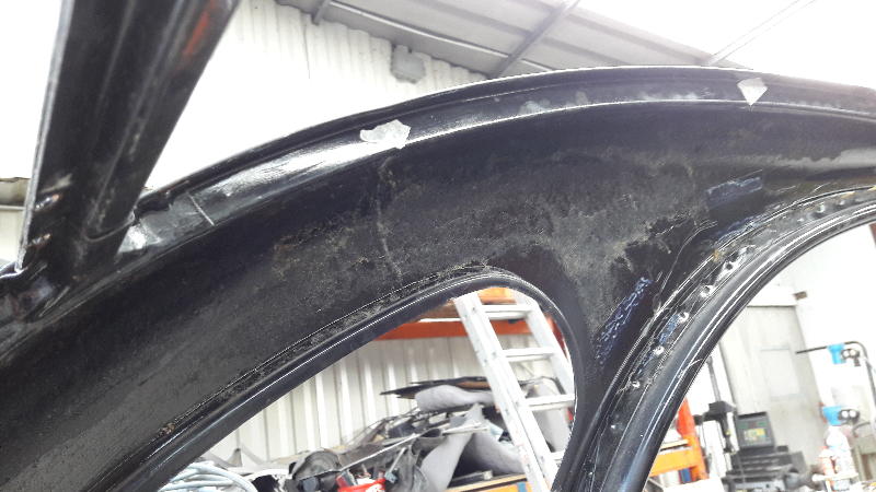

En grattant avant de passer l'antigravillon et le noir a chassis !! une belle surprise qu'il a fallu decoupé et remplacer
on découpe
on découpe
on soude une plaque de remplacement découpé dans de la tole pour de Boxer lolol
Un peu de joint avant la peinture
Et voila le résultat après apprêt et peinture antigravaillon

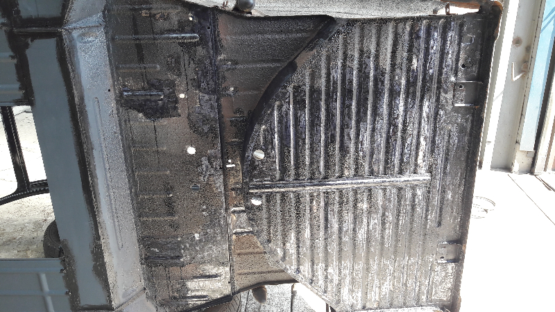

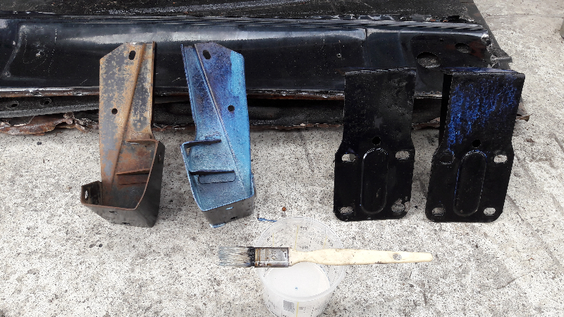

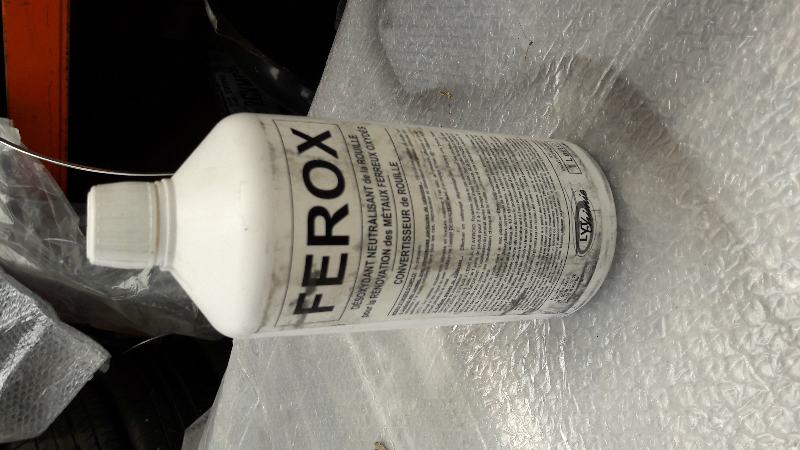

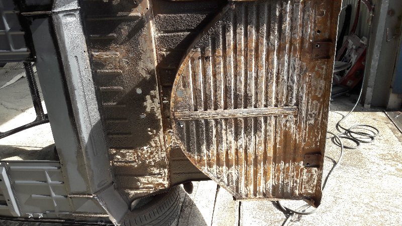

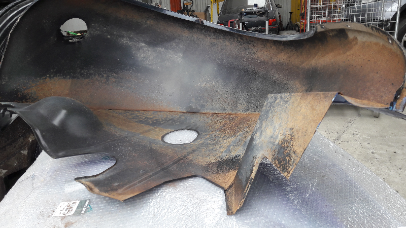

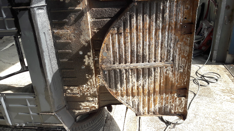

Le ferox mon nouvel ami ! lol
Le Ferox
Le Ferox

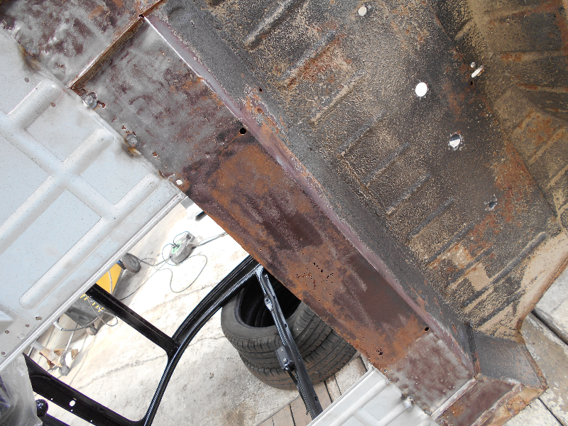

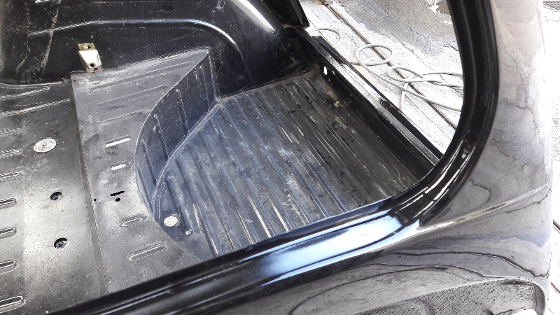

Interieur avant
Interieur avant
interieur apres
interieur apres

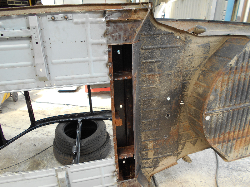

Dessous avant
Dessous avant
dessous apres
dessous apres
interieur de jante avant avant
Interieu de jante avant apres

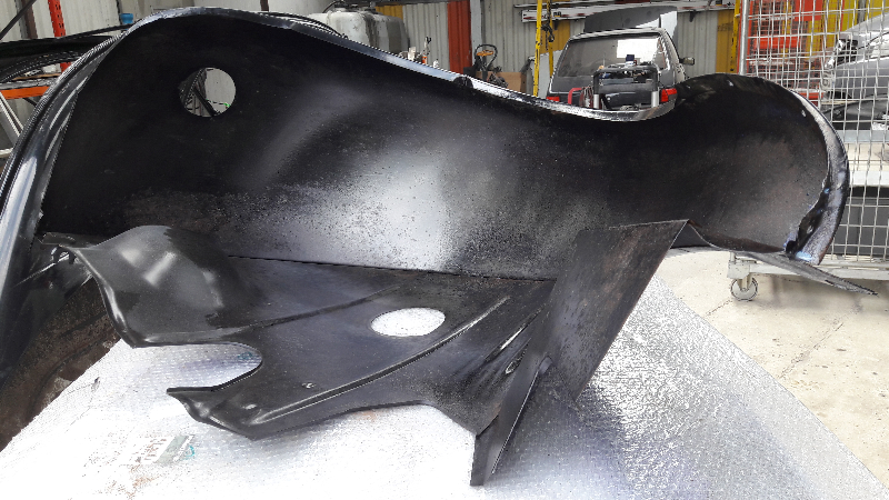

grattage
grattage
2CV Charleston AM88 en cours de restauration !!

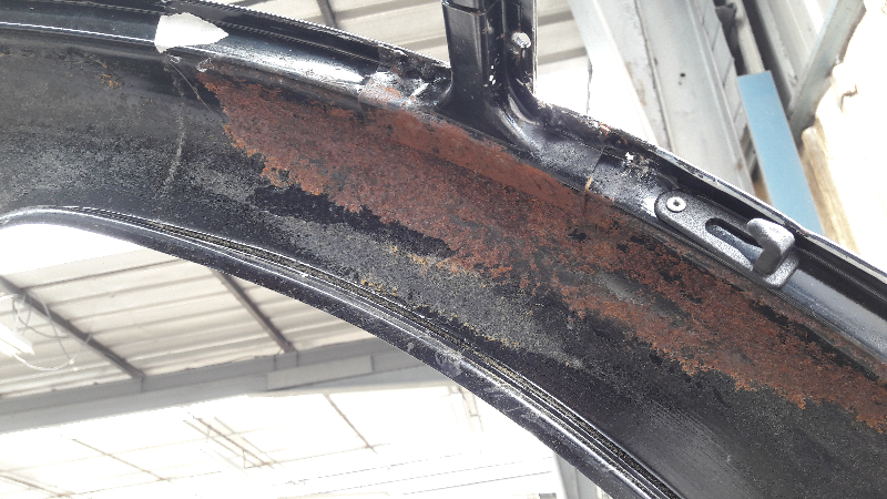

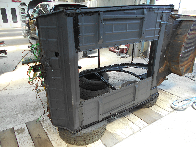

Pour la Jupe on est parti du principe qu'il y a de grande chance de la rouille revienne (c'est la maladie lol) et donc qu'on avait pas le choix : il faut remplacer.
En revanche pour le remplacement pour le bas de la jupe plutot que de souder, on a coler !!! l'idée etant de dire que si on soude on affaibli la tole et donc que la rouille peut revenir plus rapidement.... bon on verra bien :lol:
une jupe toute rouilleeeeeeeeeeee
collage
collage

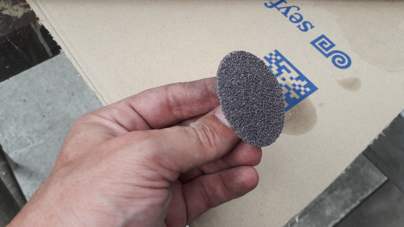

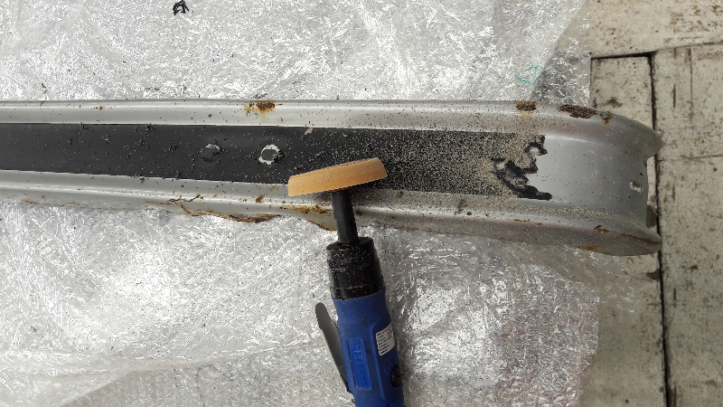

je ne vois pas l'outil que tu utilise sur le pneumatique pour gratter ? , je suis très proche de de-coquer donc je cherche les meilleurs infos :D

Salut Fred
sur le pneumatique c'est une galette 3M pour poncer les carrosserie.
voici les photos.
voila
voila
la boite
la boite
A tres vite

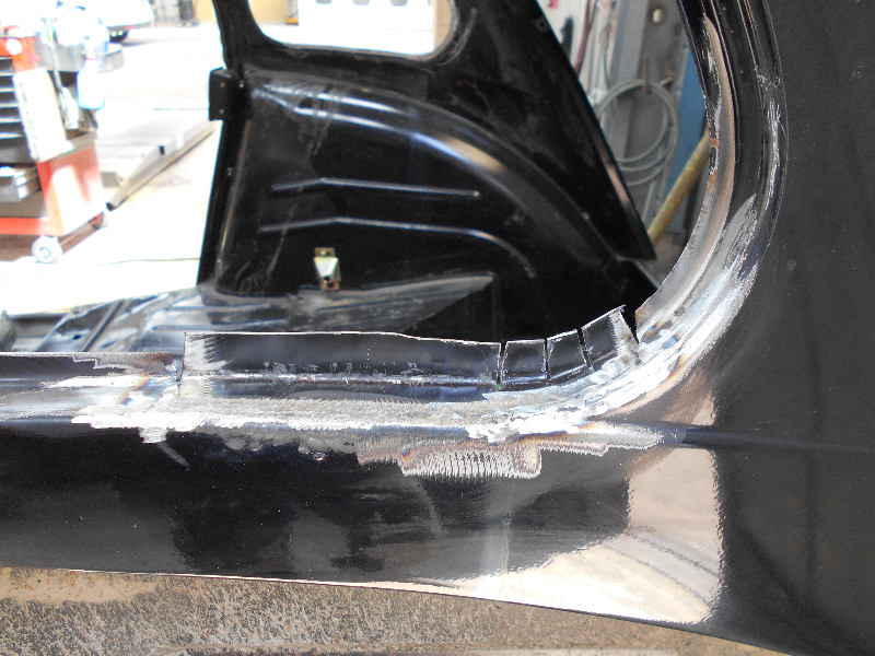

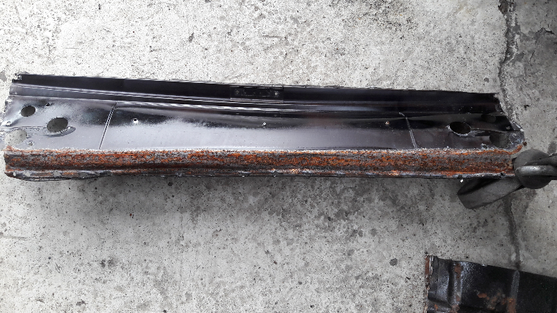

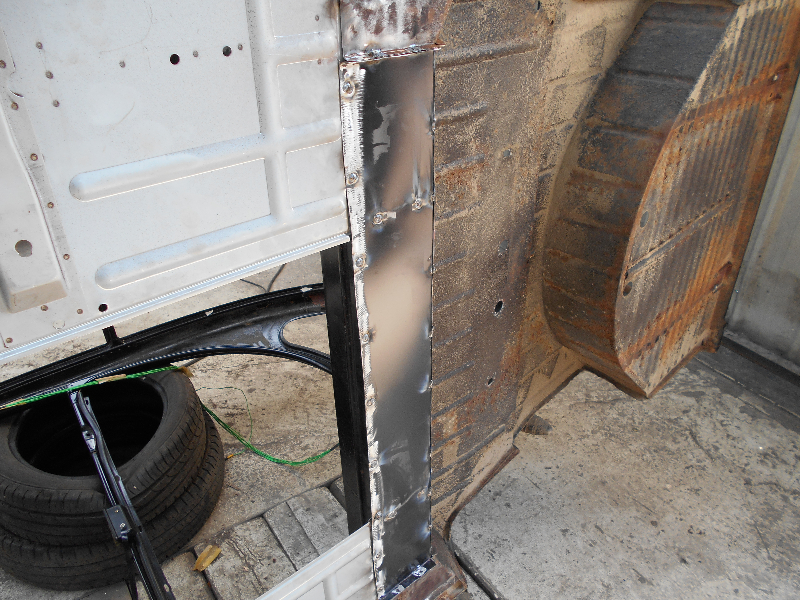

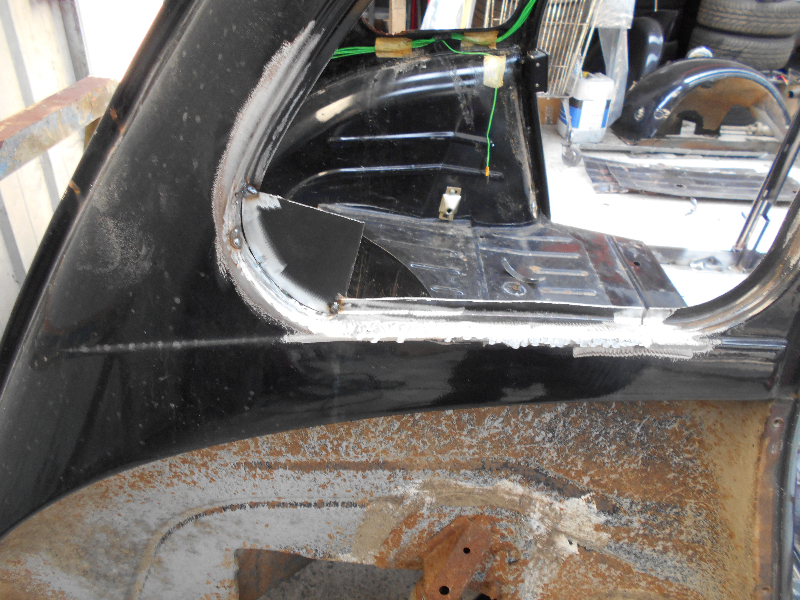

Salut A tous,
Bon apres cette grande pause estivale !!!! me revoici me revoila a fonde balle !! :mdr:

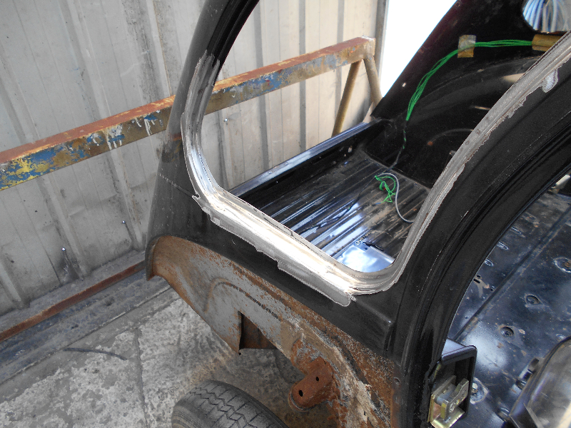

A programme depuis une dizaine de jours :

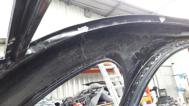

Finir la coque : supprimer la rouille et surtout réparer la tole au niveau des custodes arrières et la queue de pie de droite à refaire. (il parait que c'est classique lol)
Préparation de tous les éléments pour la peinture !! porte, aile support parechoc, boulons ....
Si tout va bien début de la peinture demain ou la semaine prochaine :clap:
A la semaine prochaine pour la suite :lol:

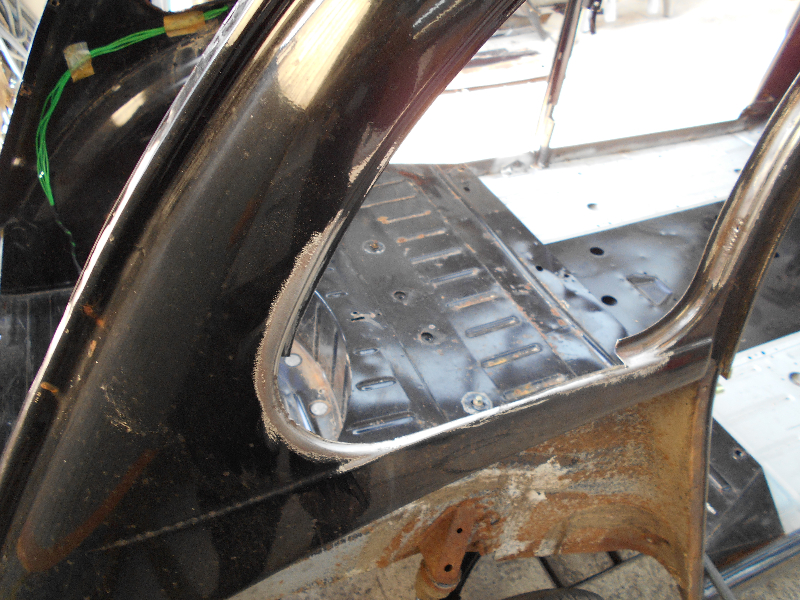

Poncage découpage
Poncage découpage

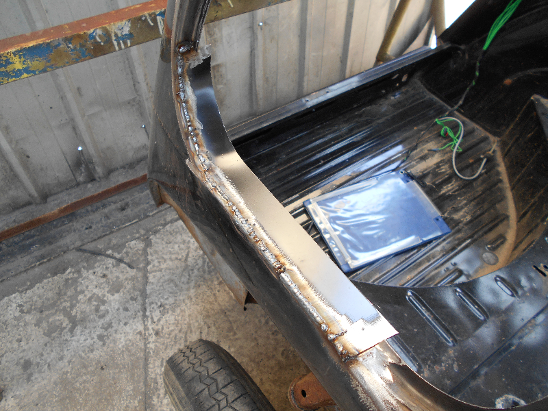

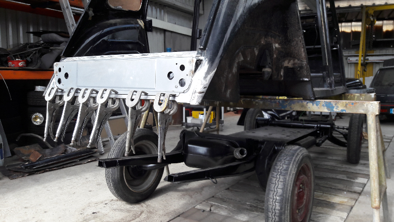

Pose de la tole
Pose de la tole
on redresse et ajuste
Poncez et hop hop hop c'est tout beau
De l'autre coté methode un peu differente pour le meme resultat

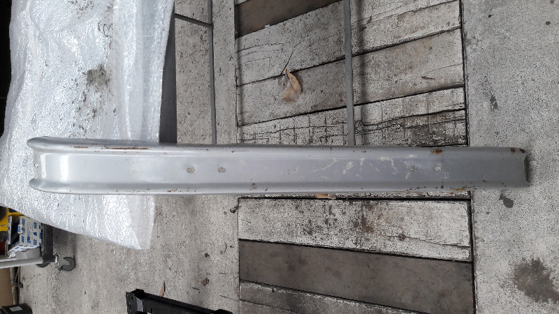

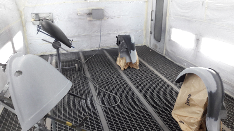

Préparation des ailes
Préparation des supports de PC traités au Ferox mon nouvel ami lol
Gommage des autocolants du parechoc (nouvel outil EXTRA lolol)
Résultat imprésionnant !! et maintenant on redresse....
Préparation des portes

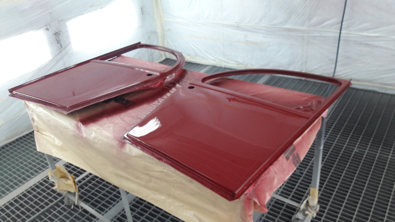

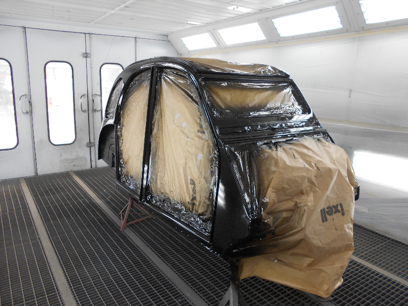

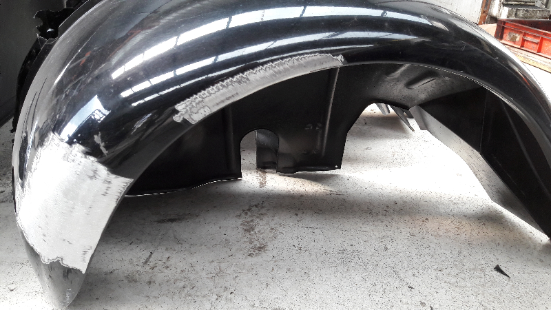

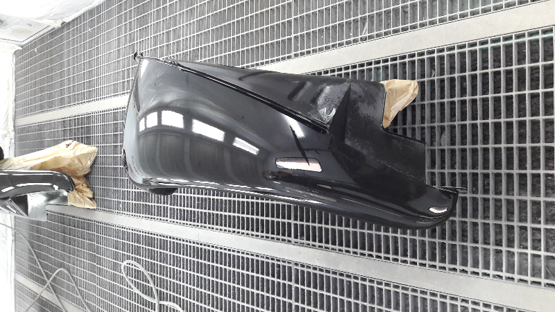

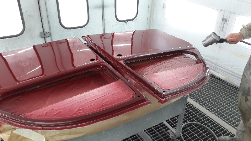

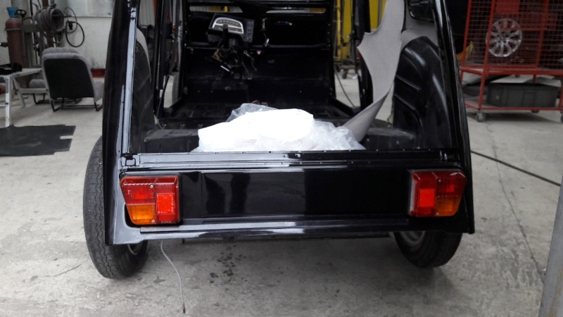

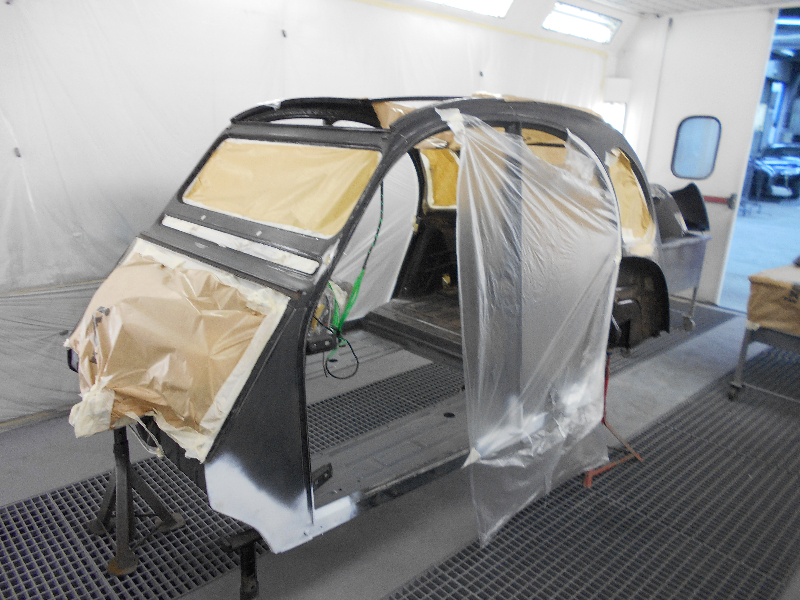

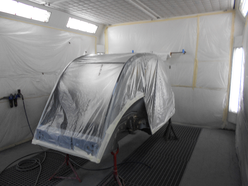

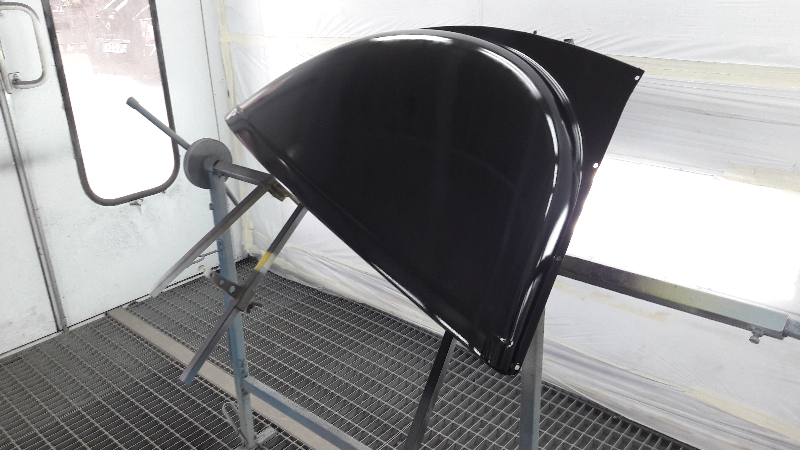

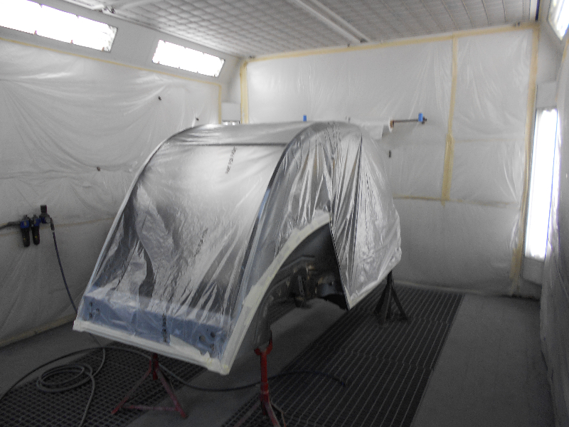

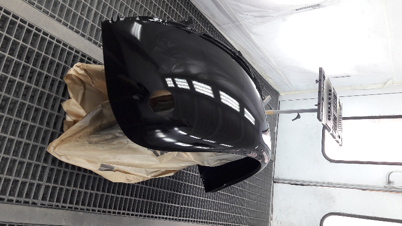

Bonjour a tous,

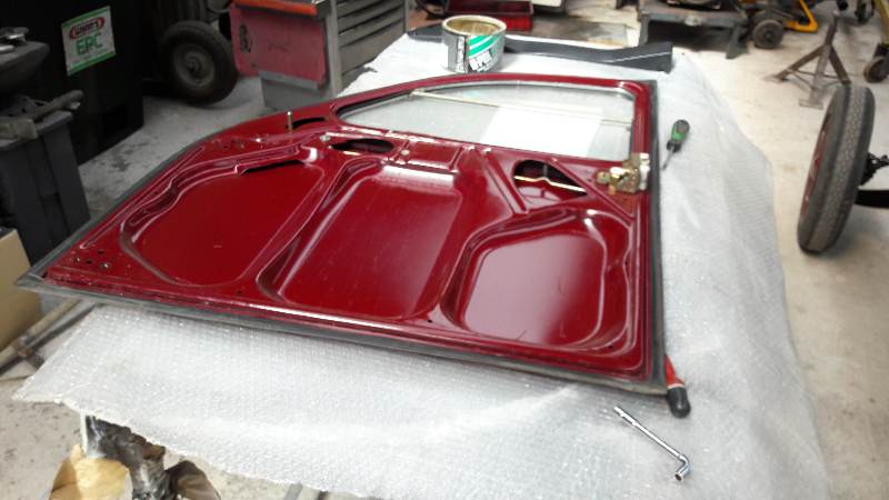

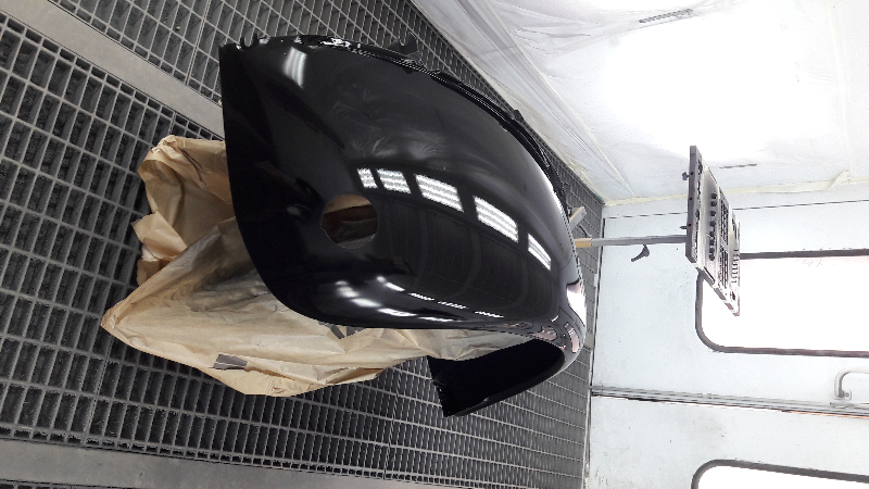

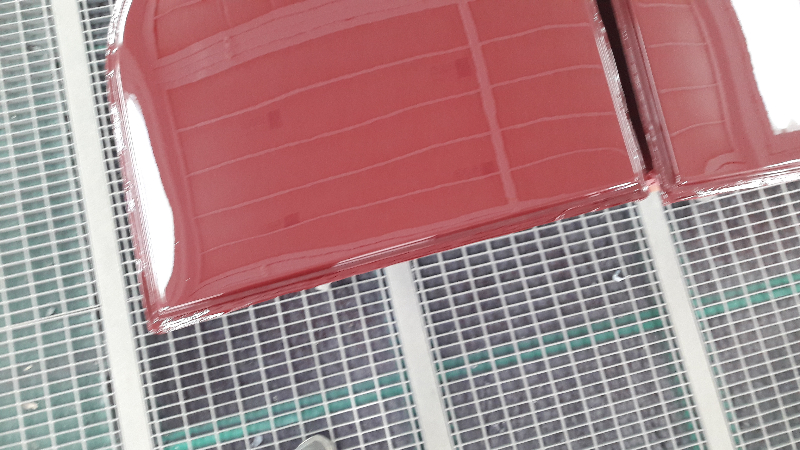

Bon bah voila la peinture est faite sur tous les elements. J'ai préparer la caisse que je ferai lundi !!! je vois un peu le bout arriver :laughing:
Rien de particulier a mentionner.
Peinture avec verni pour la rendre brillante et surtout la proteger contre la lumière :-)
A plus pour le remontage
Flo

La cabine,tu la loues ou autres.
Très bonne continuation, on te suit dans ton ouvrage !!!

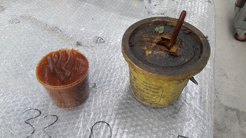

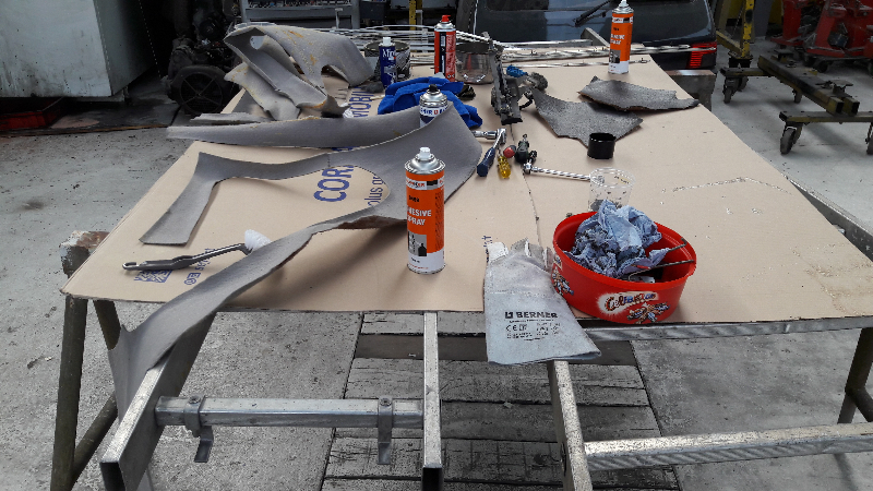

Salut A tous,
Tout d'abord merci pour vos encouragements, sachez que je me regale à faire cette renov :mdr:

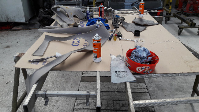

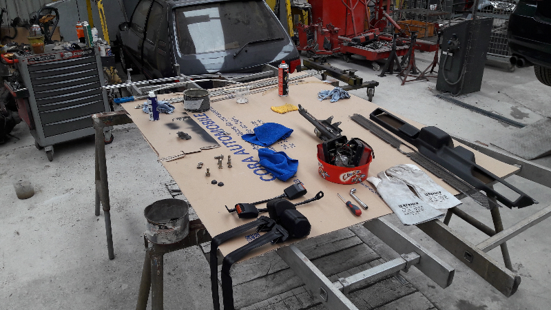

Voici ce que j'ai utilisé pour coller la jupe, une colle monocomposant.

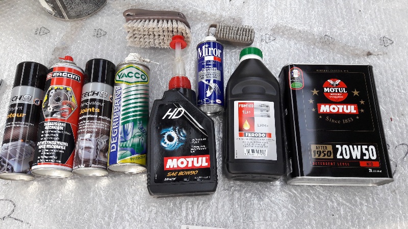

J'ajoute aussi une photo avec tous les produits (enfin je crois) que j'utilise.
Ce weekend je vais posté la peinture et le début du remontage :-)
Florent

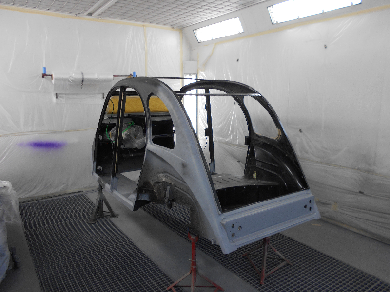

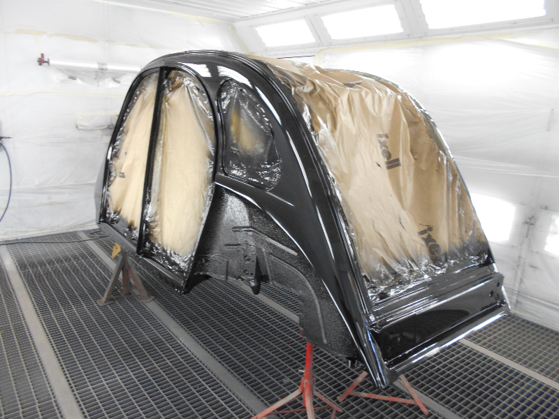

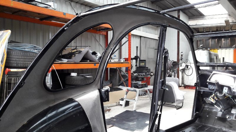

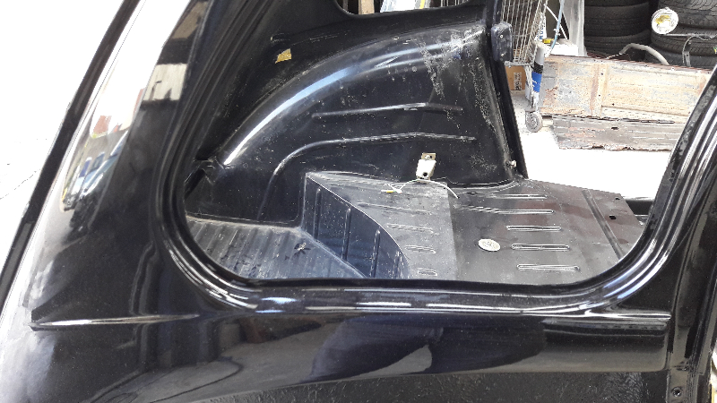

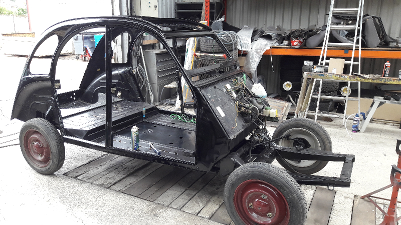

Salut A tous

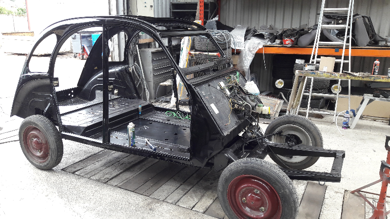

Bon voila ca fait un petit bout de temps que je n'ai pas posté, et ca a beaucoup avancé !!!!!
Je peux meme dire j'en vois le bout :mdr:

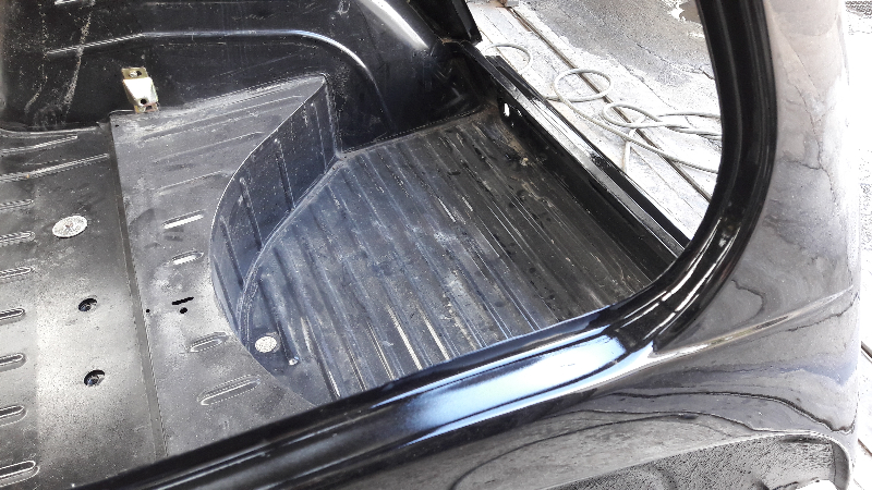

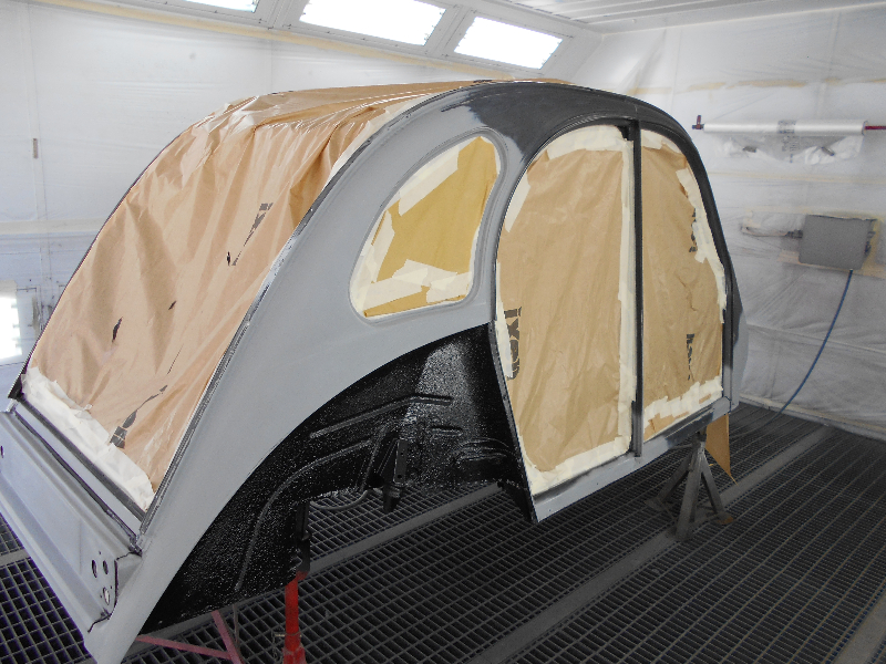

Au menu peinture de la caisse complete,
Et début du remontage.

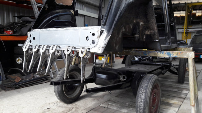

Pas de point majeure ou de difficulté rencontre, hormis

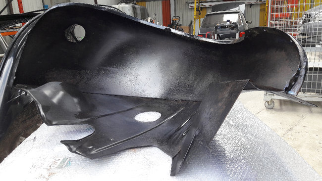

1°/ comme je ne refais pas l’intérieur il a fallu camoufler tout.... c'etait bien reloud lol
2°/ en plus comme il y avait appret plus du noir à chassis pour l'interieur des ailes AR c'etait un beau casse tete !!
3°/ le fait que le chassis n’étant pas d'origine :-) il faut tout de meme ajuster qques petit trucs et petits trous. Bref la routine il semblerai :laughing:
Tchuss
Flo

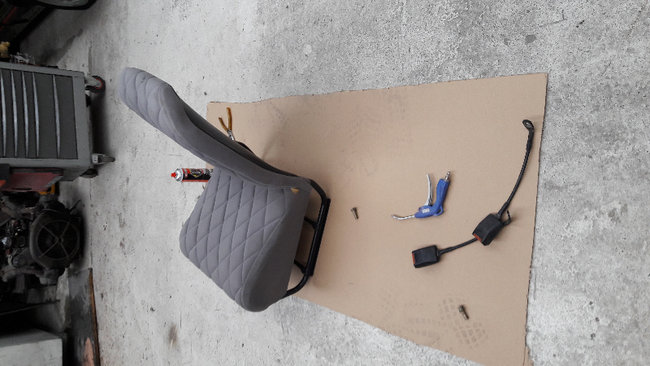

Et encore des photos :-)
