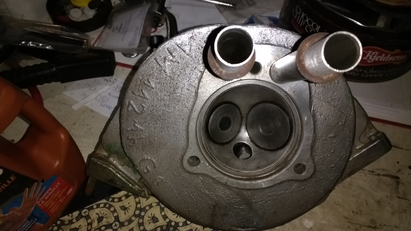

J'ai récupéré aujourd'hui la culasse que je vais finalement monter.
Elle me parait en bon état. Les tubes sont bien ronds et les soupapes sont propres.
Je dirais même trop. Elles ont sans doute été démontées, donc par précaution un bon rodage me parait indispensable pour être sûr que les portées sont bonnes.
