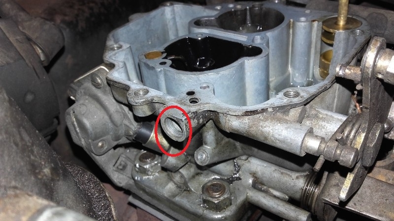

Il y en a bien quelques unes mais les deux trous "ouverts" sur le nouveau joint ne correspondent à rien, à priori, sur le carbu...
Celui du milieu étant celui d'origine.
Par contre, en soufflant tel le grand méchant loup pour chasser les poussières qui pourraient m'ennuyer, j'ai remarqué un truc :shock: :shock: :shock:
En dehors de la partie haute, il ne me manque pas un truc, qui irait dans ce trou béant ???
J'aurais pu perdre ça sur la route ??? Je pourrais avoir un carbu qui se passe de cette pièce ?
Re: Recherche de panne carburation 2cv
Posté : 06 août 2017, 13:59
par RICMAN41
il me semble que ce trou cerclé en rouge est le gicleur de ralenti, non !!!
Posté : 06 août 2017, 14:03
par Framboizécrasée
C'est bien ce que je craignais
Plus de gicleur = plus de ralenti !
Je vais bientôt pouvoir ouvrir un garage grâce à vous !
Bon, faut que je trouve la pièce maintenant !

Posté : 10 août 2017, 18:31
par Framboizécrasée
Ceci me rassure !
C'était donc ça, merci pour votre aide.
Bon, maintenant, le mieux étant l'ennemi du bien, j'ai voulu régler mes culbuteurs, et maintenant que mon moteur tourne, même au ralenti
ben ça claque d'un côté. :enerve:
Je n'ai plus qu'à apprendre à faire ça correctement.
Merci encore en tous cas, un problème de réglé !

ben décidément vous perdez vos gicleurs a tout va , :lol: content que c’est trouvé,
pour tes culbuteurs tien regarde se lien , j’ai mis une vidéo comment faire, plus simple y a pas
https://www.youtube.com/watch?v=s9-jbERL9mQ
