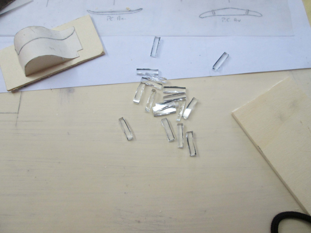

Les marques que tu vois sont le fait que les ailes avant et le capot sont fait à partir de lamelles de verre de 3m/m d’épaisseur et de 4m/m de large. pour le montage, j'ajuste les champs des lamelles entre elles et ensuite elles sont collées champ contre champ. Je me sert d'un moule en carton pour leur donner la forme
Lr capot est monté pareil. Ensuite la forme est meulée à la meule diamant pour lui donner le bombé de l'aile ou du capot. Les ailes arrières sont montées de la même façon mais comme la pièce est pleine, les marques des lamelles sont moins visibles.
Pour faire une forme lisse, il faudrait la faire en thermoformage ce qui implique un four chauffant à 1000°, fabriquer des moules en forme pour poser la plaque de verre dessus qui en se déformant va prendre la forme et ensuite une recuisson du verre pour enlever les tensions. Cela augmenterait de beaucoup le prix de la pièce.
J'avais essayé de former les pièces au chalumeau mais là, ce n’était pas sympa, alors j'ai opté pour les lamelles.

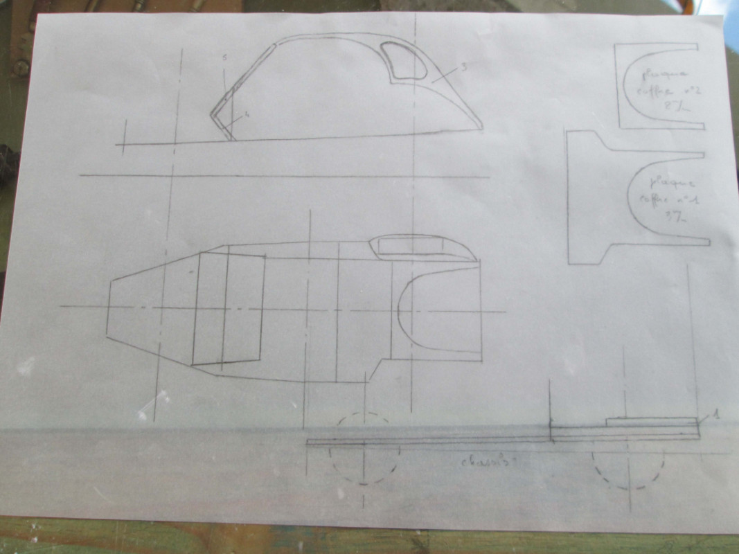

Voila les premières photos de la fabrication des ailes avant
Re: construction de la 2cv en verre
Posté : 07 juil. 2024, 17:58
par Gérard 34
Posté : 07 juil. 2024, 17:59
par Gérard 34
Voila pour les ailes avant
Si il y a des questions, n’hésitez pas
