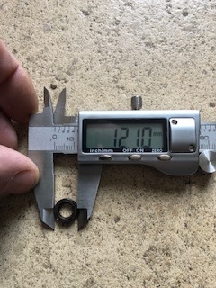

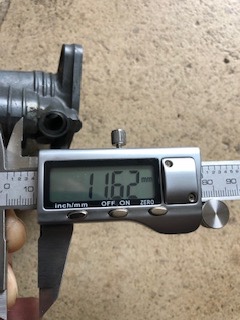

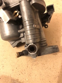

Du coup…. Joints installés sur le carbu … j’ai élargi un peu la gorge de l’axe pour passer (la gorge fait 11,62mm) à 12 mm avec un alésoir et j’ai été obligé de forcer un peu pour que le joint entre (il fait exactement 12,10 mm) et ce joint est assez rigide car il est renforcé… et mise en place du carbu … Je n’ai pas encore roulé avec la titine.. mais une dizaine de démarrage sans aucun soucis (avant je vidais la batterie) elle tient le ralenti … à tester sur quelques kilomètres… mais je pense que la manip vaut le coup car les 6 joints à 6 euros … le risque n’est pas gros
et la photo du joint installé avant montage de l’axe :

Oui deux joints renforcés de 3 mm de large, les originaux doivent faire un peu plus d’1 mm de large et surtout laissent trop de jeu pour l’axe du papillon, je les achetés sur une plateforme bien connue « AliExpress » : joint d’huile d’arbre 8x12x3 mm. Je pense qu’il faut commencer par installer ces joints qui sont moins compliqués à mettre … juste un léger élargissement de la gorge sans augmenter sa hauteur et on rentre les deux joints (en poussant avec un manche de marteau ou autre) …ça force un peu mais ce passe et l’arbre du papillon est bien tenu.
