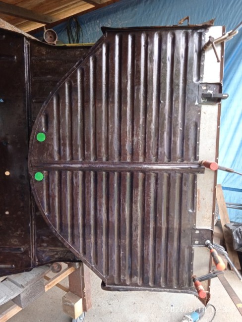

Un fond de coffre reconstruit
Re: Une caisse de 2cv de derrière les fagots...
Posté : 12 mars 2026, 13:35
par Mica
Tu ne t'arrêtes jamais :)
Posté : 12 mars 2026, 18:30
par JPA_47
Bonsoir @Alex 46, bonsoir à tous,
Quel beau travail de carrosserie !
J'avais aussi posé des "pièces" sur le fond de coffre, mais pas en continu comme toi...
C'était moins réussi, je le reconnais...
Enfin, c'est comme ça que l'on apprend...
Bonne soirée à tous et nous attendons avec impatience la suite, Alex !

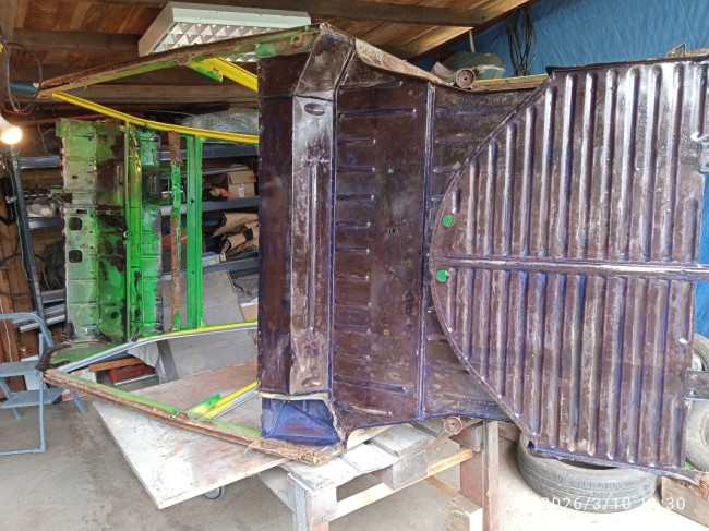

Avant
Après
Le caisson, toujours un peu fastidieux à reconstruire...
Posté : 12 mars 2026, 19:53
par Alex 46
@JPA_47 Salut
T'as utilisé qu'elle épaisseur en tôle, 8/10 ème ou 10/10 ème ?
Merci.
Posté : 13 mars 2026, 18:45
par JPA_47
Bonsoir @Alex 46 , bonsoir à tous,
J'ai utilisé une tôle de 10/10.
Je trouve tes raccords bien faits. Oui, le caisson est difficile à reconstruire.
J'avais commandé les tôles latérales chez CIPERE.
https://www.cipere.fr/fr/Citroen-2CV/2C ... /ANR15206/
Je ne savais vraiment pas refaire ces pièces... Mais, toi, tu y arrives !
Gros boulot de carrosserie quand même !
Bravo !
Bonne soirée à tous !

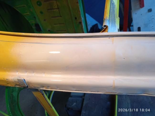

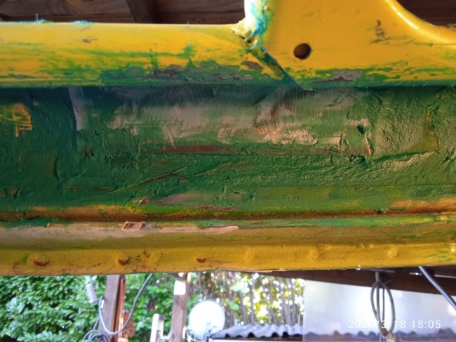

akoirium a écrit : 17 mars 2026, 22:11 WTF !
c'était du riveté ? !!! non ?
Plus soudure par dessus quand les rivets ont lâcher ?
Ça mérite d’être dans le topic du provisoire a long terme
Salut, après avoir dessouder et volontaire écarté les 2 tôles pour gratter et passer de l'anti rouille, j'ai soudé une tôle de jonction derrière, il n'y a aucun rivet, reste plus qu'à passer du mastic renforcé.
Et je te garantie que ça va durer longtemps. :megaphone:
La grosse erreur des carrossiers amateur c'est de mastiquer sur de la tôle nue.
Cette erreur est fatale pour les caisses, c'est un incubateur à rouille. :pense:
Je t'envoie la photo une fois le mastic passé...

akoirium a écrit : 17 mars 2026, 23:01 je parlais d'avant ton intervention, les 2 dernières photos c'est ce que tu a découvert ?
:non: Les deux dernières photos sont dans l'ordre inversé, la première je passe du Férose celle où c'est noir, la deuxième, c'est la soudure recouverte avec de l'après phosphatant rouge, il manque la dernière étape...
C'est encore moche c'est vrai... Mais c'est normal il manque de la matière.
