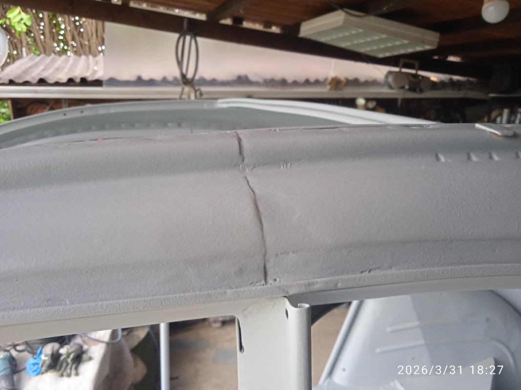

WTF !
c'était du riveté ? !!! non ?
Plus soudure par dessus quand les rivets ont lâcher ?
Ça mérite d’être dans le topic du provisoire a long terme
- Alex 46
- Messages : 1985
- Ma deuche : 2cv6
Re: Une caisse de 2cv de derrière les fagots...
Salut, après avoir dessouder et volontaire écarté les 2 tôles pour gratter et passer de l'anti rouille, j'ai soudé une tôle de jonction derrière, il n'y a aucun rivet, reste plus qu'à passer du mastic renforcé.
Et je te garantie que ça va durer longtemps.
La grosse erreur des carrossiers amateur c'est de mastiquer sur de la tôle nue.
Cette erreur est fatale pour les caisses, c'est un incubateur à rouille.
Je t'envoie la photo une fois le mastic passé...

je parlais d'avant ton intervention, les 2 dernières photos c'est ce que tu a découvert ?
- Alex 46
- Messages : 1985
- Ma deuche : 2cv6
C'est encore moche c'est vrai... Mais c'est normal il manque de la matière.

Donc après les photos ci dessus du 17 mars la répartition effectuée on obtient ça.
Mais il faut encore passer du mastic de finition...
