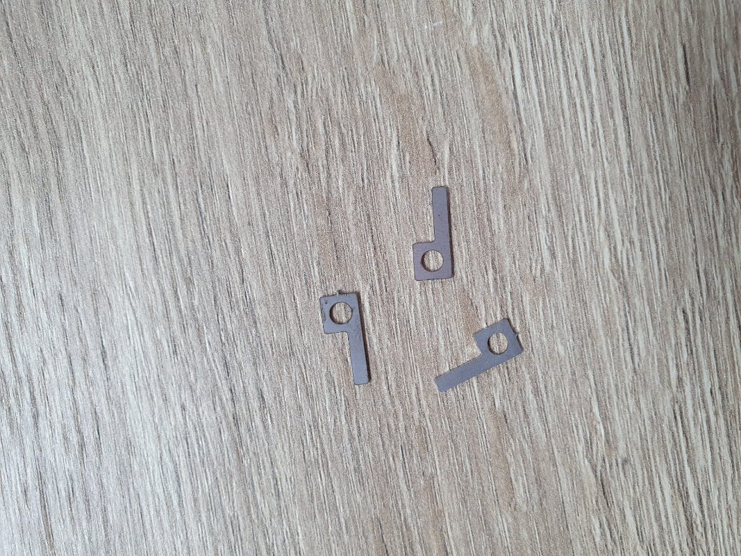

Contacté Burton: réponse un peu bizarre, il me parle de petites plaques en métal à ajouter qui ne seraient pas dans le kit mais qu'il enverrai !!!!!
Pas bien compris vraiment où seraient ces plaques. J'ai demandé une explication plus précise....pas de réponse , pas reçu de plaques pour l'instant.

Ouais, bizarre cette réponse. Mais à mon avis ça indique bien que le problème est connu chez eux ... puisqu'ils ont une solution.dédé a écrit : ↑13 nov. 2025, 18:48 Bon, au frein filet bleu, ça tient et il semble bien étanche....à voir dans le temps.
Pas bien compris vraiment où seraient ces plaques. J'ai demandé une explication plus précise....pas de réponse , pas reçu de plaques pour l'instant.![]()
Mais c'est étrange que, du coup, les fameuses plaques ne soient pas directement inclues dans le kit !

Burton m'a envoyé un message hier avec la photo des petites pièces en + à monter ( je ne sais pas où d'ailleurs !).
J'ai demandé où elles se montent et si ils comptent me les envoyer....j'attends.
Quelqu'un qui a monté ce kit reniflard as t-il eu ces pièces ? Moi pas en tout cas !
A défaut de pièces, j'y vois des lettres de l'alphabet en métal.
- Messages : 7408
Re: kit réféction de reniflard 2cv : lequel prendre ?
Bonjour, ça ne correspond à aucune pièce du reniflard, demande leur une notice de montage
- Messages : 17354
Alors là ...????dédé a écrit : ↑16 nov. 2025, 07:15 Burton m'a envoyé un message hier avec la photo des petites pièces en + à monter ( je ne sais pas où d'ailleurs !).
Ne les mets pas dans ton potage, tu risques la (mauvaise) surprise !!A défaut de pièces, j'y vois des lettres de l'alphabet en métal.![]()
Oui, j'ai demandé. A suivre...CHARLYSTONE a écrit : ↑16 nov. 2025, 07:38 Bonjour, ça ne correspond à aucune pièce du reniflard, demande leur une notice de montage
Effectivement, sur leur photo du kit et sur leur tuto, aucune référence à ces petites pièces !!!
Pour les petites lettres dans le potage...bahhhh, pour ceux qui écoutent du heavy metal, ça peut peut-être faire le job ?
qq peut-être ?A défaut de pièces, j'y vois des lettres de l'alphabet en métal.![]()
