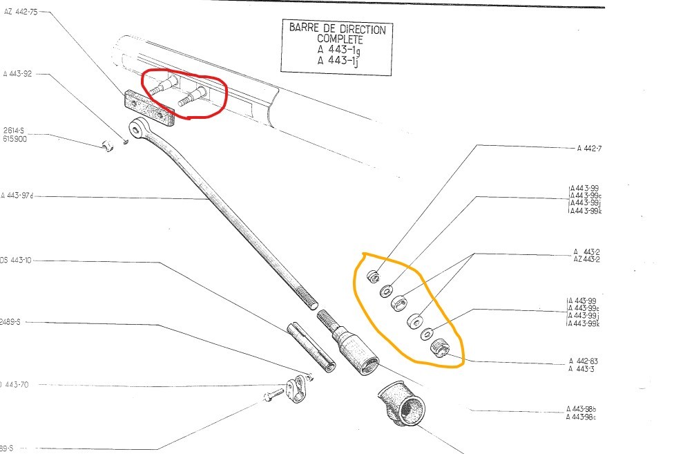

Un point qu'il te faut vraiment vérifier comme je l'ai dit, c'est l'état des rotules de pivot et le bon serrage des écrous de réglage de ces rotules de pivot car cela a une incidence directe sur la direction.
Voilà ce dont je parle : entourées de jaune les pièces à contrôler (en profiter pour vérifier l'état des rotules de pivot non visibles sur ce schéma)...ça c'est facile à faire.
Entourées de rouge les rotules de direction qui ,si elles sont usées comme c'est souvent le cas dans les directions d'origine, peuvent être aussi la source de ton problème, c'est plus délicat à contrôler car il te faut démonter la direction...

Merci beaucoup pour ces conseils !
Effectivement, il s'agit de 2 choses que je n'ai jamais regardées, j'en profiterai pour revérifier les serrages des ecrous de cardan, j'en avais un d'abîmé et desséré, qui m'avait procuré de très groses vibrations.
Je tâcherai de me fabriquer le bon outil pour dévisser les rotules.
