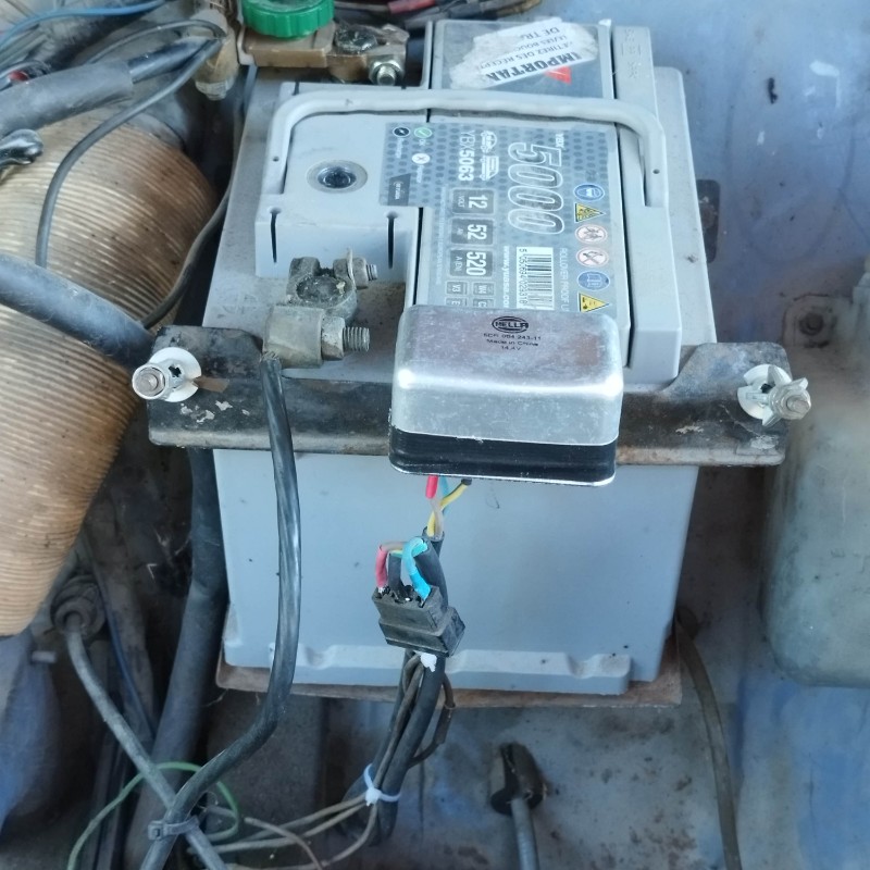

Bon, le "sur caisse" je l'ai monté sur la batterie ! (j'ai parfois l'esprit de contradiction ! :gnark: ) et voilà la tronche du truc.

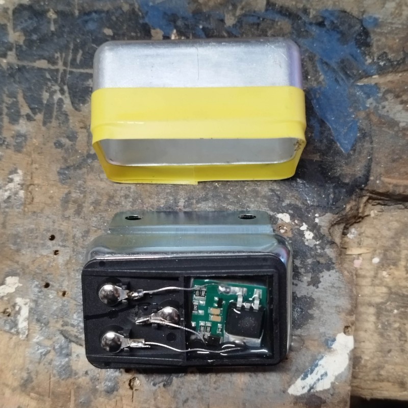

Le scotch jaune sert à maintenir le "couvercle" sur le régulateur proprement dit, mais il ne doit pas être tout jeune, il ne collait quasi-plus, à tel point que j'ai enlevé le couvercle juste en tirant dessus ... Je l'ai viré et en ai mis un neuf !!
En plus, ce couvercle ne vient pas coiffer le régulateur complètement.
Mais bon, quand c'est pas cher, y'en a pour pas cher !

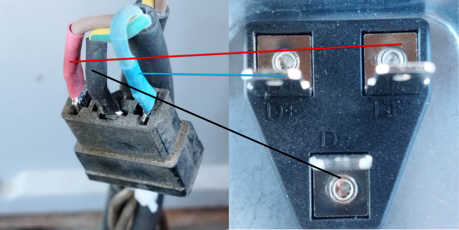

Ayant voulu faire quelque chose de réversible, voilà mon montage :
Je suis parti de la prise du régulateur DUCELLIER et j'ai tiré des câbles avec cosses et gaine thermorétractable. Les branchements sur le nouveau régulateur étant tournés dessous, ce schéma permet de mieux voir quel fil va où :
Me serais-je trompé ?
Ceci dit, le DUCELLIER d'origine, connecté dans la prise d'origine, donne quasiment les mêmes valeurs !

j'ai l'impréssion que ta photo ,montre le regu incorporer a l'alternateur?
si ton regu dans l'alternateur ,merde tout passe part lui.
le branchement que tu a fait ne sert plus grand chose.

La partie de droite sur la photo, montre le régu que j'ai acheté et qui est monté sur le bloque-batterie (en lieu et place du DUCELLIER d'origine).

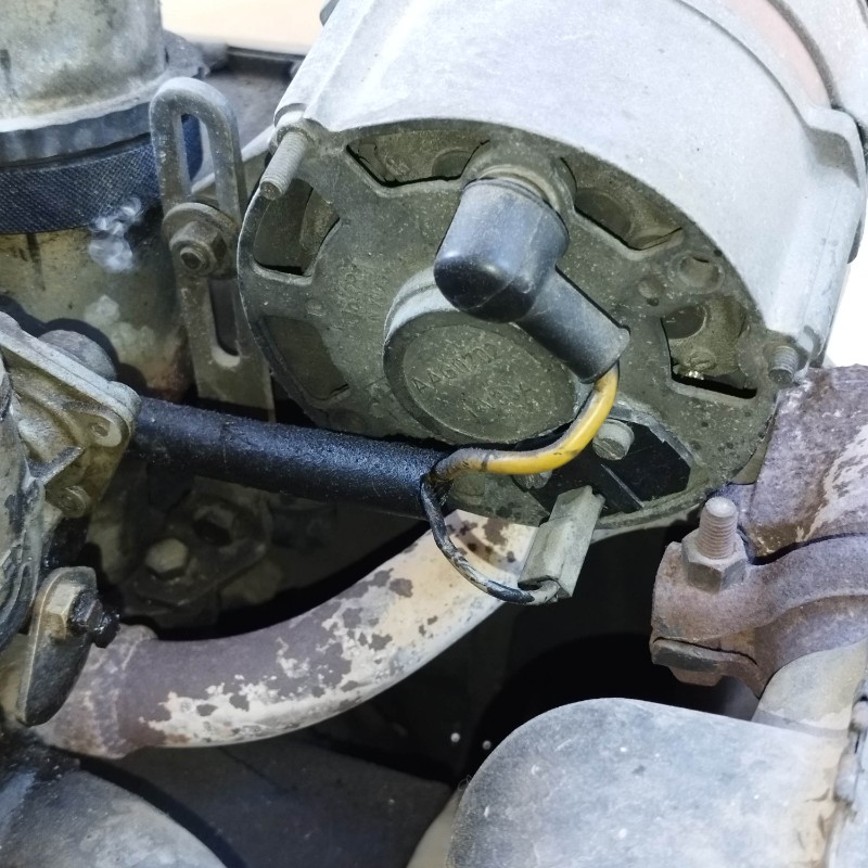

Sur l'alternateur, je ne vois que 2 fils :

Difficile a distance ,mais je trouve bizare ton alternateur deux fil sorte ,et ta prise ,3 fils arrive au régu.
a ta place j'éssaie de remettre ton faiceaux comme dorigine ,supprime ton truc digital usb. ( le temp pour faire un essaie.)
puis rebrancher ta prise direct sur le régu ,comme a lorigine ,et voir les valeur . sinon je vois pas trop ou et ton soucis a distance.
mais 17 volt c'est trop haut, çà cest certain.
Messages : 7190
Re: La tension de ma 2cv ... le régulateur fonctionne il ?
Bonjour, 2 fils, a l alternateur c'est normal, 3 fils de la prise du regulateur c'est normal aussi ;) 1 qui vient de l'alternateur, 1 c'est la masse et 1 c'est + batterie

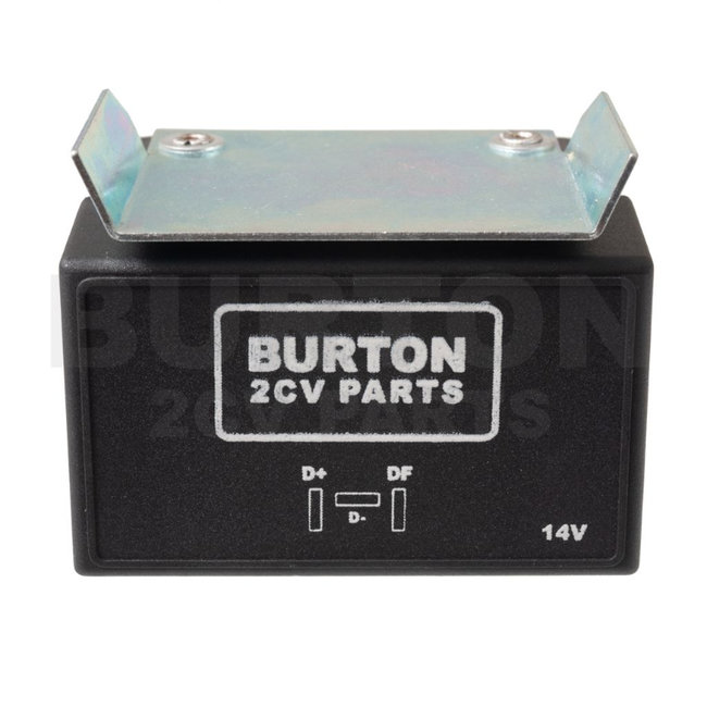

On trouve le même type ici :
https://www.renov-2cv-mehari36.com/fr/e ... 18806.html
avec les 3 bornes : D- D+ et DF Mon branchement est donc le bon !
Même branchement chez Burton
