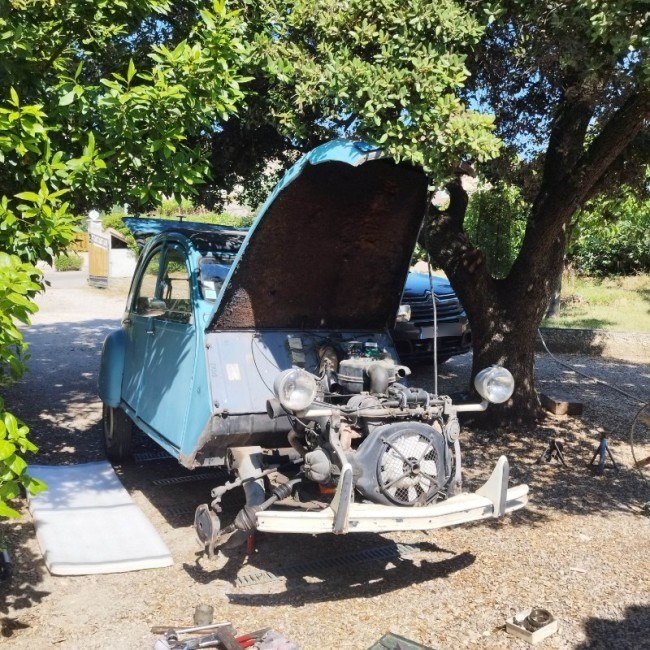

Ca y est, on a démonté les axes avec Robert lundi, on les a portés au Garage des 3 chênes à Puyricard et je les ai récupérés ce matin.
Il reste plus qu'à remonter tout ça, quand mon assistant sera revenu !
