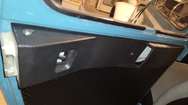

Voilà, on arrive enfin sur la fin de la rétrospective.
Je vais narrer les tous derniers travaux effectués effectués dans: L'habitacle.
Tout d'abord, je vous le décris. Dans son ensemble, il était assez propre, il est typé "Club" mais les bandeaux plastiques étaient cassés pour certains, cassés pour d'autres.
Dans l'urgence, j'ai acquis des bandeaux d'occasion en meilleur état bien que fendus.
De plus, l'ancien propriétaire avait mis des panneaux de portes de "Spécial" malgré les bandeaux, au niveau esthétique, c'était moyen.
Lors de la réfection du volet, j'ai démonté mon tableau de bord, la quasi totalité des fixations inférieure étaient cassées.
Bon, on s'y met?

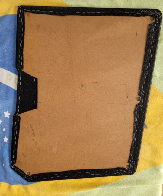

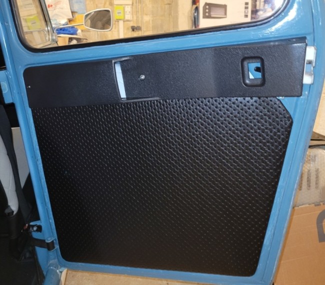

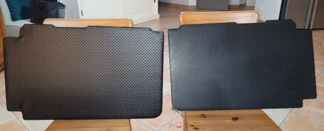

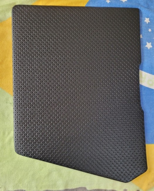

Commençons par les panneaux. @nono23 m'avait envoyé les patrons des modèles "Club" et je l'en remercie infiniment mais j'ai trouvé sur LBC un lot de panneaux en bon état pour un prix modique.
Comme le Skaï (bien qu'en bon état) ne me disait rien, je suis allé acheté un Skaï neuf plus sympa (à mon goût, je l'entend), résultat
Avant/après
Avant/après
J'ai dû acheter une agrafeuse
Pas évident pour bien tendre le tout
Resultat
Resultat
J'aime bien le résultat. A l'occasion, je ferai une photo à l'extérieur au soleil.

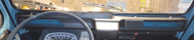

Bon, les bandeaux et le tableau de bord.
Cet été, j'ai acheté un ensemble au Mcc en promo (environ 100€), j'ai dû le changer car les finitions étaient dégueulasse mais bon, le service client a joué son rôle bien qu'il ai fallu insister :enerve:
Neuf, ça brille
Neuf, ça brille
La qualité n'est pas celle de l'origine mais bon...

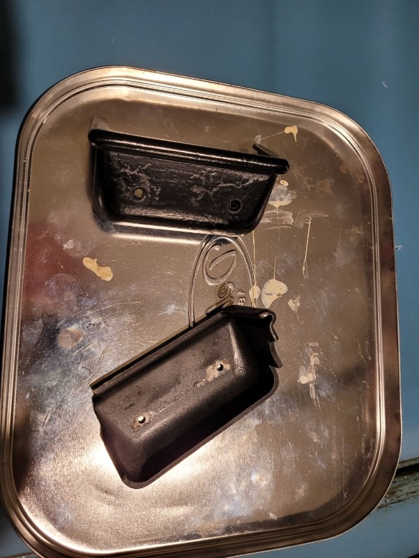

Mes protections de gâche avants étaient dans un sale état et demandaient un petit coup de jeune
A l'arrière, je les ai changés par des modèles d'occasion

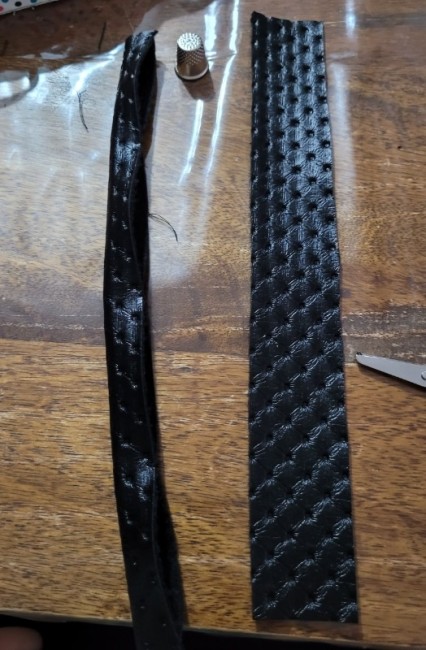

J'ai des ceintures 3 points fixes, elles tombaient entre la porte et le fauteuil, la plaie...
Avec des tombées de Skaï, j'ai fabriqué des attachés qui remplacent les poignées de Spécial absentes sur la mienne.
Je me suis pas piqué les doigts

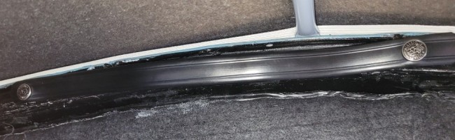

Donc après installation, je trouve plus facilement ma ceinture... comme quoi, ça tient à pas grand chose ;)

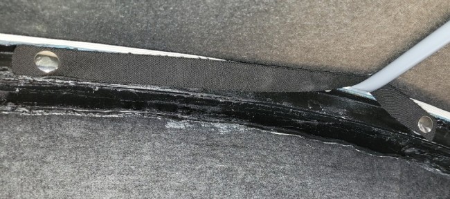

Changement des brides de la capote par des modèles plus qualitatifs
Avant
Avant
Après
Après

Voilà, j'ai fais une photo de ma situation actuelle.
Dorénavant, je posterai au fur et à mesure, comme le but de ce salon l'exige.

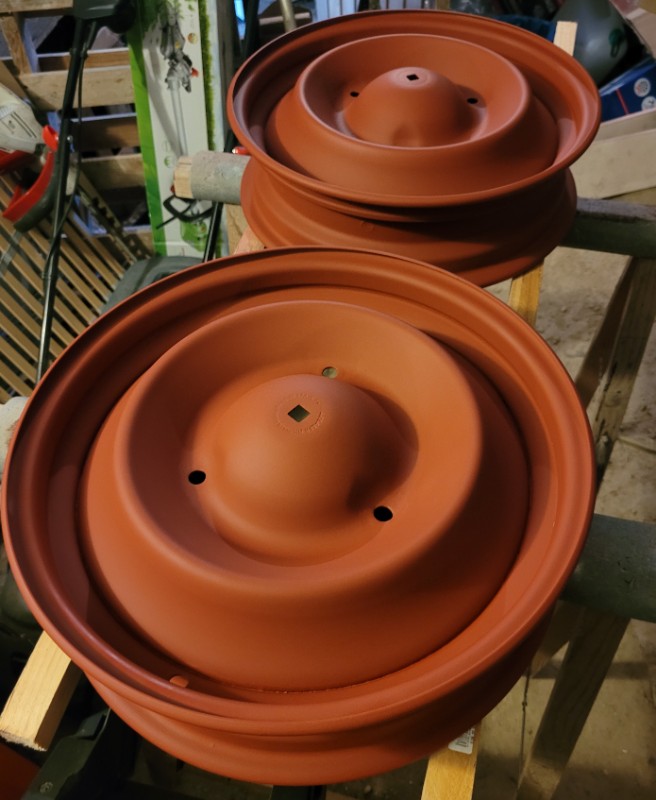

Petit intermède dans le rafraîchissement de l'intérieur, je suis en attente de pieces.
Donc, Aujourd'hui, j'ai commencé la restauration de 4 jantes que j'avais acheté, il y a un certain temps.
Donc. J'ai commencé par 2 premières.
Nettoyage, ponçage, dégraissage
Ensuite, ferose puis ponçage au 400, puis 2 couches de primaire antirouille.
J'ai été interrompu par la pluie... oui, il pleut de temps en temps :enerve2:

@Damien25 , il faut dire que les jantes étaient en état correct.
J'ai d'abord bien lavé le tout, bien dégraisser le tout.
Un coup (rapide) de brosse avec la perceuse.
Ponçage au 120, 180, 400 à l'eau. C'est long, ça fait mal au doigt mais bon le résultat est sympa. ;)
